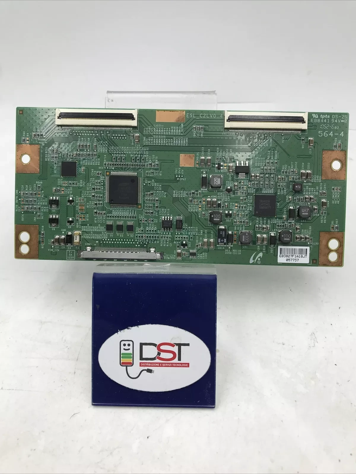

    Buenas, estoy requiriendo diagrama t-com de E8844194V-0 que no lo consigo por ningún lado
    AI: ¿Podrías indicar la marca y modelo del equipo (televisor, monitor, etc.) donde está instalada la tarjeta T-CON E8844194V-0?
    sony KDL-32EX525
    AI: ¿Para qué necesitas el diagrama exactamente? ¿Estás intentando reparar algún fallo específico o buscas información general?
    Por un fallo específico

    KDL-32EX525 service manual : AZ2-F CHASSIS
    Link
    For matrix T315HW07 V6 >>> was: CTRL BD 31T14-C08 T-Con
    For ? matrix >> T-CON (ESL_C2LVO.4) - E8844194V-0
    * use too in TV KDL-32EX520/ 524
    Part Numbers:LJ94-03827F
    ESL_C2LV0.4 with IC:
    - SM4109
    Diagrama T-CON para E8844194V-0: Solicitud de Esquema Eléctrico .
    Spoiler:
    VIN - 12.34
    AVDD- 16.90
    HAVDD- 8,53
    HAVDD1- 8,53
    HAVDD2- 8,53
    VONE- 28,2
    VOFF- МИНУС -7,53
    VCC 3.3 3.28

    >>21622510 me faltan los 3 integrados que están en la placa tcom, está incompleto el diagrama
  • #4 21623742
    lisek
    Service technician RTV
    Posts: 39998
    Help: 6353
    Rate: 6884
    Missing from the environment of IC2 ISL24835IRZ (gamma , VG1.... 18 )?
    See Link .
