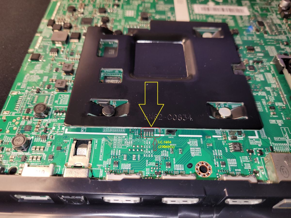

    Buongiorno a tutti, cerco File Dump per la flash 25Q40CL del mio televisore Samsung Mod.UE55MU6120KXZT.
    La Flash è montata nella scheda madre BN94-12765Z.Foto scheda madre allegata.
    La Tv in oggetto è spenta senza spia dello stand-by, ma tutte le tensioni sono corrette compreso il 3.3 v della scheda madre.Tutto fa pensare che il tv abbia perso il bios di partenza e non sa cosa deve fare.
    Ringrazio tutti anticipatamente per l'attenzione.
    Lorenzo

    No perchè sono senza file dump da caricare .

    Hello my friend.
    I also had a corruption problem once on this TV in low address range. I had put this memory content.
    Good repair

    >>21421598 Thank you very much, you were very kind. CIAO
