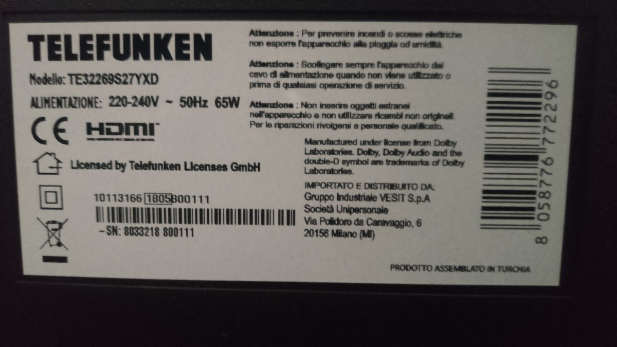

    Qualcuno potrebbe gentilmente mandarmi il fw TELEFUNKEN TE32269S27YXD.

    Hai il serial number ?

    Request for TELEFUNKEN TE32269S27YXD Firmware (fw) - Seeking Assistance

    Prova questo, dovrebbe funzionare.
    Il firmware si aggiorna così: togli la spina, inserisci la spina e premi ripetutamente il tasto OK dal telecomando fino a quando il led dello stand-by lampeggia più veloce, poi il Tv si avvierà da solo.

    Ti ho inviato i file via email, vanno messi tutti e due assieme dentro la chiavetta.

    Installato firmeware Tv Ok.
