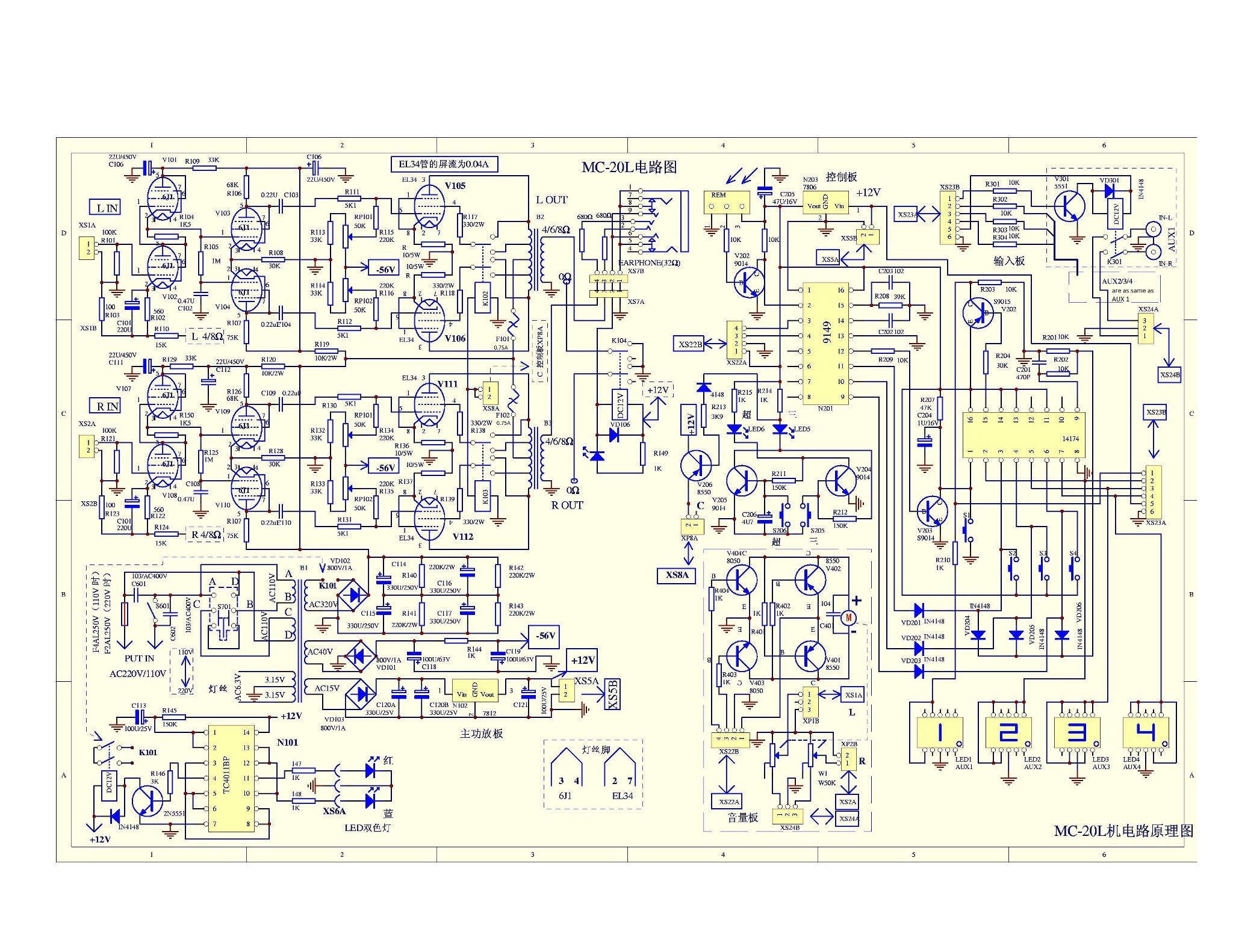

    Witam, lampowy wzmacniacz Yaqin MS-20L buczy na jednym (prawym) kanale. Buczenie nie jest zależne od głośności (cały czas takie samo) oraz bez podłączonych czy z podłączonymi komponentami (np. gramofon). Buczenie pojawia się na krótko po włączeniu (już po zapaleniu się zielonej lampki). Po podłączeniu gramofonu buczenie utrzymuje się na tym samym poziomie, a dźwięk na tym kanale jest nieco cichszy.
    Co może być przyczyną? Nie jestem elektronikiem, ale sprawdziłem, czy nie ma zwarcia (nie ma). Zastanawiałem się, czy może jest to sygnał do wymiany lamp, albo kondensatorów?

    Knowledge , measurement or service .
    For assistance, please find attached a diagram
    • Yaqin MS-20L: Buczenie w Prawym Kanale Niezależne od Głośności MC20_L Schematic.jpg (717.67 KB) You must be logged in to download this attachment.

    No offence, but with your knowledge of the issue this is more of a signal to go to a service centre.
    Added after 3 [minutes]:
    And, one thing you can do beforehand: swap the tubes in that channel with the tubes that the efficient one.
    If it stops it's that lamp. If it continues to buzz, it's a fault in the circuit.
