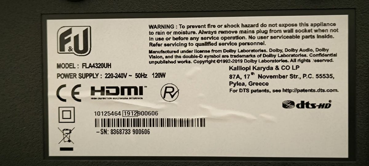

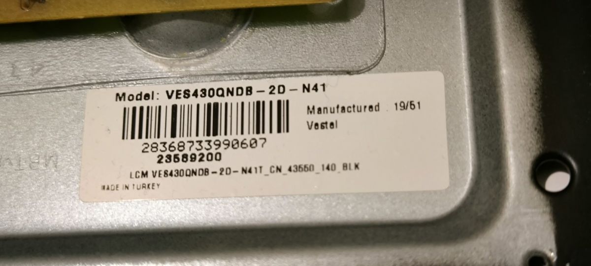

    1. TV Model: F&U FLA4320UH
    2. Main Board: 17MB170
    3. Panel: VES430QNDB-2D-N41 (43-inch Vestel panel)
    4. System: Android TV
    Label with model information VES430QNDB-2D-N41 on metal.

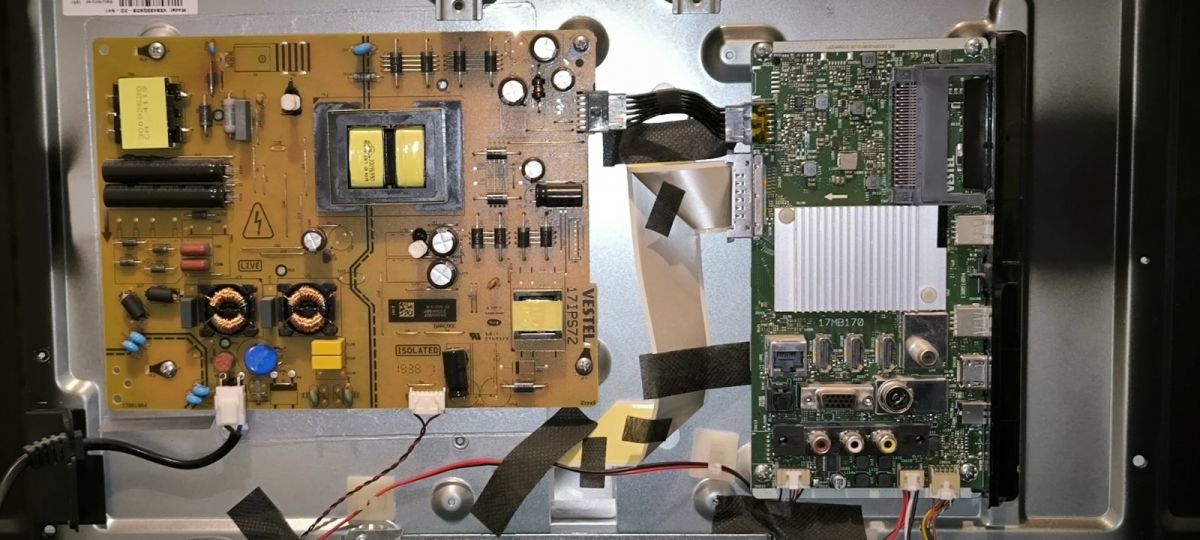

    Components inside a television, including a power board and main board.
    Label of electronic product model FLA4320UH with technical information and warnings.
    AI: Could you please provide the current firmware version installed on your F&U FLA4320UH Android TV?
    17MB170 OEM v.02550
    AI: What specific issues or reasons are prompting your request for the firmware update?
    wrong firmware of TOSHIBA 49UA2063DG instead of correct firmware of F&U FLA4320UH Android TV

    >>21502026 abramkyr1995 μου είχε κολλήσει σε μαύρη οθόνη, και μου έγραφε ότι ο αποθηκευτικός χώρος εξαντλείται, και δεν με άφηνε να κάνω τίποτε. Η μόνη λύση ήταν να ξαναπεράσω το firmware/software για το F&U FLA4320UH ANDROID TV, Main Board 17MB170, Panel VES430QNDB-2D-N41, αλλά τα μόνα που έχω βρει ήταν για διαφορετικές ίντσες. Πέρασα κάποιο που ήταν για τοσίμπα 49 ιντσών, και τώρα έχω παραμόρφωση οθόνης, Γι' αυτό ψάχνω το σωστό firmware ή εναλλακτικά για 43 ιντσών πάνελ

    #8 21587249
    yokoono51
    Posts: 810
    Help: 169
    Rate: 312
    GIANNIS19 wrote:
    >>21577316 Firmware Request for F&U FLA4320UH ANDROID TV, Motherboard 17MB170, Panel VES430QNDB-2D-N41
    1 TV model: F&U FLA4320UH
    2 Motherboard: 17MB170
    3 Panel: VES430QNDB-2D-N41 (43-inch Vestel panel)
    4. system: Android TV
    Try at your own risk. The link is valid for 1 day.
    https://files.fm/u/9awb2m43pn
    L.E. When I posted, my colleague billobirillo 's post was not visible.
  • #9 21597909
    GIANNIS19
    >>21587249 MANY THANKS, FINALLY IT WORKS PERFECT AFTER MANY MONTHS
