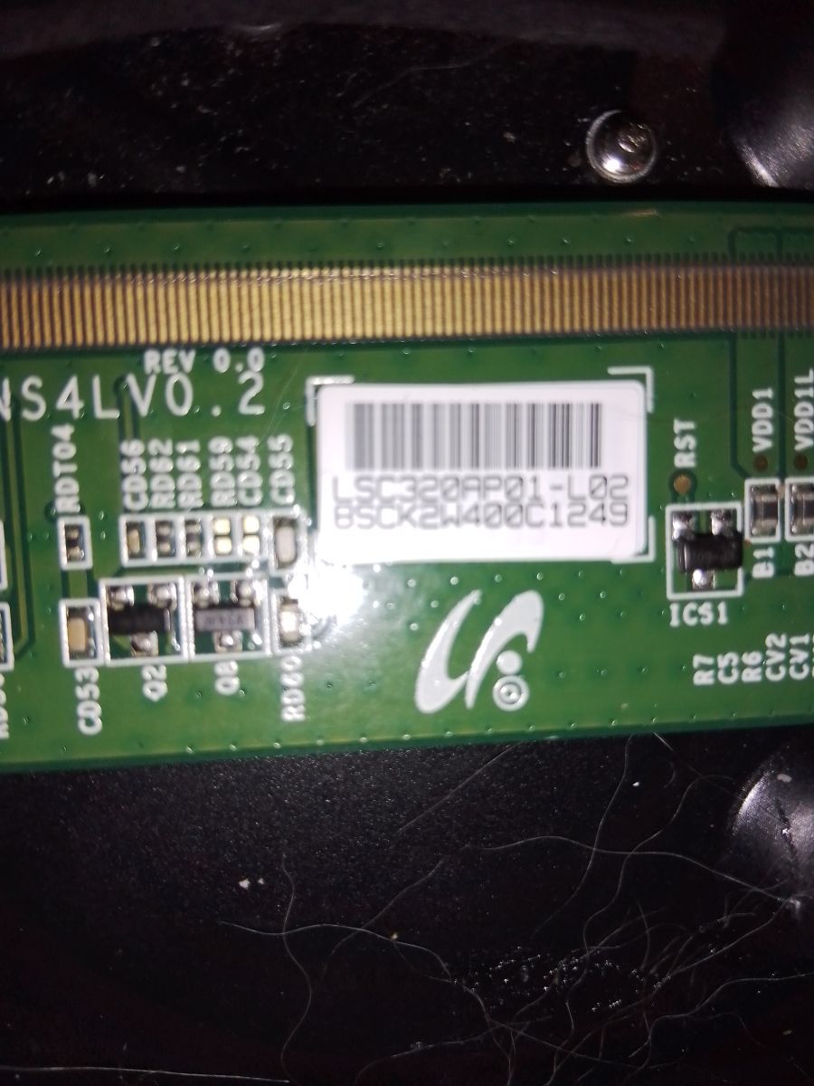

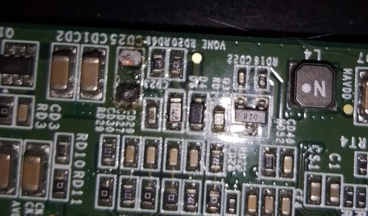

    Bonjour j'ai un tv Philips 32pfl2807h/12 qui n'a plus d'images plus de son et rétro-éclairage OK . Sur la carte 320codesigns4lv0.2
    Tv Identification du composant Q3 marqué 028 sur carte 320codesigns4lv0.2 TV Philips 32PFL2807H/12
    J'ai le condensateur que j'ai enlevé Cd25 en court-circuit et le composant à trois pattes Q3 marqué 028
    Tv Identification du composant Q3 marqué 028 sur carte 320codesigns4lv0.2 TV Philips 32PFL2807H/12 en court-circuit ? est-ce que quelqu'un saurait me dire quel composant c'est ? Un transistor ? Je n'arrive pas à trouver ce composant sur internet . Est-ce que quelqu'un saurait où trouver ce composant ?
    D'avance merci pour votre aide.

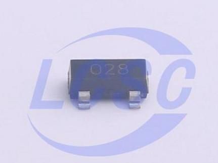

    ZXTP25060BFHTA
    Tv Identification du composant Q3 marqué 028 sur carte 320codesigns4lv0.2 TV Philips 32PFL2807H/12 .
    • ZXTP25060BFH.PDF (393.56 KB) You must be logged in to download this attachment.
  • #3 21610728
    linda225588
    Check again the designation of Q3 and its surroundings - make sure it is not, for example, a voltage regulator (although the 3 pins and the 028 designation rather indicate a MOSFET).
