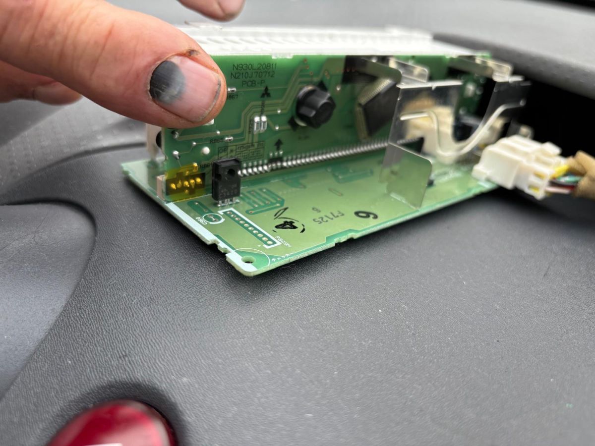

  • #4 21269253
    ijokur22
    Witam
    kolega też miał problem z wyświetlaczem,
    przeciągałem lutownicą po pinach od wyświetlacza, i lewą i prawą stroną, oraz piny od wtyczki i teraz wyświetla wszystko.
    Na zdjęciach na żółto zaznaczone.
    A circuit board with yellow-highlighted soldering areas.
    Close-up of a circuit board with yellow-marked pins and cables.
