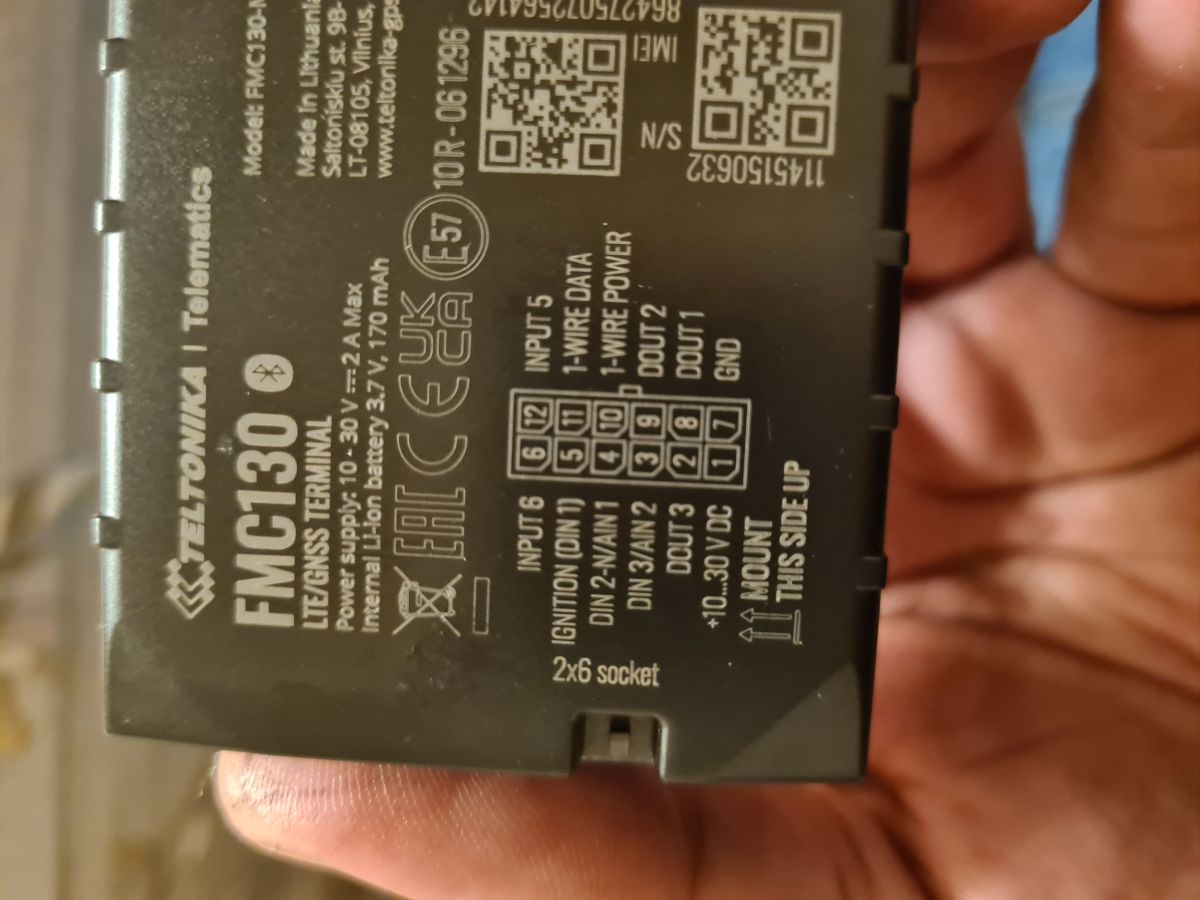

    Dobry wieczór.
    Zamówiłem przez Internet GPS do śledzenia ciężarówek.
    Pojechałem do specjalistycznego warsztatu na montaż i podłączyli tylko piny 1, 7 i 5 do instalacji elektrycznej ciężarówki. Powiedzieli, że to wszystko, co wiedzą.
    Masz pomysł, gdzie należy podłączyć pozostałe przewody, aby zobaczyć więcej danych ciężarówki w aplikacji?
    To jest Man tgx eev 2011
    Dziękuję.

    You won't see anything else, because what you've shown doesn't have an input for CAN connection, unless there's still a plug.

    It's a device with an LTE modem for the location itself - CAN only read with the LV200 attachment
