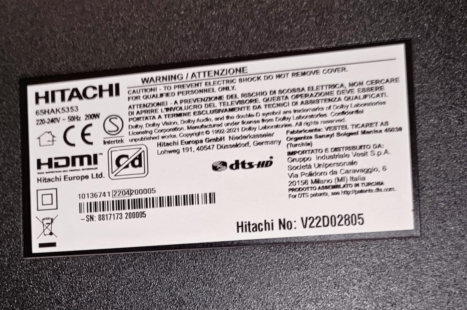

    Ciao tutti, sto cercando il firmware per la TV Hitachi mod. 65HAK5353
    Dati etichetta:
    - Modello: 65HAK5353
    - Hitachi No: V22D02805
    - Seriale: 8817173 200005
    La tv è entrata in loop all'accensione con indicazione "spazio di archiviazione in esaurimento" in alto a destra e non risulta possibile nessun azione, vorrei resettarla tramite firmware.
    Hai già provato qualche procedura di reset o recovery (staccare la corrente per alcuni minuti, combinazioni di tasti sulla TV/telecomando, reset di fabbrica, aggiornamento da USB)? Se sì, quali e con che risultato?
    si ma non riuslta possibile effettuarlo
    Sai indicare che piattaforma monta la TV o la versione software/firmware attuale (es. Android TV, oppure eventuale codice mainboard/chassis riportato all’interno o sull’etichetta di servizio)?
    android tv
    non riesco a vedere il modello della mainboard, devo smontarla?

    Grazie, ma siamo certi che va bene per la mia tv? Devo controllare il codice della motherboard?
    Per controllarlo devo aprire la tv?

    It would be ideal if you could say what main, what t-con and what panel is in the TV. Maybe the manufacturer installed in the TV what components they had in stock when they installed the TV.

    Radyboy wrote:
    >>21911398
    according to nr ident 28817173
    main 17MB170E (vestel code 23797850)
    panel VES650QNTL-N2-N42
    tcon LG 2D LC650EQQ-SMA3 (vestel code 30104304)
    if you want to be sure, open the tv and check them
    if they are correct, you can safely use the software I posted
