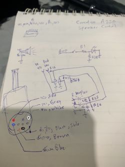

    Pin-out of mini DIN 9 Creative A220 plug.
    It is true that it is already above, but it probably won't hurt in this version:
    Creative A220 Speakers Mini-Din 9-Pin Plug Replacement: Diagram and Soldering Guide

    Creative A220 Speakers Mini-Din 9-Pin Plug Replacement: Diagram and Soldering Guide Creative A220 Speakers Mini-Din 9-Pin Plug Replacement: Diagram and Soldering Guide Creative A220 Speakers Mini-Din 9-Pin Plug Replacement: Diagram and Soldering Guide
    ผมได้ถอดเครื่องมาวัดขาว่าขาไหนเป็นอะไรบ้าง แต่ฉันไม่มีตัวตู้ลำโพงที่มีปุ่มเปิดปิดและปรับเสียง หากคุณถ่ายรูปให้ฉันดูวงจรทั้ง 2 ด้าน ฉันจะบอกมันให้
    I have taken off the machine to measure the leg which leg is what. But I don't have a speaker box with power and volume buttons. If you take a picture for me to show both sides of the circuit, I'll tell you.

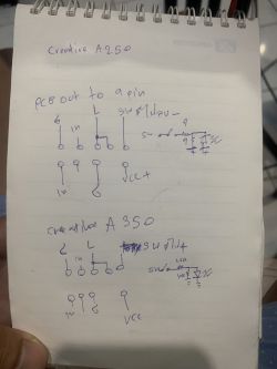

  • #20 20428296
    charandb
    Connect the cable as shown below. Please be careful to connect the wrong cable in the picture, which is the front.
    for other models
