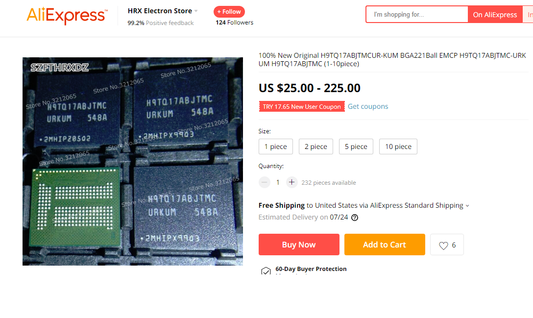

    eMMC H9TQ17ABJTMCUR-KUM BGA221 to zamiennik Hynix HAG2e
    * HAG2e----------H26M52103FMR 16GB
    :idea: czasem bywały od Samsunga KLMAG2GEND-B031

    Kup płytę ( pcb: 1-980-805-31) od innego modelu
    - potem standartowo flash i upgrade dla swojego modelu
    -jesli płyta sprawna to zastartuje automatycznie
