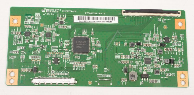

    Salve, avrei bisogno di un firmware.
    - Mainboard: 17MB170E
    - Pannello: VES500QNDH‑N2‑N53
    - Modello: TV Hitachi 50HAK5351
    Memoria piena, schermata iniziale e va in blocco: schermo nero.
    Caricamento Android, poi il blocco. Qualcuno ha i file? Grazie mille

    tcon module is this one? HKC PT500GT02-8?

    here is the software link
    link valid for 7 days
    copy the file upgrade_no_tvcertificate.pkg on an empty usb stick
    insert the usb stick in the tv
    then plug the power cord: the recovery will start automatically
