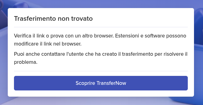

  • #6 21935453
    giango
    Probabilmente c'è qualcosa sul mio sistema Linux che mi da errore, come potete vedere
    firmware Hitachi 32HAE4250, 17MB171, VES315UNGB-2D-N51 reboot loop
    In tal caso sono bloccato!
    Aggiornamento:
    Ho provato con altri browser ed alla fine ci sono riuscito a scaricarlo!
