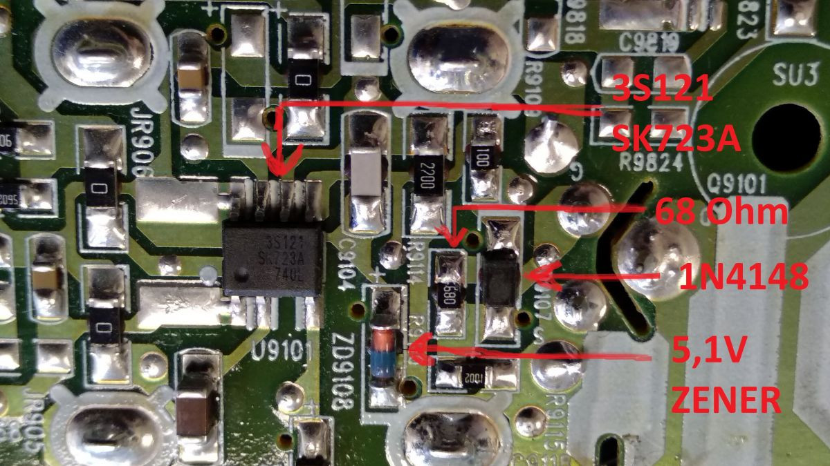

    Buona sera. Sul televisore con modello LG 32LJ590U sulla scheda di alimentazione vi è un diodo con ubicazione D9107 mi interesserebbe sapere per favore che valore ha come tensione di lavoro. La scheda di alimentazione è siglata "715g7801-p01-w06-0h2h "

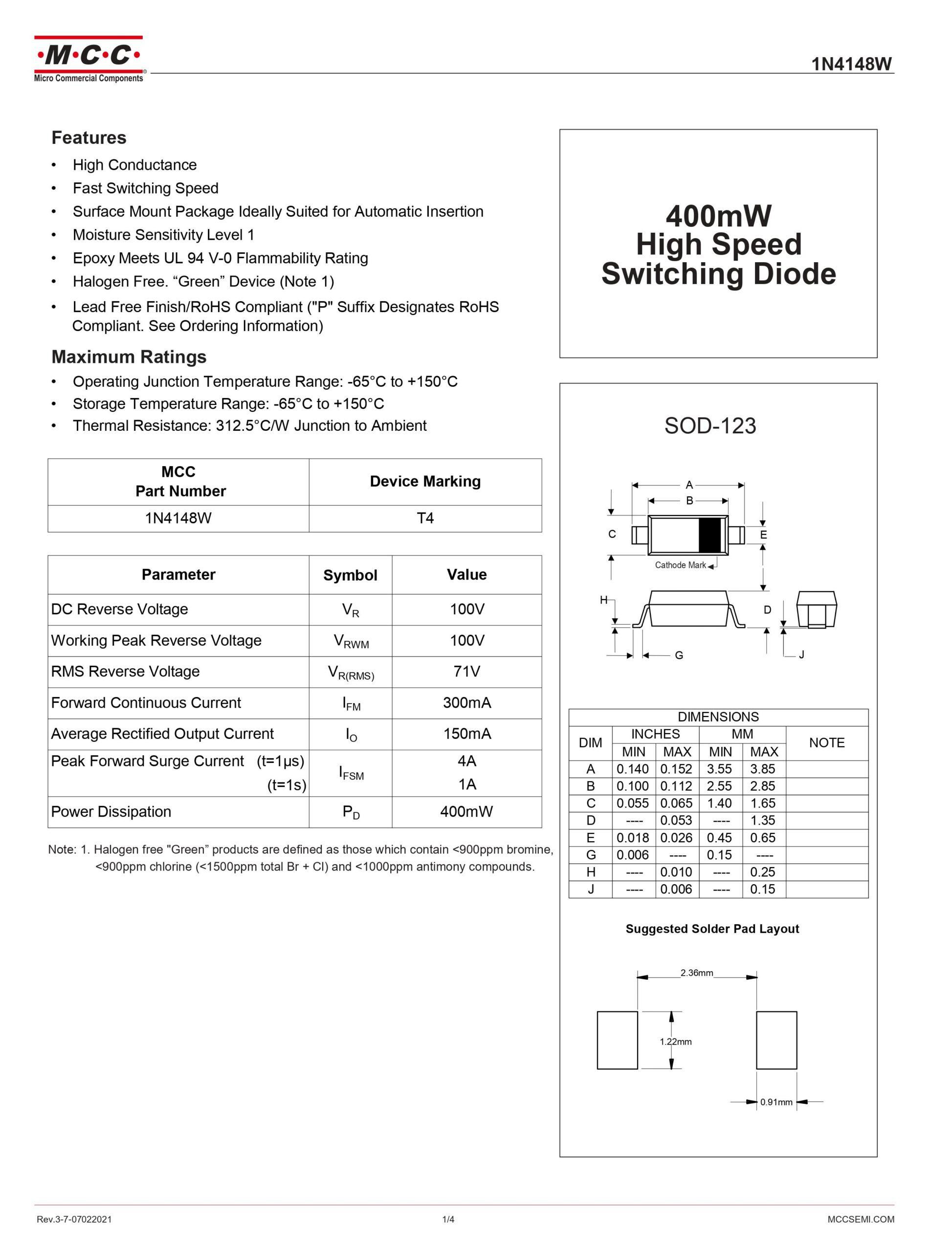

    Have you seen this? One minute of searching.
    • Valore di Tensione del Diodo D9107 su Scheda Alimentazione LG 32LJ590U 715g7801-p01-w06-0h2h 1N4148.jpg (365.38 KB) You must be logged in to download this attachment.
    • Valore di Tensione del Diodo D9107 su Scheda Alimentazione LG 32LJ590U 715g7801-p01-w06-0h2h 32LJ590U PSU.jpg (226.38 KB) You must be logged in to download this attachment.

    Quindi è un diodo? Pensavo fosse uno zener. Mi pare di capire che posso inserire un comune 1n4148, ho capito bene? Grazie per avermi risposto

    Buongiorno. Ho preso in considerazione il suggerimento sulla sostituzione del diodo di cui non conoscevo la sigla insieme al kit previsto su questo alimentatore e il tutto è andato a buon fine, grazie per l'aiuto provvidenziale ricevuto.
