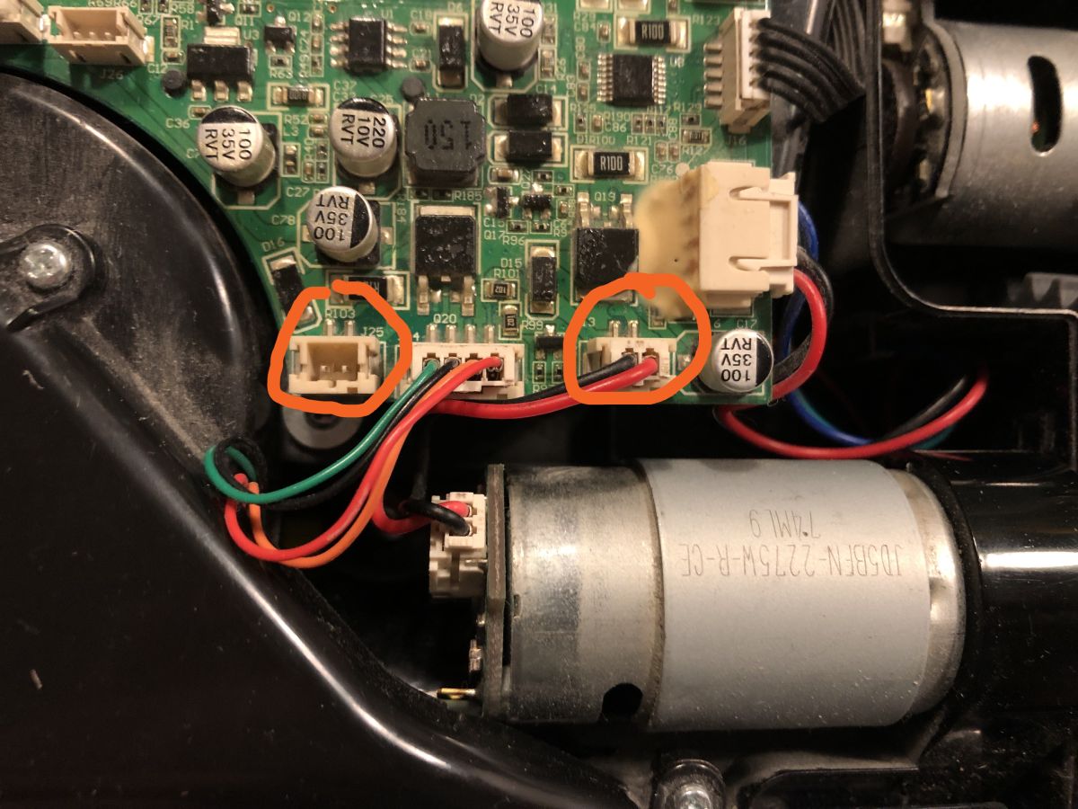

    Hallo Elektroda-Freunde,
    Ich habe einen iLife Vacuum Robot V4s und den verbreiteten Main Brush Error: 4 Beeps, Roboter dreht sich und fährt ein Stück zurück, die große Bürste dreht sich angeblich nicht.
    Es gibt viele Lösungsansätze dafür im Internet, aber ich habe ein anderes Problem: Die Bürste dreht sich einwandfrei. Ich habe den Roboter mehrmals geöffnet und alles gereinigt, die Bürste ist komplett sauber, an beiden Enden der Bürste sind die Lager sauber, die Kugellager sind gereinigt und geschmiert, der Keilriemen ist in Ordnung, die Gear Box ist sauber.
    Ich vermutete einen Fehler mit dem Motor, so dass ein fehlerhaftes Feedback zurückgemeldet wird an die Platine, also habe ich einen neuen Motor bestellt und eingebaut, aber es bleibt so - 2 Sekunden nach dem Start kommt bereits der Fehler. Wenn ich den Roboter starte und umdrehe, sehe ich aber, dass die Bürste sich normal und ziemlich schnell dreht. Auch ohne eingebaute Bürste ändert sich nichts.
    Anfangs kam der Fehler erst nach einigen Minuten, je mehr ich gereinigt habe, desto früher ist er aufgetreten. Das Kugellager zwischen Welle und Bürste war komplett fest, das habe ich geschmiert und es dreht sich jetzt ohne Widerstand - ich würde es noch ersetzen, wenn ich wüsste, dass der Roboter wieder läuft. Aber wie gesagt, bevor ich es geschmiert hatte, lief der Roboter sogar deutlich länger, bis der Fehler aufgetreten ist.
    Ist es ein defektes Teil auf der Platine? Ich würde den Roboter ungern entsorgen, es funktioniert doch alles... :(

    Hi Tobi,
    It sounds like you’ve done an excellent job checking all the mechanical parts.
    Since the motor and gearbox seem fine, the issue might indeed be on the main PCB — possibly in the feedback or current-sensing circuit that detects brush load.
    I’d suggest checking the small resistor or op-amp circuit near the motor connector, as that’s often where the brush rotation feedback is processed.
    Sometimes a faulty current sensor (e.g., shunt resistor or op-amp) can falsely trigger the brush error.

    Thank you very much for the response!
    I opened the robot again and examined the area around the motor connector for shunt resistors, but couldn't find any.
    But what I noticed was a second socket with two contacts, just like the one for the motor.
    And then I realized that I've made a mistake when I unplugged the motor to clean it - I've been using the wrong connector...
    Interesting that the "wrong" socket also supplies the motor with the right voltage, as it was working just fine, but of course the "right" connector didn't detect a load and thus replied with "brush not turning".
    I've attached a photo with the motor plugged in the RIGHT connector, but I've also marked the wrong one that I've been using.
