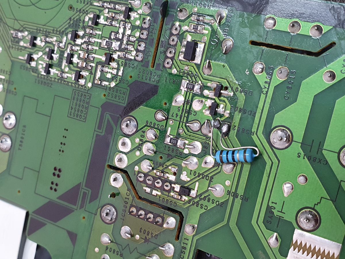

    Jedno co się "psuło" przy opisanych objawach .. to RS802=10 ohm
    *z emitera qs801 na pin.8 SEM3050 ( wylutuj pomierz )
    *czasem TL431/ opto.

  • #8 21236662
    electrorap2010
    Check RS802 10 Ohms, sure
    Close-up of a circuit board with a color-coded resistor visible.
    is out of value.. sem3050 not start.!!
