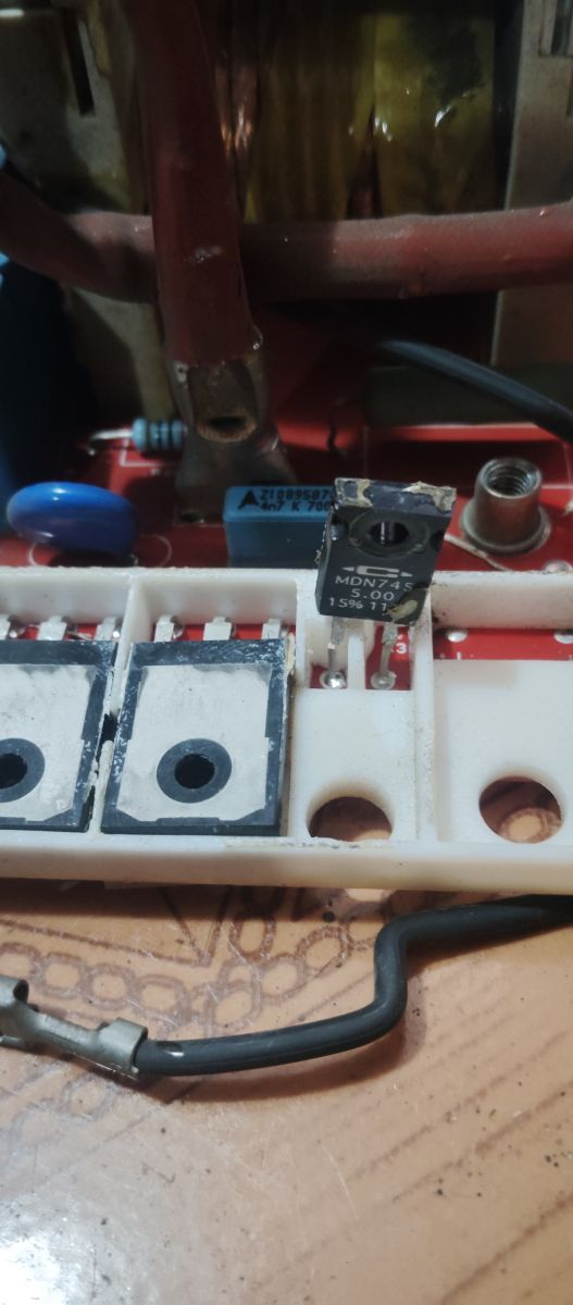

Zamiennik dla elementu MDN745 w spawarce Kemppi Mirc 150 - jaki wybrać?

    Close-up of an electronic component marked MDN745 mounted on a circuit board.
    Witam, czy mógłby mi ktoś wytłumaczyć co to za element i czym mógłbym go zastąpić? Szukałem według tego samego kodu, ale nie znalazłem

    This is a 25W resistor in a TO-220 housing! As you can see from the photo you posted, the resistance is 5Ω.
    This is a 25W resistor in a TO-220 package! As you can see from the photo you posted, the resistance is 5Ω.
    Mouser equivalent available MP821-5.00-1%.

    dziękuję bardzo za informację
