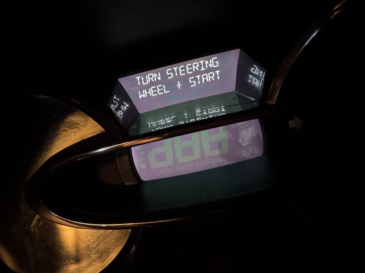

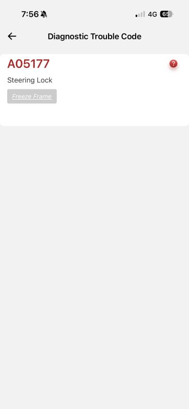

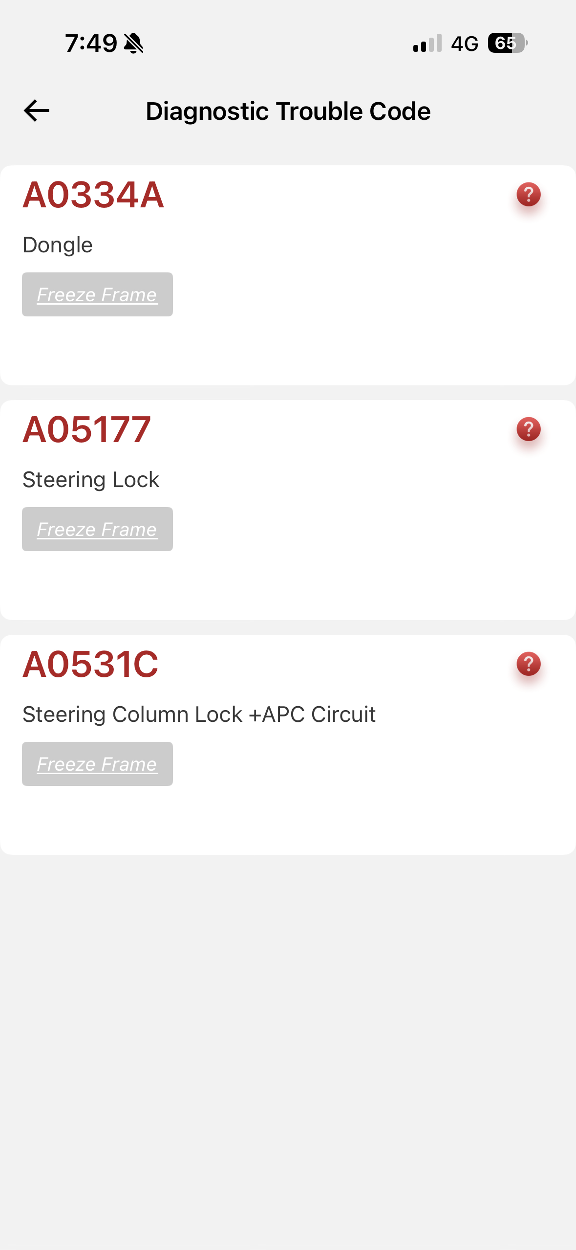

    witam, taka niespodzianka przytrafiła mi się wczoraj w nocy, auto idzie otworzyć z karty, wszystko pięknie, po włożeniu karty do czytnika słychać cykanie i również w liczniku/ kolumnie kierowniczej, niestety pojawił się komunikat „Turn wheel steering+ start”, kierownica rusza się tylko centymetr w lewo i w prawo, kontrolki się nie zapalają, naciskając przycisk START również nic. miałem przy sobie diagnostykę więc podpiąłem takie błędy otrzymałem. zacznę od sprawdzenia bezpieczników, jakaś rada od grupowiczow?

    You have everything described in the errors, think a little about what the symptoms and errors are, it will not be the fault of the fuses

    Oh dear, steering lock to be replaced. Probably an engine or gearbox failure.
    That's the message Renown cars used to give when the lock wouldn't budge; for example, when you turned off the engine and held the steering wheel. The lock would engage, the power steering would let go and the bolt wouldn't budge on restart. And for safety reasons, cars with such a contraption will not allow the engine to start without physically releasing the steering lock.

    Standard. Replace the interlock, remove the old one now as it is locked a little bit is a nuisance. An emulator can also be fitted.
