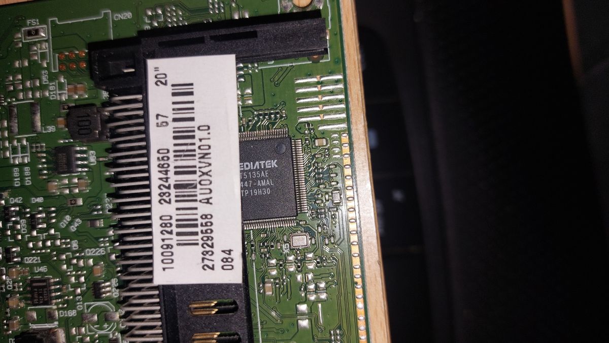

    Bonjour,
    J'aurais besoin du firmware pour une TV Selecline 20265 (100912801503500230).
    MB : 17MB82S
    Ecran : AUO T195XVN01.0
    Merci

    USB.
    Refus de démarrage avec clignotement de la led de veille par cycles de 5 flashs.

    Try recovery software. It is installed by holding down the OK button on the remote control until the STBY LED flashes quickly.

    J'ai utilisé le logiciel transmit et appliqué la procédure , cela à résolu mon problème.
    Un grand merci à yokoono51.
