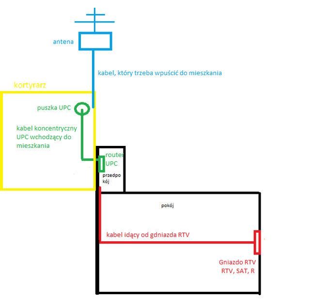

Czy kabel podłączony do gniazda COAX w routerze UPC może być kablem od anteny telewizyjnej i czy da się połączyć sygnał UPC z anteną na jednym przewodzie?
Nie — kabel wpięty do złącza COAX w Connect Boxie niesie tylko sygnał UPC, a sygnału DOCSIS nie wolno łączyć z innymi sygnałami, więc nie jest to przewód od zwykłej anteny naziemnej [#19021605][#19026280] Jeśli chcesz mieć na telewizorze kanały UPC, potrzebny jest TV z DVB-C/QAM albo dekoder, a wtedy można rozdzielić kabel UPC odpowiednim splitterem, np. Teleste DSS2, tak aby jedna gałąź szła do routera, a druga do TV, o ile poziomy sygnału są poprawne [#19021605][#19031047] Do telewizji naziemnej potrzebujesz osobnego przewodu z instalacji zbiorczej/AIZ albo trzeba taki przewód dociągnąć z klatki schodowej do mieszkania [#19021858][#19031047] Internet UPC i naziemna TV muszą więc iść dwoma niezależnymi kablami [#19021858]

    xyz0123 wrote:
    Is it possible that the internet to the UPC router goes through the antenna cable, which can also be used to connect to the RTV socket?
    No, the socket must have DATA ports.
    The free TV signal is in digital technology, in the DVB-C cable standard. To receive this, there must be either an external decoder or one built into the TV - but it must be a DVB-C decoder.
    In addition, somewhere this cable to the TV socket must come together with the cable with the Internet, which means that you have to connect it together with a special splitter: Teleste 3DSS2
    xyz0123 wrote:
    The previous owners of the apartment did not use television,
    Who is this contract for?
    Is there a record in it that there is also a TV service with the net?
    xyz0123 wrote:
    Can this cable entering the COAX socket in the router be a TV cable - from a collective antenna, or is it rather a cable directly from UPC?
    This is a cable with a signal only UPC.
    It is not allowed to connect anything additionally from other antennas there.
    My good advice - check with the operator if you have TV from UPC at all, if so, then call the operator's service (PLN 50 paid, added to the subscriber's invoice) and let the service technician take care of everything.
    In fact, you have no right to tinker with the operator's network alone.

    xyz0123 wrote:
    Because I don't know how it all works, but would it be possible to make such a trick that the cable from the UPC box and the cable from the antenna would be connected in 1 cable that would go to the RTV socket, so that, in addition to terrestrial and satellite, the TV also receives these free UPC channels?
    No, combining the DOCSIS signal with any other signal is not allowed.

    @xyz0123
    Honestly, draw how you see it because I don't understand anything from your translation - draw where this splitter you want to give, what to branch and what and where to connect.
    And an additional question - you have a router from UPC in the same room as the TV?

    xyz0123 wrote:
    since UPC has free channels, is it possible to make a split on the green cable, so that one end goes to the router, and the other end can be connected to the red one instead of the blue one, to pick up channels from UPC on the TV? To replace the green cable with the blue one and vice versa if necessary.
    Do you have a box in your apartment where all the coax cables from the whole apartment converge to this one point/place?
    Because from what you drew, the wires go from socket to socket ...

    Grzegorz740
    Level 37  
    Posts: 4136
    Help: 313
    Rate: 552
    _cheetah_ wrote:
    From this drawing I get the following:
    1.
    On the green cable, between the wall and the entrance of the router, you can give the appropriate splitter and connect the red cable to it.
    Then there is an IP on the router and a TV signal in QAM in the red socket, if there is one in the cable entering the apartment. The condition is the appropriate level of signals in the UPC cable, but usually the split into two can be given with impunity.
    The splitter is e.g. DSS2 Teleste or some equivalent.
    Isn't it sometimes necessary to use such a splitter: http://www.satserwis.pl/pokaz.php?nazwa=oferta/24/2489.dat to have an IP on the router?
    Because the one you gave is an ordinary splitter that is designed to split the TV signal.
