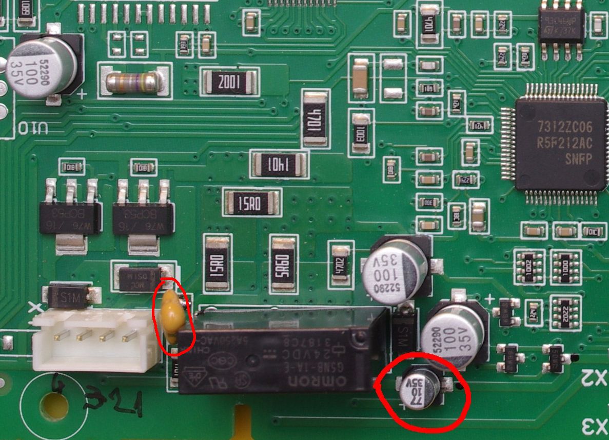

    4. Перепаивал конденсатор между реле и разъёмом управления клапаном.
    Close-up of a circuit board with electronic components, including capacitors and integrated circuits.

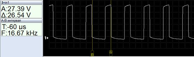

    5. Добавлял конденсаторы параллельно пинам 1-3 и 2-4 на управление клапаном горелки. Кстати, клапан питается не по 12V, а по 28V (среднеквадратичным ШИМ -сигналом).
    Кланам EV1 постоянный ШИМ.

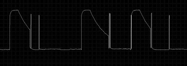

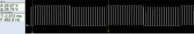

    The image shows an oscilloscope waveform of an electrical signal with a voltage of 27.39 V and a frequency of 16.67 kHz.
    EV2 модулируемый ШИМ, скважность меняется в зависимости от нагрузки.
    Oscilloscope displaying a square wave waveform.

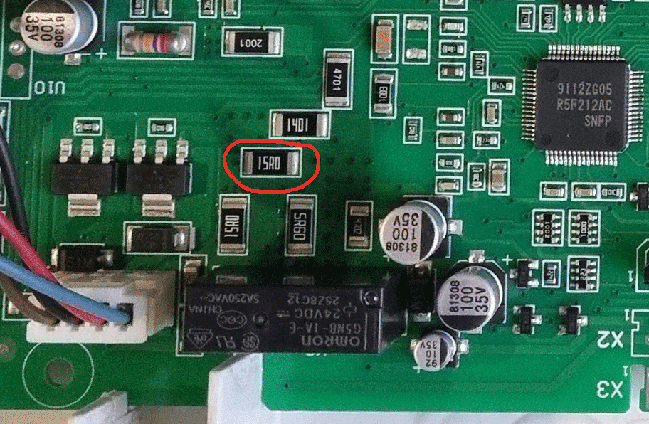

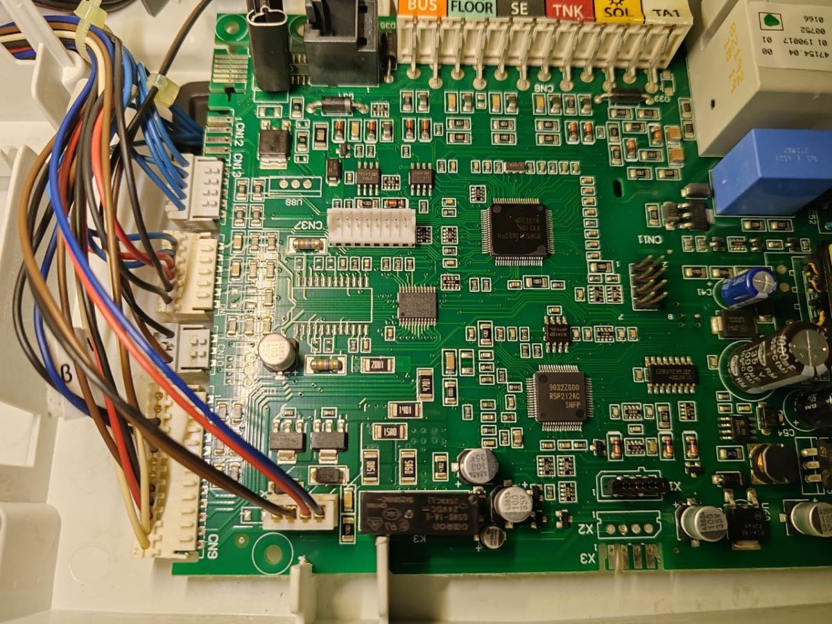

    Все эти манипуляции давали результат только на короткое время. В конечном итоге оставалось – замена платы управления на новую (300$), что было не очень приятным событием.
    Помочь найти причину помог тепловизор. С его помощью была замечена повышенная температура резисторов, около 70°С (R5, R6, R8)
    Circuit board with various electronic components, including resistors, capacitors, and an integrated circuit.
    А с помощью микроскопа найдена и причина повышенной температуры (плохой контакт – трещина пайки).
    Пропаяв заново эти резисторы и рядом стоящие, котёл Ariston Genus One System 24 уже 2 месяца ведёт себя отлично (не одной ошибки). После пайки этих резисторов с платы управления была удалена вся дополнительная конденсаторы и резисторы, добавленные ранее (также удалены и с памяти 93c46) и выполнена автоматическая калибровка клапана горелки.

    God bless the author of this post. You saved the day and my money :)
    The error about flame loss and the boiler not being able to fire — all as described — occurred on my Ariston Genus One System 30 in the third year of use. I've been investigating for almost a week until I understood that the electronic control unit was 99% likely the reason for the failure.
    I've re-soldered the mentioned 3 resistors (15 Ω and 5.6 Ω) and after that, the second day I haven't seen any warnings in the service log.
    Before this, the boiler could not even work for an hour without a failure.
    Спасибо вам огромное за информацию! Очень помогло и котел был возвращен к жизни.
    Ошибки "отрыв пламени" и "отсутствие пламени" — все как описано. Пришли спустя 2 года беспроблемной эксплуатации котла.
    Почти неделю искал причину, пока не убедился, почитав форумы, что, скорее всего, виновата плата управления.
    Пропаял указанные резисторы — 0 ошибок уже второй день. До этого котел вообще не мог запуститься нормально.
    На ином русскоязычном форуме находил посты о том, что виновато реле, и народ его перепаивает.
    Думаю, просто при пайке реле прогревалась плата и пайка резисторов заодно. Реле легко диагностируется по щелчку при попытке розжига и при выключении горелки.

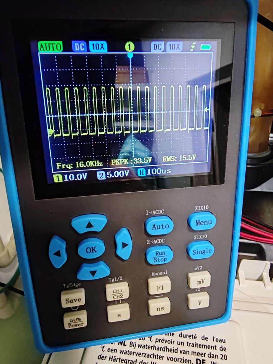

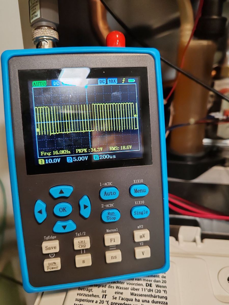

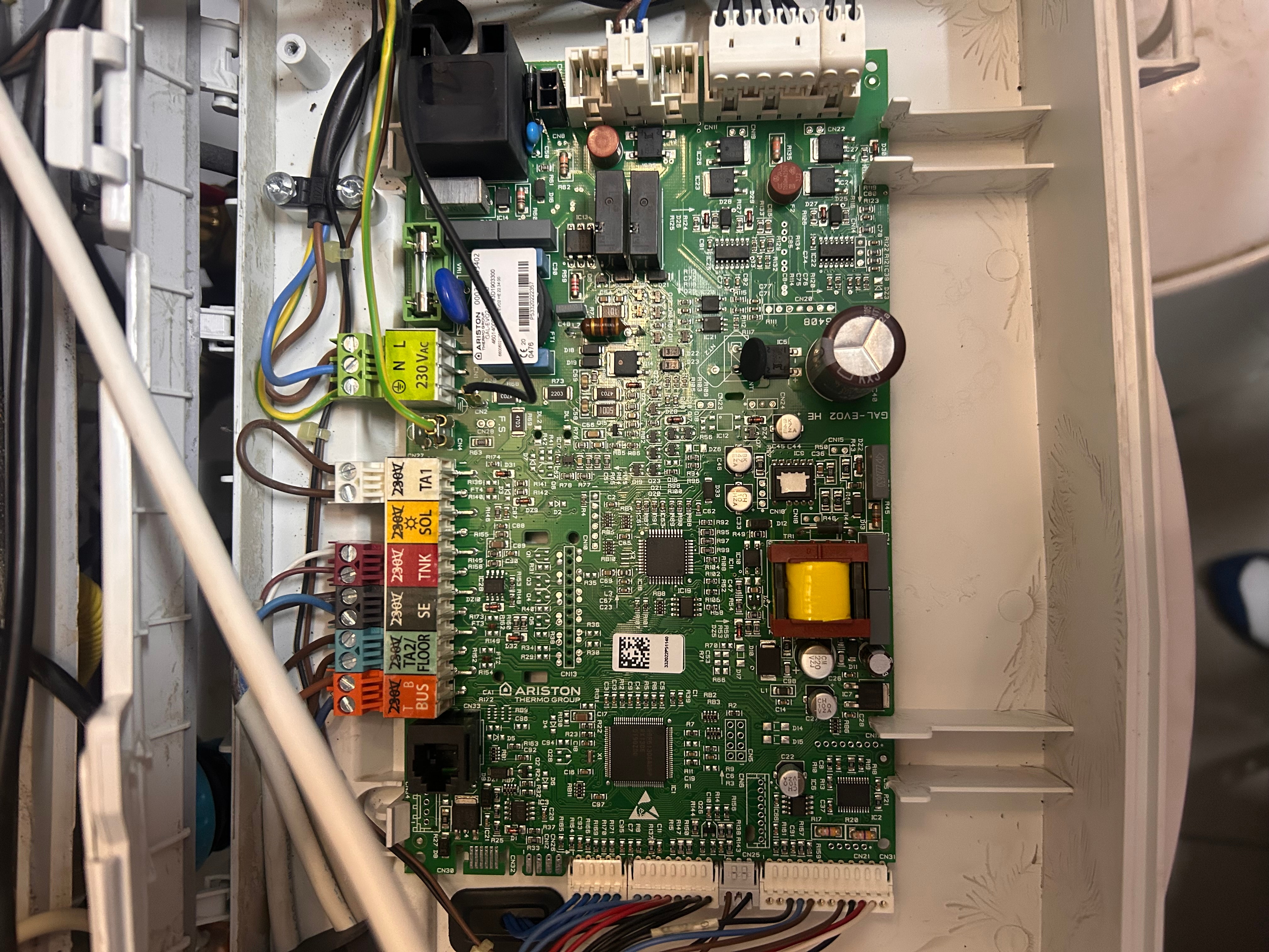

    Gas boiler main control board with capacitors and connected multi-colored wires
    PWM of gas valve flow modulation
    Digital oscilloscope showing PWM signal next to an open gas boiler casing
    Oscilloscope screen showing 16 kHz PWM waveform with 15.5V RMS and 33.5V peak-to-peak
    PWM of gas valve activation
    Blue handheld oscilloscope displaying a PWM signal waveform and measurement data

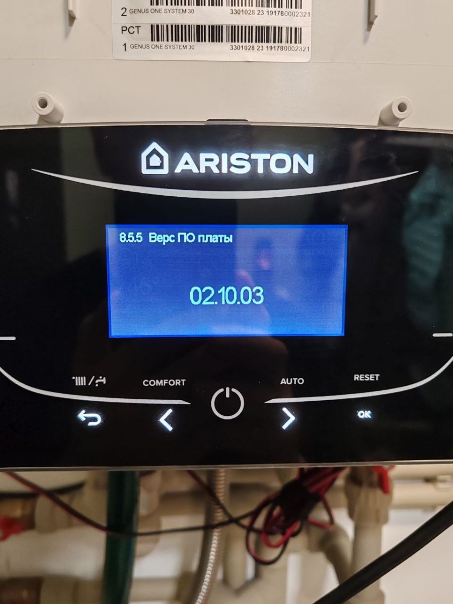

    board FW version
    Close-up of Ariston boiler control panel showing firmware version 02.10.03

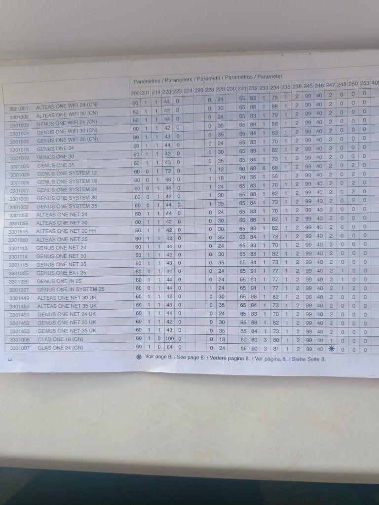

  • #134 21753015
    cmosgr
    Posts: 8

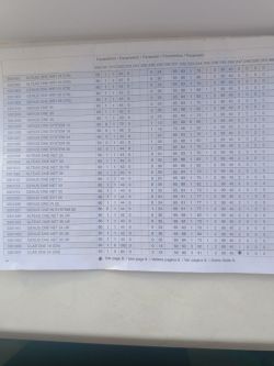

  • #140 21844975
    nikolayl18101975
    >>21751402
    2,2,0 - 42
    2,3,1 - 65
    2,3,2 - 88
    2,3,3 - 1
    2,3,4 - 82
    Photo of a printed Ariston parameters table with the row “GENUS ONE SYSTEM 30” and numeric values.
    Photo of a parameter table listing Ariston boiler models and numeric values across many columns.

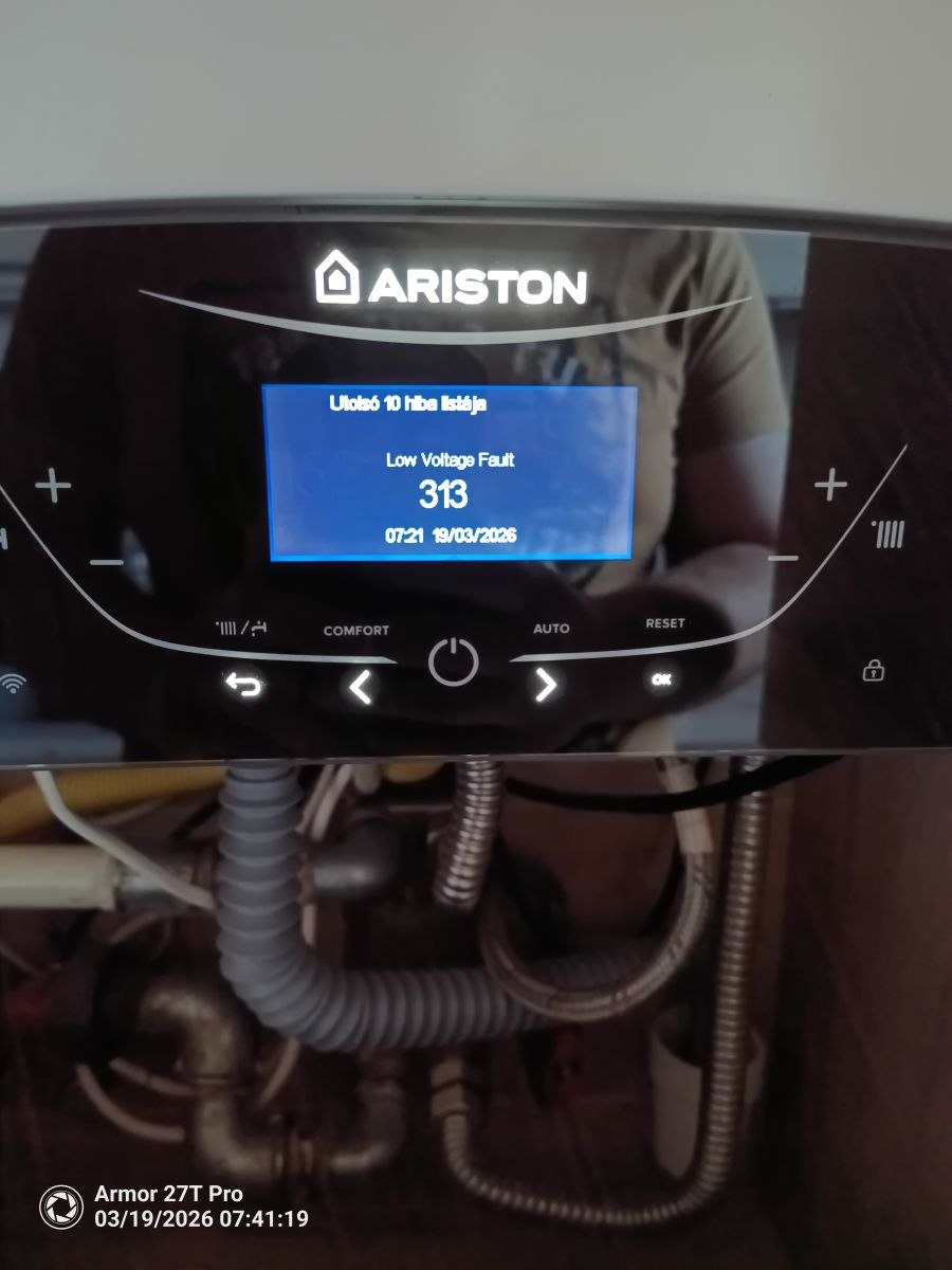

  • #141 21874816
    professionalhunter1
    Posts: 6
    Hello! Has anyone encountered the following error 313? The boiler starts working, then immediately turns off and says that the voltage is low, then keeps trying. This is the new type of panel.
    Ariston boiler control panel showing “Low Voltage Fault 313” with date 19/03/2026
