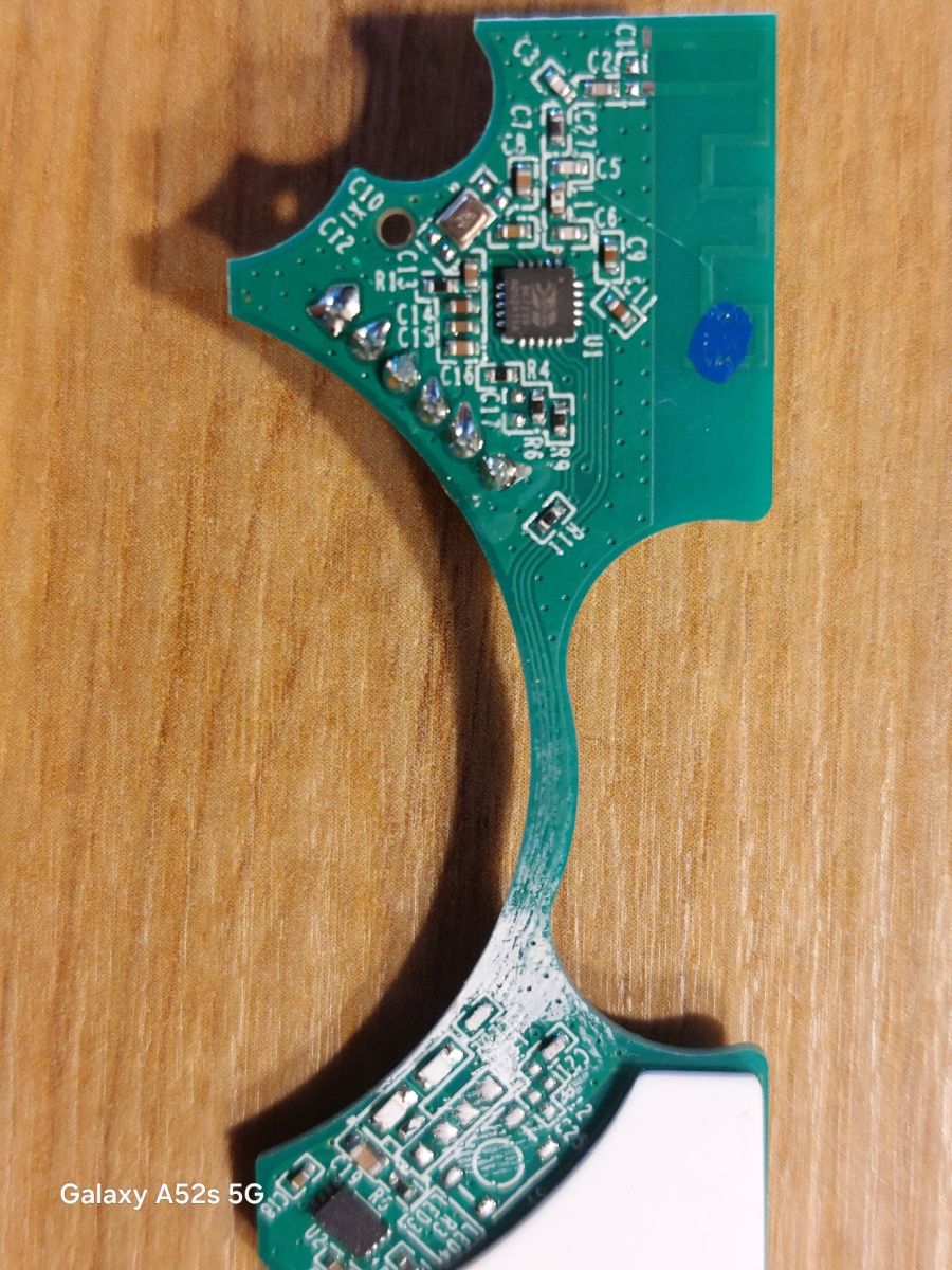

    SONOFF Fusion Orb Socket Type-E (WS01TPE-E) – Démontage et identification du BK7238B

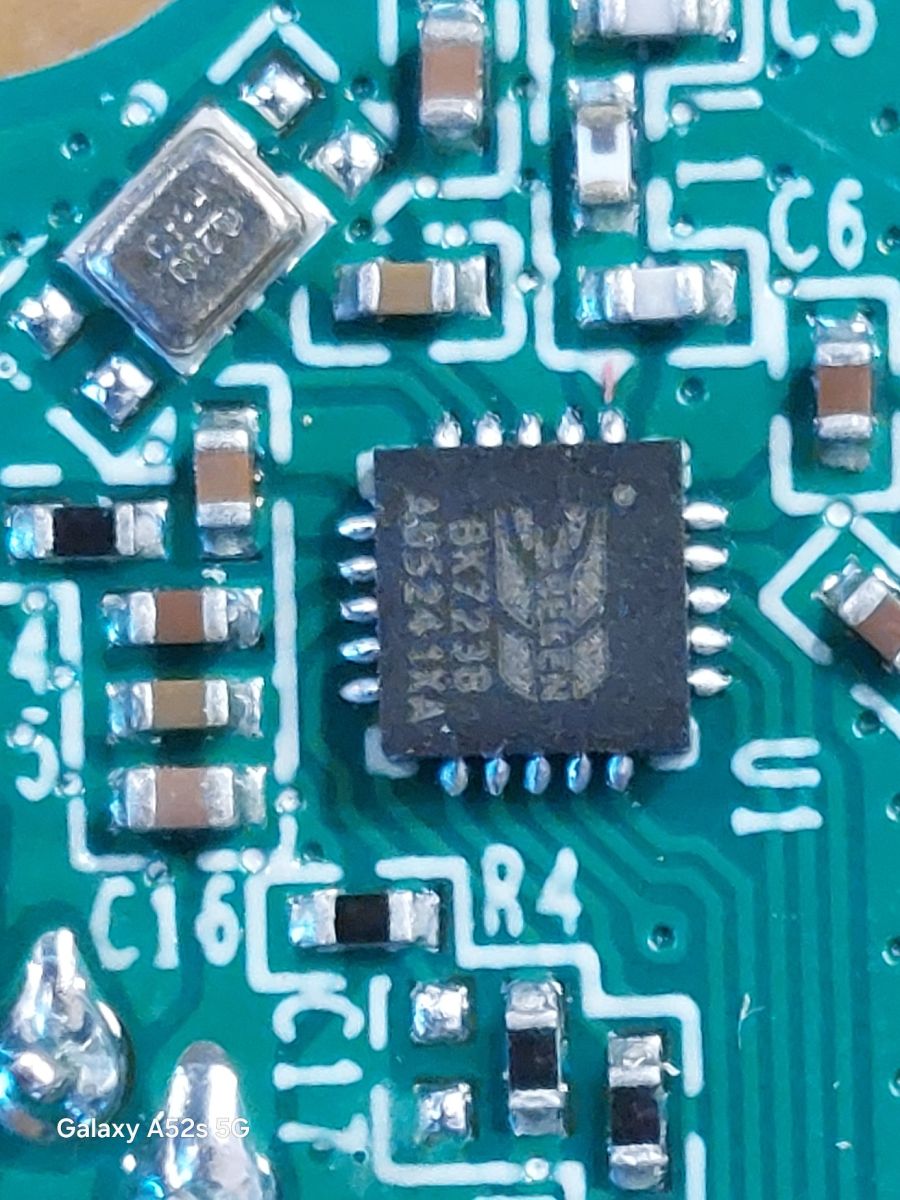

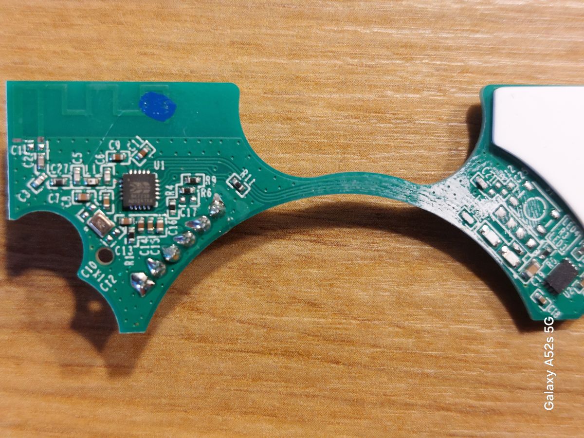

    Bonjour à tous,
    Par curiosité, j'ai démonté une SONOFF Fusion Orb Socket Type-E (WS01TPE-E) afin d'identifier le matériel utilisé.

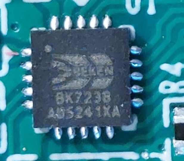

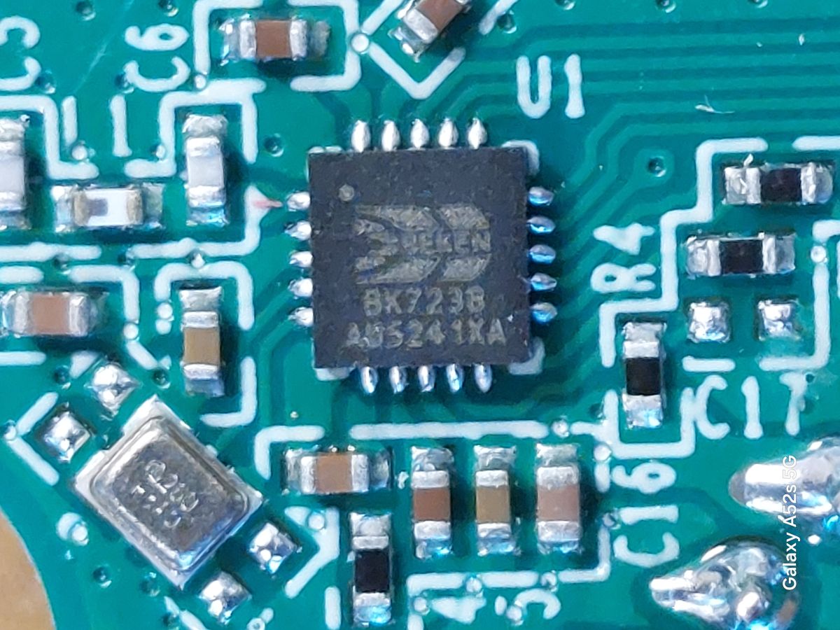

    Identification de la puce
    Contrairement à ce que je pensais au départ, cette prise n'est pas basée sur un ESP32.
    Après démontage de la carte RF et réalisation de photos macro, la puce principale est clairement identifiée comme étant une :
    Beken BK7238B
    (Photos jointes.)

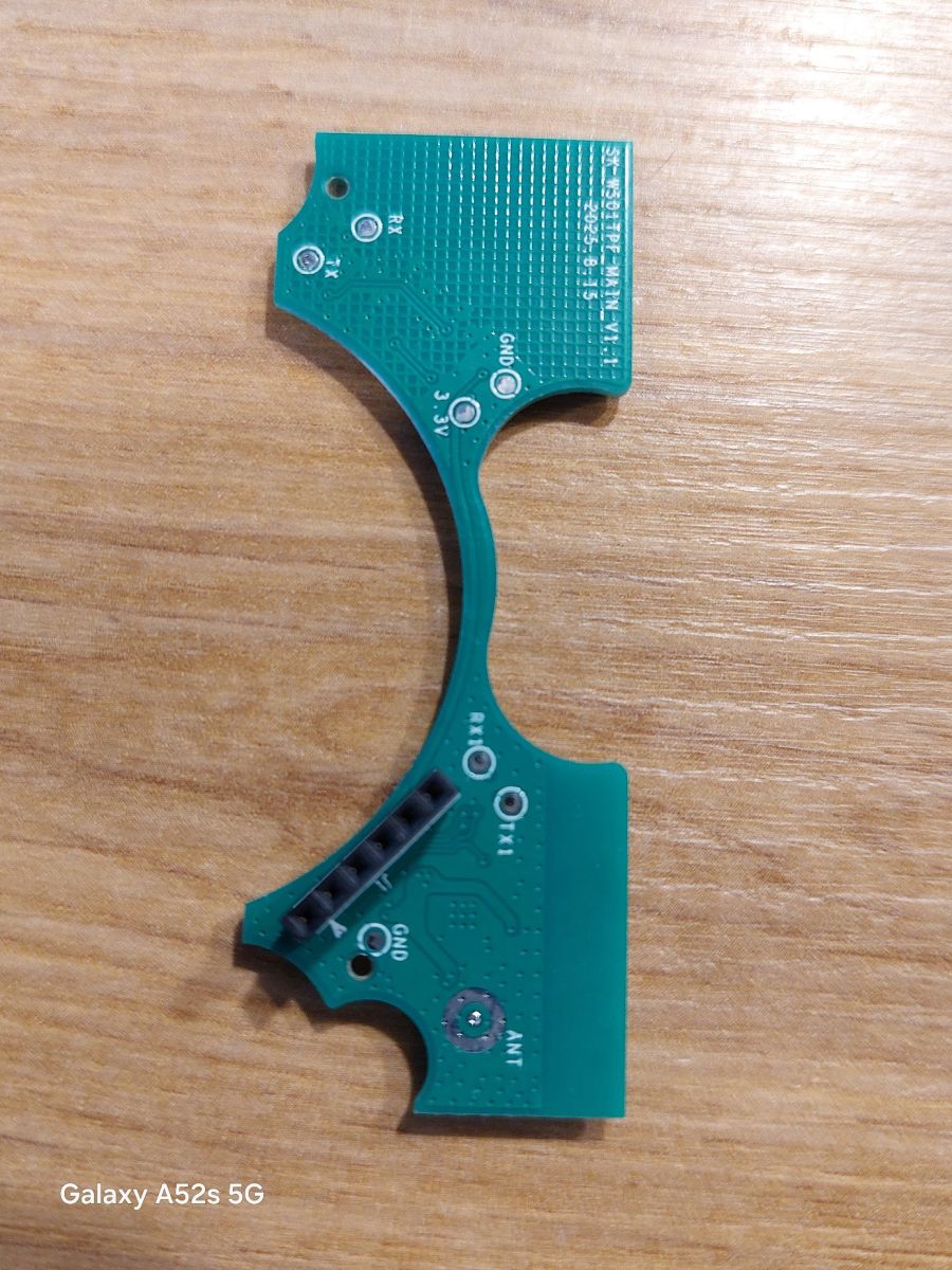

    Points de test présents sur la carte
    La carte RF dispose de plusieurs pastilles de test accessibles :
    3.3 V
    GND
    RX
    TX
    RX1
    TX1
    ANT (point de test de l'antenne)
    Cela laisse penser que SONOFF a conservé les interfaces UART utilisées en usine.

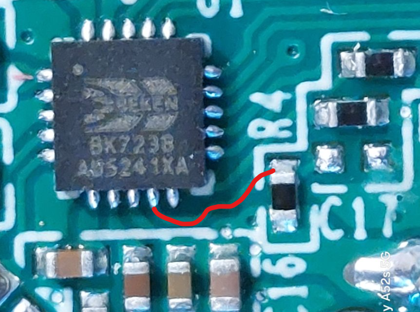

    En revanche, je n'ai trouvé aucune pastille identifiée CEN, BOOT ou RST.
    Mon objectif
    Je ne prévois pas de flasher la prise pour le moment.
    Mon objectif est d'abord de l'utiliser avec son firmware d'origine (Matter / eWeLink) afin d'évaluer son fonctionnement, sa stabilité et son intégration.
    [BK7238B] SONOFF Fusion Orb WS01TPE-E - UART flashing and OpenBeken support?
    Ce démontage avait simplement pour but d'identifier la plateforme matérielle et de vérifier si une modification du firmware pourrait être envisageable à l'avenir.
    Questions à la communauté
    Quelqu'un a-t-il déjà réussi à extraire le firmware de cette prise ?
    Le bootloader du BK7236B est-il accessible via l'UART ?
    Quel port est utilisé pour le flashage : RX/TX ou RX1/TX1 ?
    Cette prise est-elle déjà compatible avec OpenBeken ou LibreTiny ?
    J'espère que ces informations et les photos pourront être utiles pour documenter ce modèle.
    Merci d'avance pour vos retours ![BK7238B] SONOFF Fusion Orb WS01TPE-E - UART flashing and OpenBeken support?

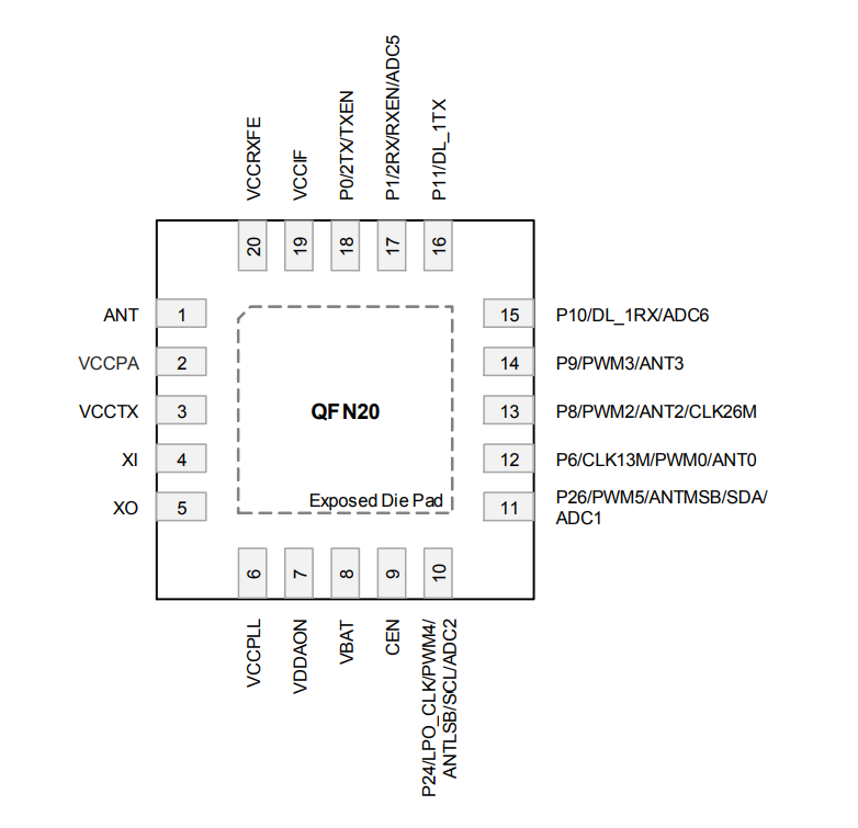

    looks like a QFN20 T1/BK7238 to me, which is supported
    Added after 7 [minutes]:
    looks like your CEN goes here?
    [BK7238B] SONOFF Fusion Orb WS01TPE-E - UART flashing and OpenBeken support? [BK7238B] SONOFF Fusion Orb WS01TPE-E - UART flashing and OpenBeken support?
    but CEN is not required, just power-cycle the device while Easy Flasher is trying to connect to read flash
