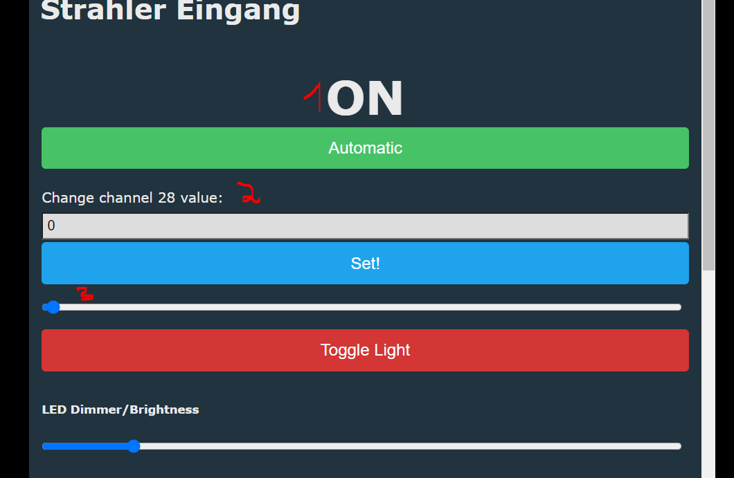

    A: Label auf der UI
    Ich habe mir ein Paar Bedienelemente angelegt Button, Textfeld, Dimmer1000, wie bekomme ich die jetzt noch schön beschriftet, siehe Bild
    zu 1. Das ON/OFF hätte ich gerne weg den Status sieht man ha an der Farbe, analog zu Toggle Light.
    zu 2. Da hätte ich gerne nur einen Namen stehen, wenn ich es über
     SetChannelLabel 28 Laufzeit
    versuche ändert sich nur das "Channel 28 " der Rest
    bleibt stehen, hätte ich aber auch gerne weg.
    zu 3. Da hätte ich auch gerne eine Bezeichnung zum Dimmer stehen, aber egal was ich Versuche führt nicht zum Ziel.

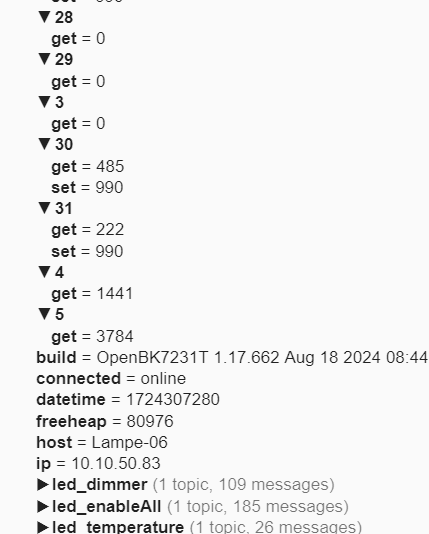

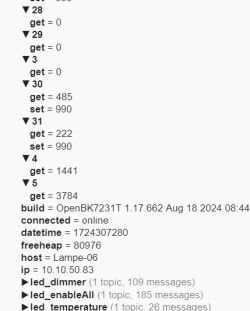

    C: MQTT
    die werte der LED (ein/aus, Farbe , Dimmer ) muss ich im Topic
     Command topic: cmnd/OpenBK/Lampe-06/[Command]
    ändern, sie reagieren nicht auf
    eine Änderung in
     Receive data topic: OpenBK/Lampe-06/[Channel]/set
    . Bei den Selbst angelegten Ist es genau anders herum. habe ich hier was falsch
    eingestellt oder soll das so sein ???

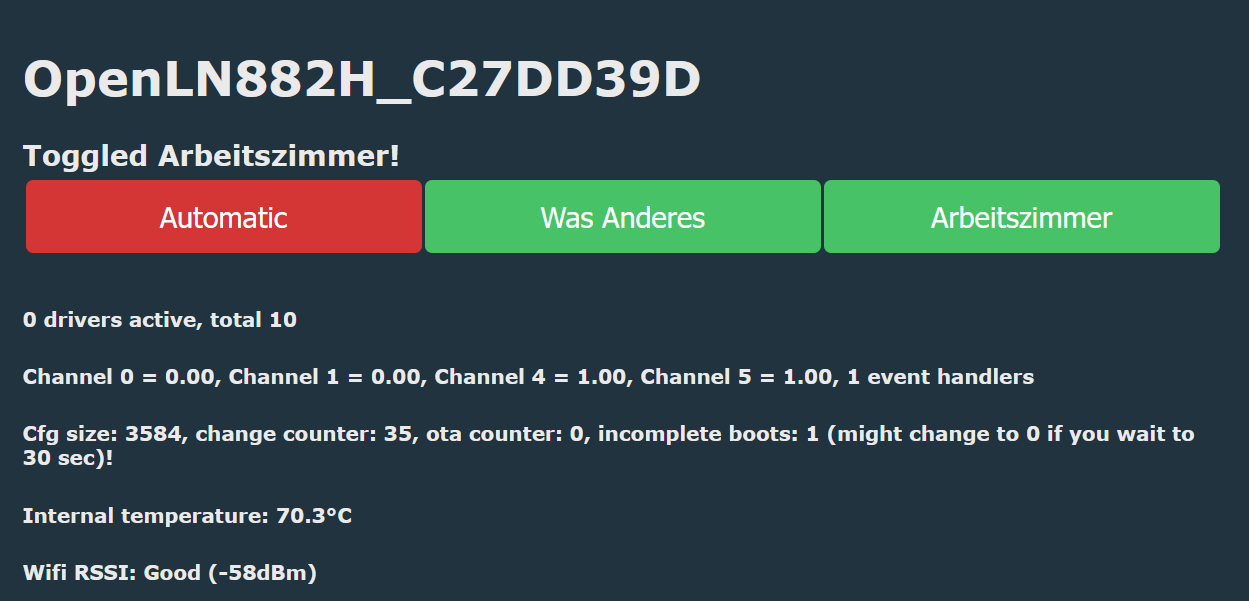

    Hi,
    also, die 1. Bitte kann umgesetzt werden, ich habe dafür einen Pull Request erstellt (PR #1327). Wenn du einen GIT Account hast, kannst du dort unter "Artifacts" eine Version herunterladen:
    Diagnostic screen of the OpenLN882H_C27DD39D device showing status and channel information.
    Die 2. Bitte ist schon sehr speziell, das könnte man natürlich auch programmieren, aber dafür gibt es wahrscheinlich deutlich weniger Nutzer ...

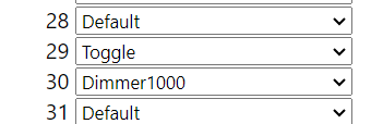

    Dimmer nutze ich nicht - wie hast du das angelegt?
    in der Config unter Channel Types
    Dropdown list with options: Default, Toggle, Dimmer1000
    Vielen Dank für deine Hilfe :)
    Pull request to hide unlabeled dimmer control

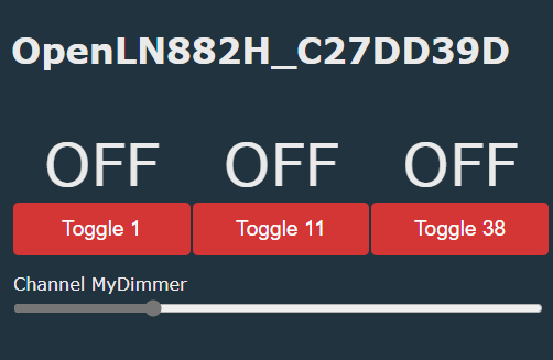

    Ah, verstanden - das ist in der Tat nicht schön, dass der Dimmer ohne Bezeichnung sichtbar ist.
    Auch dafür hab ich einen PullRequest (https://github.com/openshwprojects/OpenBK7231T_App/pull/1329) gemacht (ist für dich schlecht, weil nur jeweils ein Punkt drin ist) aber so könnten die PR's unabhängig voneinander betrachtet und integriert werden...
    User interface screen showing toggles and a dimmer slider.
    #5 21201161
    Posts: 14771
    Rate: 12914
    Sure, good idea. Good job, @max4elektroda ! Merged:
