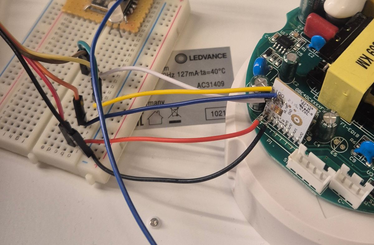

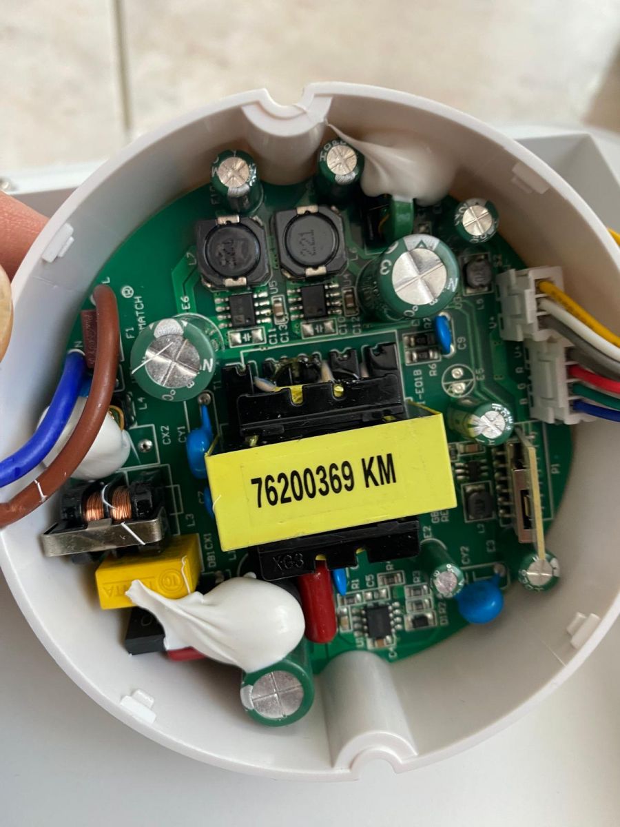

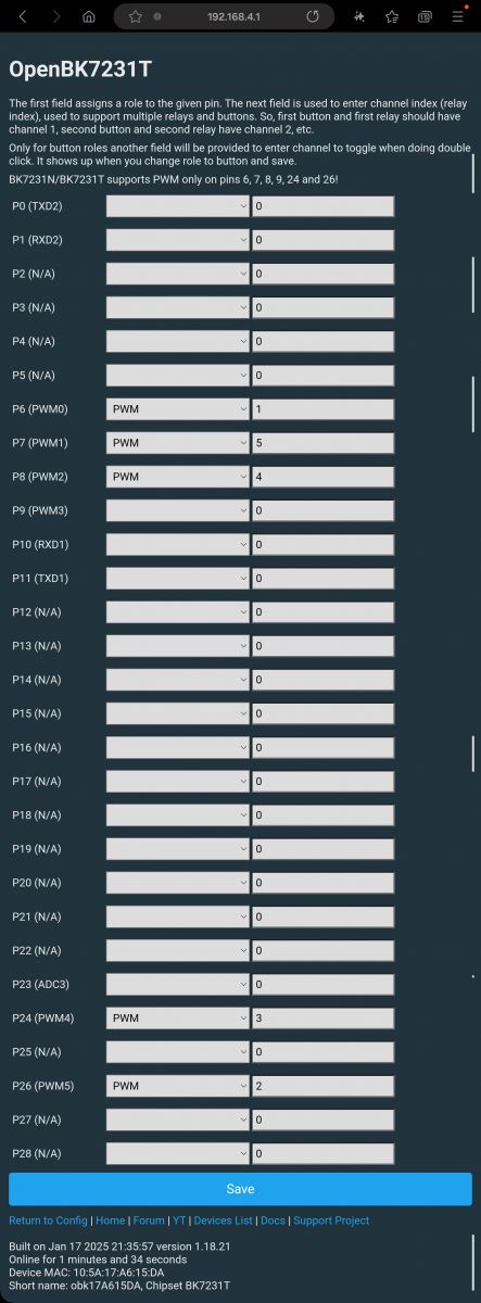

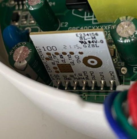

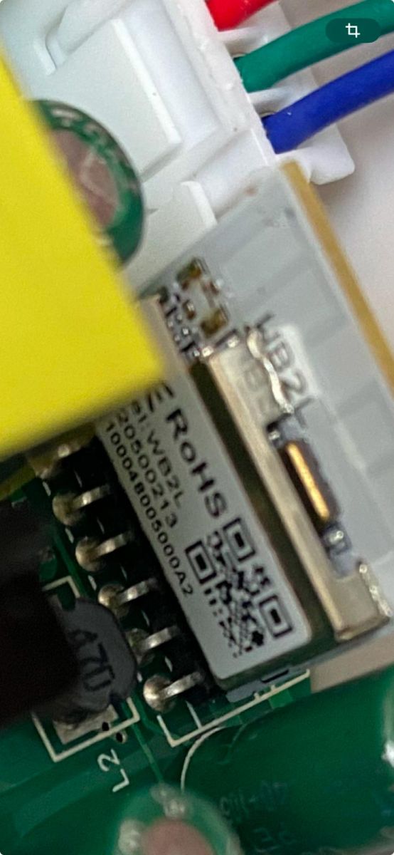

    I need help with a CCT lamp with RGB Ambilight. It is the LEDVANCE ORBIS Backlight 350MM. In addition to Mainlight CW and WW, it has an RGB ring that shines on the ceiling. A WB2L is installed, which was also quickly flashed and set up. However, I can now either only light up the lamp or the ring, both do not work at the same time. The only workaround is now flag 3 “...Show raw PWM controller on WWW index...” Can I somehow realize this with the new LED RGB CW picker?

    AI: Könnten Sie bitte die genaue Software- oder Firmware-Version angeben, die Sie zum Flashen des WB2L verwendet haben?
    OpenBK7231T_1.18.21
    AI: Gibt es Fehlermeldungen oder Protokolle, wenn Sie versuchen, sowohl die Lampe als auch den RGB-Ring gleichzeitig zu nutzen?
    nein
