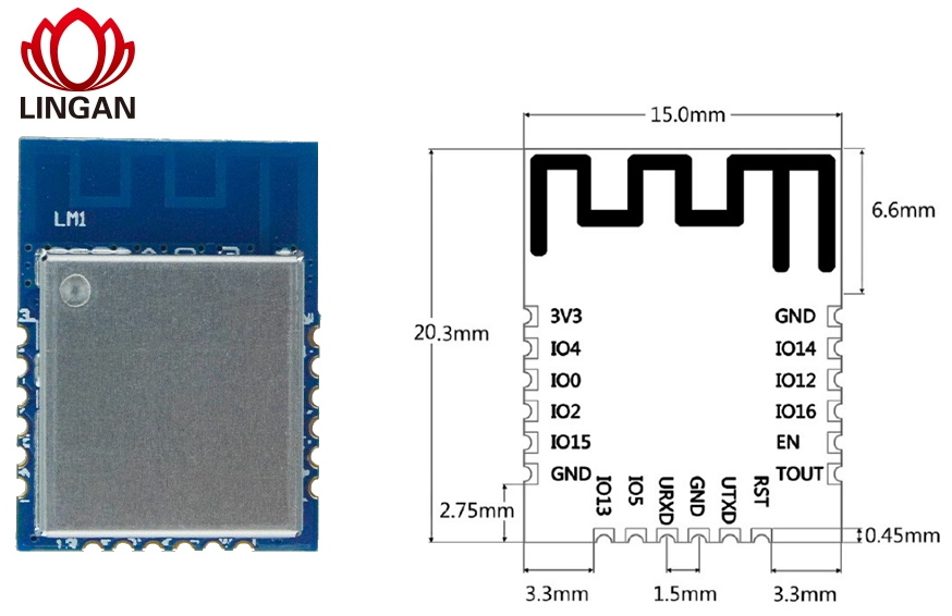

    It reminds me LM1 but has a bit too much pins on right and left side:
    Spoiler:
    LM1 electronic module with metal screen and pin diagram.
    but the 4 pin header locations seems similar...

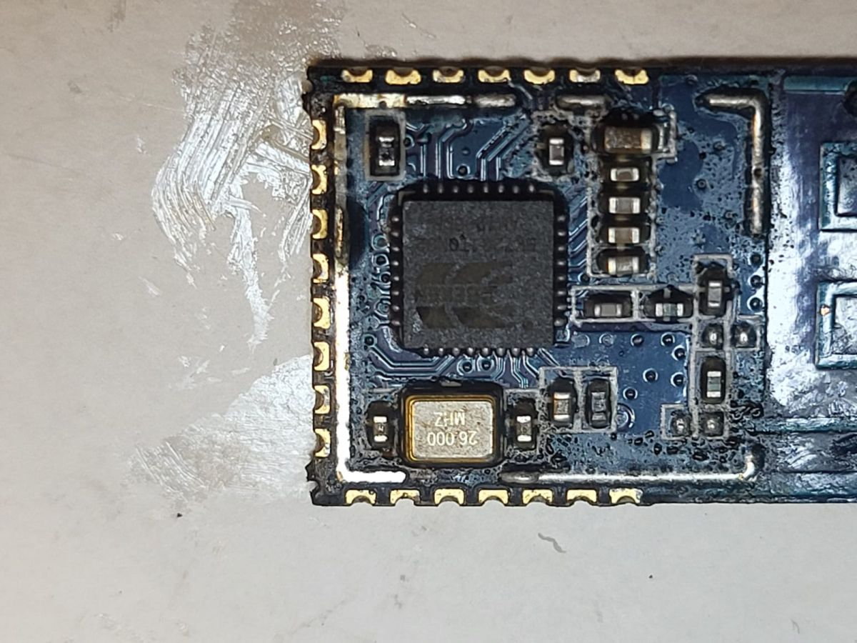

    Ich habe mir eine Heißluftlötstation bestellt, wird in Laufe der nächsten Woche bei mir eintreffen.
    Dann nehme ich den Chip mal runter und wenn ich es schaffe, nehme ich auch die Verkleidung runter.

    Ich glaube nicht, dass es ein ESP-Chip ist, sondern nach einigem Suchen fand ich einen ähnlichen Fall und da war ein BK7231T verbaut.
    Hier ist der Link, was ich gefunden habe.
    github.com/arendst/Tasmota/discussions/14506
    Der sieht bis auf die Beschriftung genauso aus wie meiner.

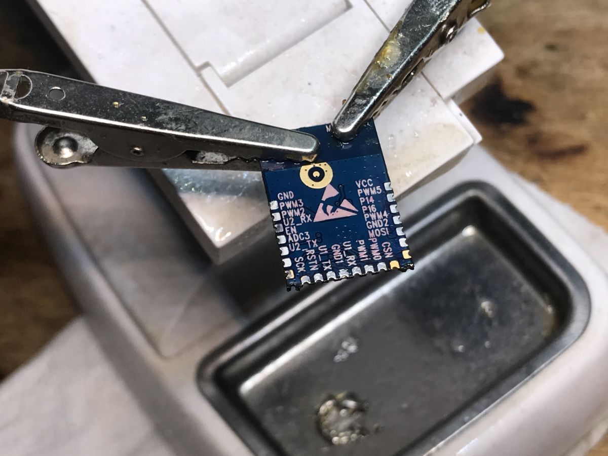

    Wait, so it's LM35 module? I know that one!
    Powerdelux RGB LED Stehlampe dimmbar Eckstehleuchte Farbwechsel
    Here is pinout:
    You can easily flash it with OpenBeken with this tool:
    Here is our teardowns list:
    Here is our tutorials channel:
    but first double check if your module is the same as mine. To be sure.. take care.

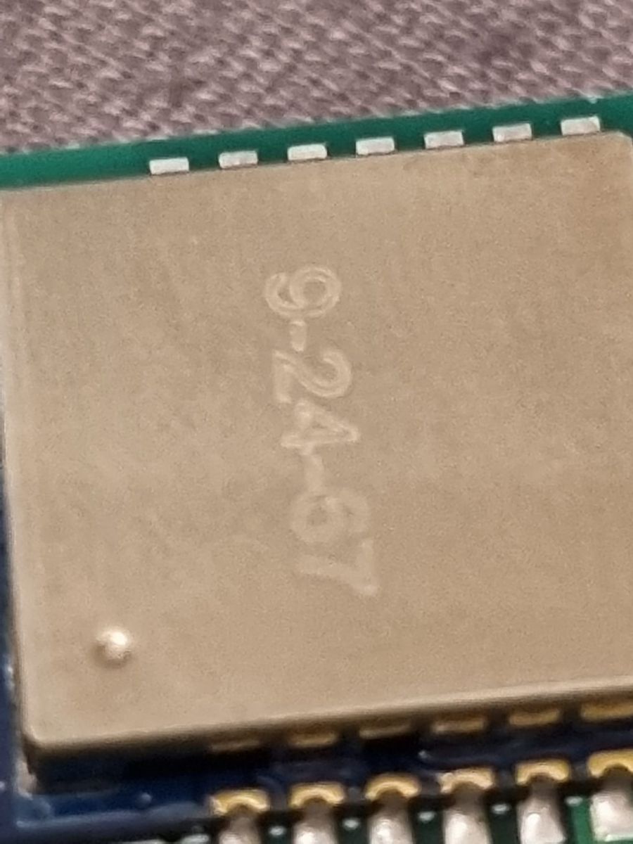

    #7 20574048
    User0815
    Posts: 16
    Hallo

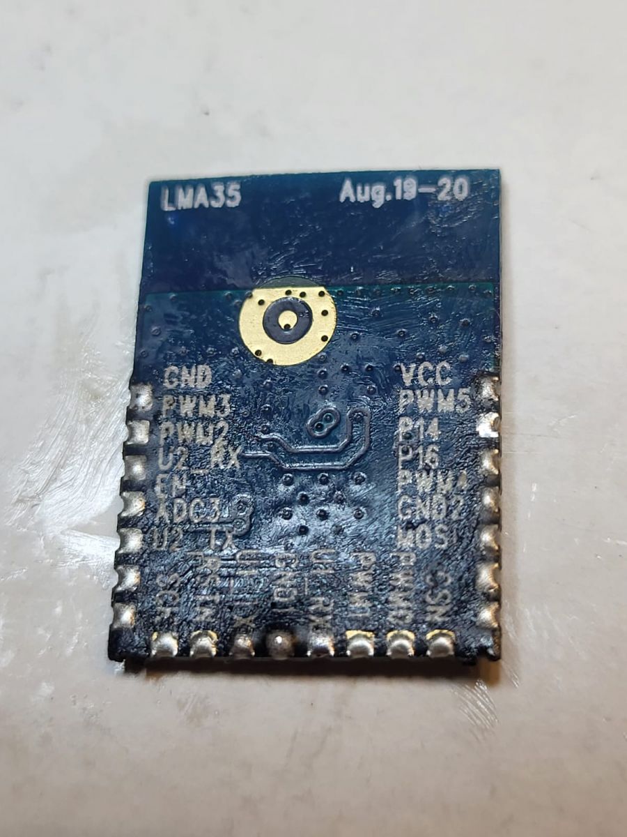

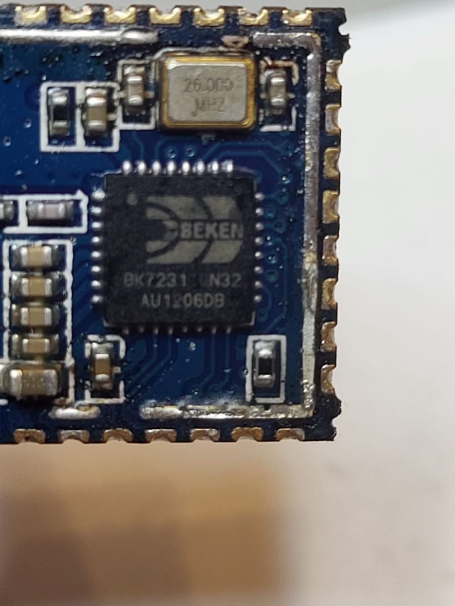

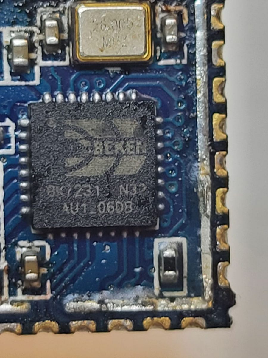

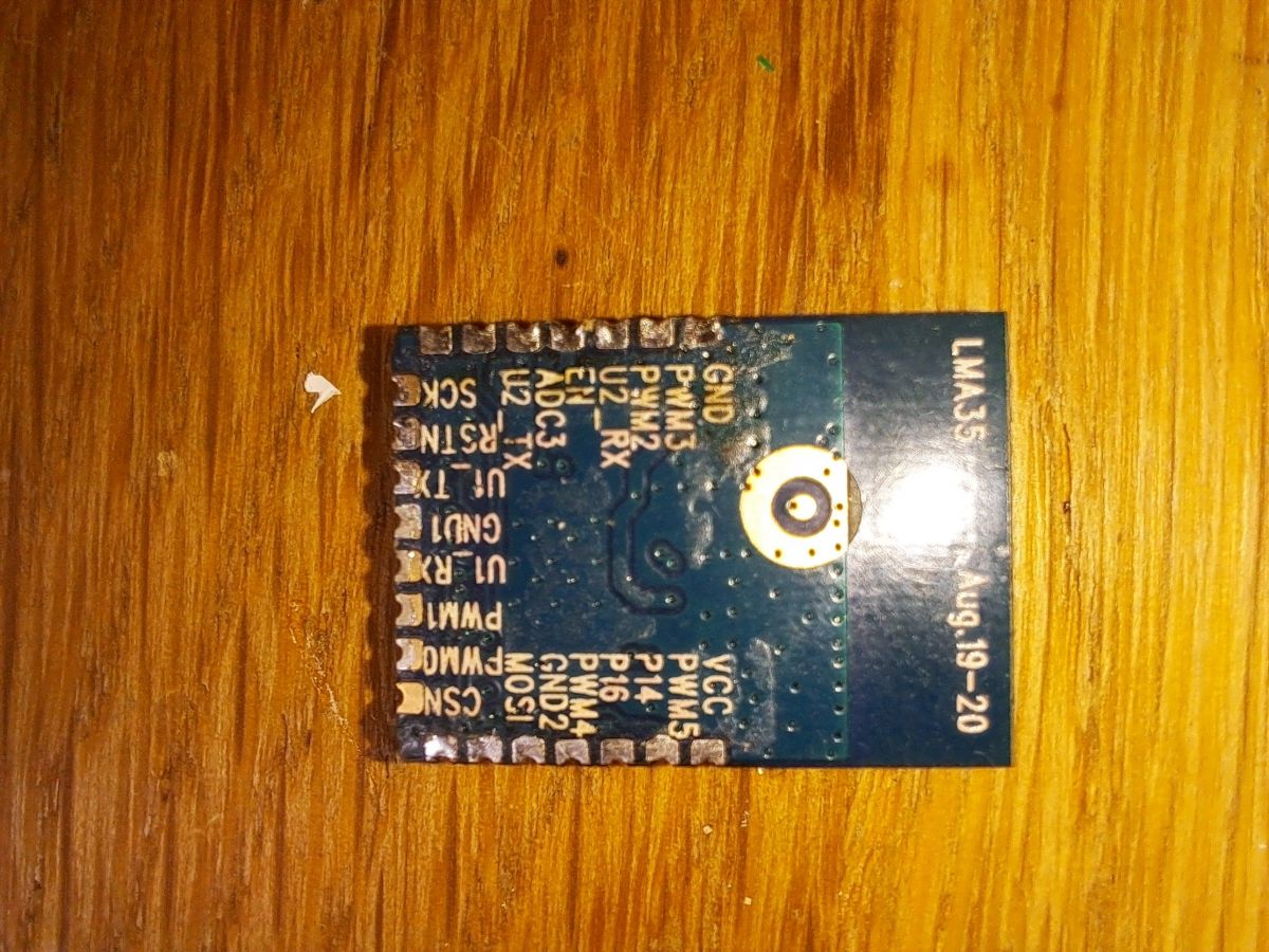

    Ich habe den Chip runtergenommen es ist ein LMA35 Chip AUG. 19-20, habe GND VCC U1TX U1RX GND1 verbunden und es lässt sich trotzdem nicht flashen, was kann ich noch versuchen? Als Anmerkung eine 3,3V Zuleitung separat von 5V runter auf 3,3V fertige Platine. TX ist am RX am Flasher und RX ist an TX Flasher. Flasher ist ein USB TO TTL FT232RL, leider komme ich nicht weiter. Muss ich jetzt wirklich die Abschirmung runter nehmen? Den Link den ich vorher geschickt habe ist der selbe Chip, danke für Hilfe.
    Gruß
    Close-up of an electronic module featuring a BEKEN BK7231 integrated circuit. Close-up of an LMA35 chip with AUG. 19-20 marking. Printed circuit board with LMA35 chip and connected wires Close-up of an electronic module with a prominently visible LMA35 chip.
  • BK7231 flashing tips and power-cycle workaround

    Sorry, I am not sure if I understand. Do you have desoldered module?
    This tool should work for flashing:
    Be sure to follow the instruction of BK7231GUIFlashTool. If you get any errors, please post a screenshot.
    You can try:
    1. maybe swap RX with TX to be sure? Maybe.
    2. Make sure you are doing power off/on cycle by disconnecting power from chip while tool is waiting for "Getting bus"
    3. There's also one small trick that may help: if you can't get it to reboot into flashing normally, try first starting flash procedure, then disconnecting 3.3V cable from BK7231, then, temporary, connect the VDD of BK7231 to ground, and then connect back VDD of BK7231 to 3.3V. This worked for me several times, it was most likely required because BK7231 was still somehow getting power through UART lines (because it has input protection diodes between GPIO and VDD)

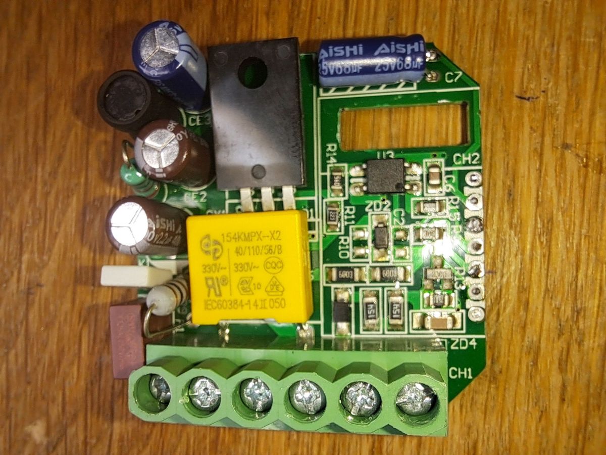

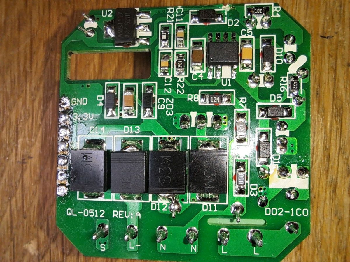

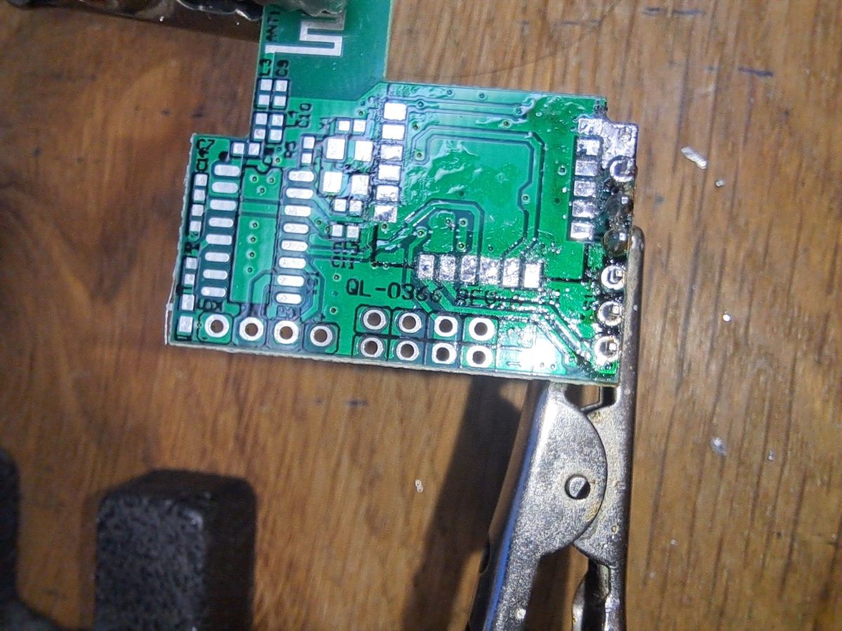

  • LMA35 uses TX data and PWM0 input signals
    #15 21369813
    danielberglund1977
    Posts: 7
    Hi,

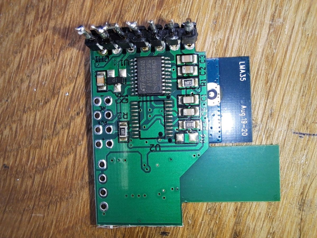

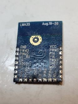

    Here are some pics and some of my findings.
    Luckily I have two of these devices, so I desoldered one of them.

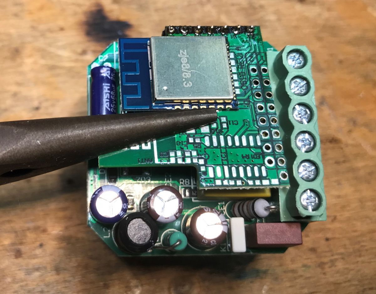

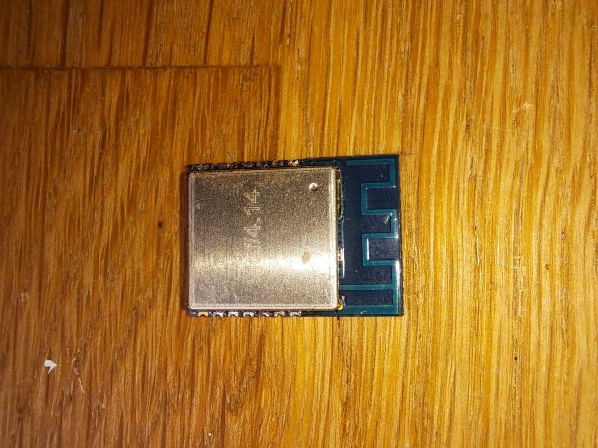

    First LMA35
    LMA35 electronic module with visible pins on a wooden surface.
    LMA35 electronic module with a metal casing on a wooden surface.

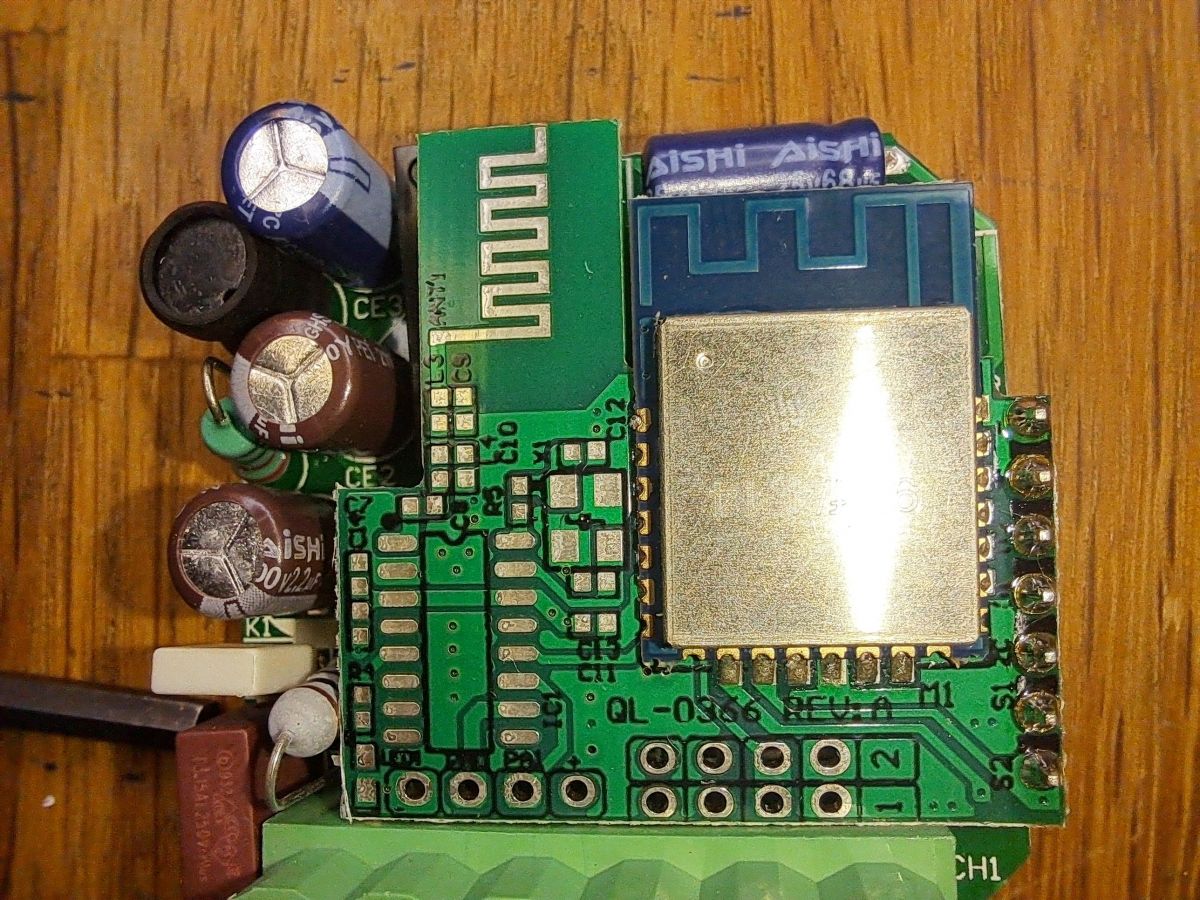

    Top board
    Image of an electronic circuit board with electronic components. Printed circuit board with integrated circuit, markings, and pins. Desoldered LMA35 circuit board held by a clamp.
    Bottom board
    Close-up of a printed circuit board of an electronic device with visible components. PCB with various components and connectors.
    My Findings
    Pins on LMA35 that are in use are: VCC, GND, PWM0, U1_TX
    U1_RX goes to the unpopulated area (I guess this is for RF), and is not in use.
    The IC on the underside of this card, I found to be 8S003F3P6 and is some kind of processor.
    TX pin on LMA35 is connected to 8S003F3P6 pin RX (on the underside)
    PWM0 is connected to 8S003F3P6 on pin 8 (VDD) and through the pin header to bottom board. There it is connected via some resistor and a transistor to the switch input.
    PWM1 seems to be used when there are two dimmers.
    I did some trace on the pin header that goes between the two boards (from the top):
    Pin1=GND
    Pin2=VDD(on IC on the underside)
    Pin3=PC3 (on the unpopulated spot underside)
    Pin4=PC3 (on 8S003F3P6)
    Pin5=Q1(transistor marked P1 on the underside)
    Pin6=PWM0
    Pin7=PWM1
    I only traced I did on the bottom board is PWM0 to the switch
    My conclusion is that it somehow seems to only use TX to send data. And use PWM0 as an input. The device knows if it is on or off, so some data must be sent back to the LMA35. This is well above my knowledge, and I have no idea how this could work.
    I have flashed LMA35 as a bk7231T and tried the web app to do some testing with no result. I also flashed with esphome and tried some TuyaMcu code but no result, so now I am back to openbeken again.
    I'm all out of ideas and appreciate any possible info.
    /Daniel

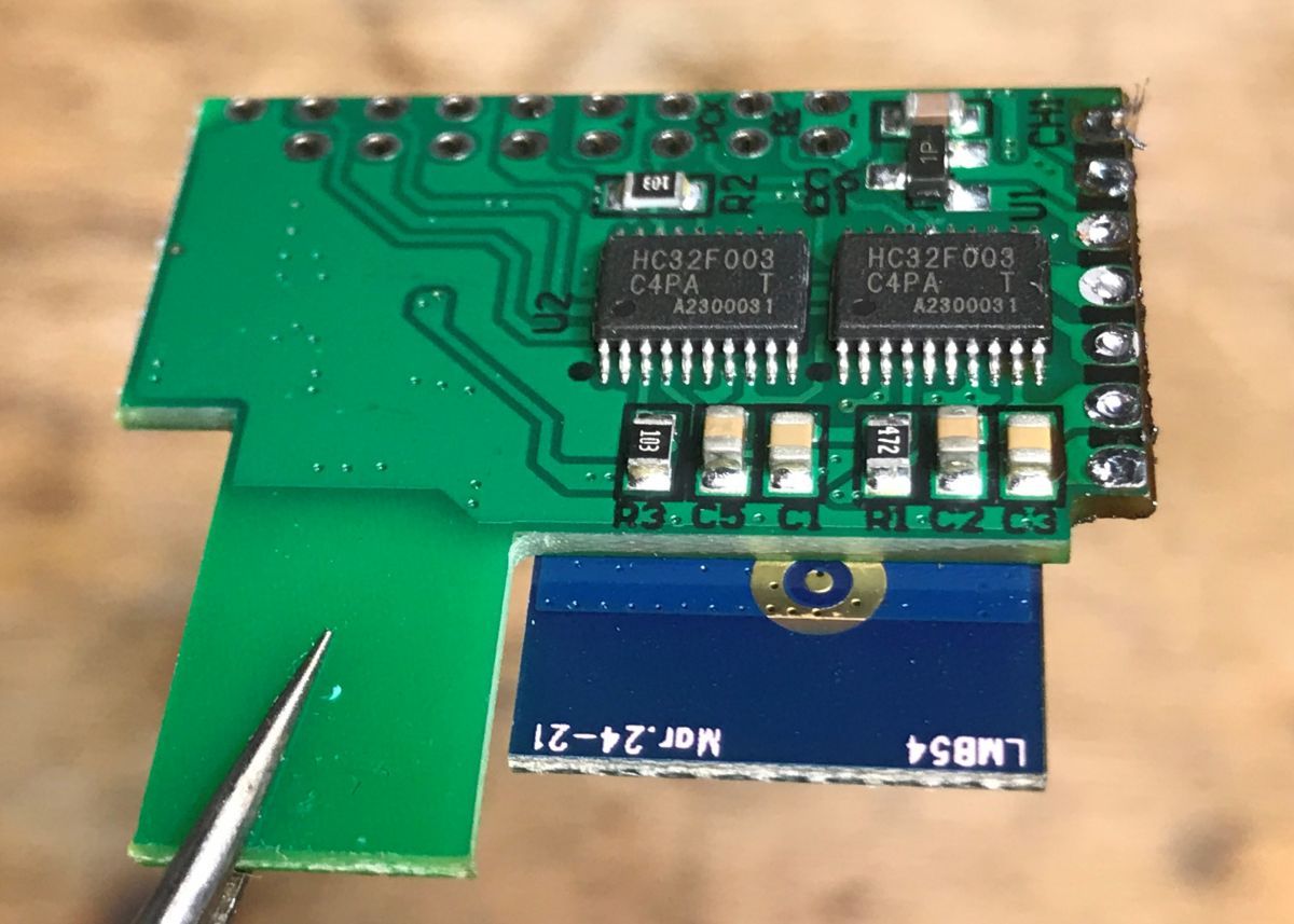

  • #16 21369904
    Posts: 14791
    Rate: 12937
    I know this device. I recognize it now.
    I've reverse engineered it already.
    Full writeup here: WXDM2 dual dimmer - reverse engineering - strange UART protocol
  • #17 21370569
