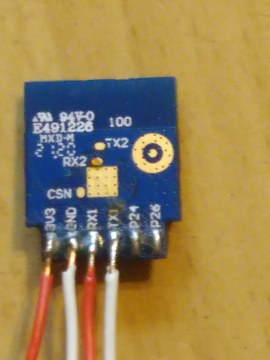

    jofrost007
    Posts: 7
    Danke für die schnellen Antworten. Mit Debuggen kenne ich mich nicht aus, habe ich noch nie gemacht.
    Electronic module with pin labels and connected wires.
  • #15 20977772

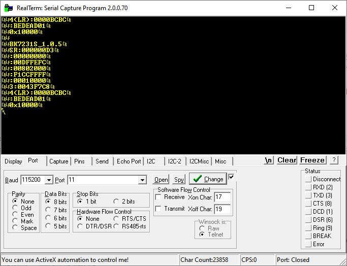

    Posts: 14700
    Help: 656
    Rate: 12745
    In order to get debug log output from WB2S or CB2S, please solder UART RX wire to TX2 pad of the WiFi module. Then, on PC, open an UART terminal like a Realterm, set a 115200 baud. Then reboot by disconnecting/reconnecting the power. You should see a boot log, for example:

    #16 20979551
    jofrost007
    Posts: 7
    Hallo
    Entschuldigung, dass ich mich so spät melde.
    Der Kontakt TX2 ist beim Löten abgerissen. Ich habe nicht so einen kleinen Lötkolben,
    Der Chipsatz CB2S lässt sich nicht mehr auslesen. Werde mir einen neuen Chipsatz kaufen müssen.
    Habe noch 7 originale Steckdosen, die auch noch einen Chip brauchen ohne Cloud. Der Chipsatz CB2S ist in Deutschland schwer zu bekommen, muss mal sehen, was ich mache.
    Vielen Dank für die Hilfe.!!!!
