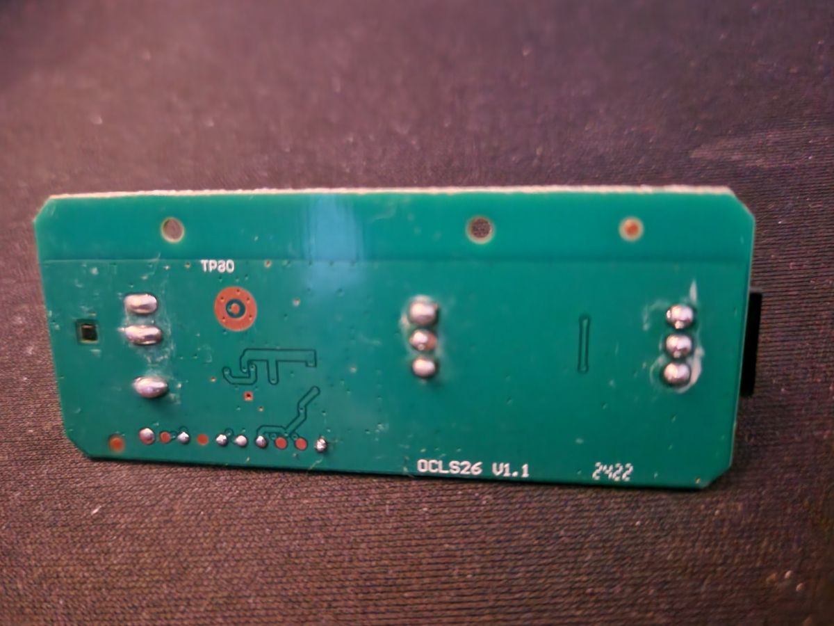

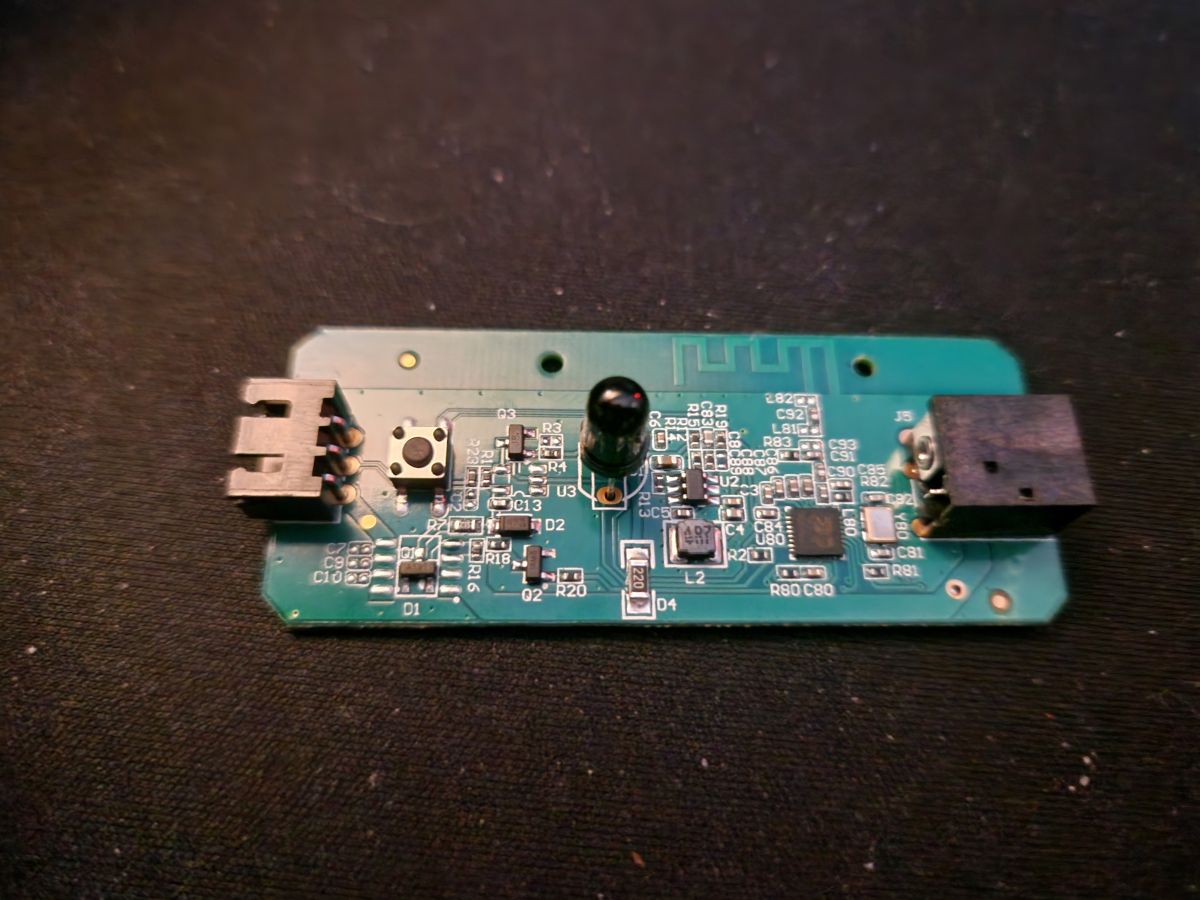

    Hallo an alle,
    ich habe mir die Battletron Desk LED STRIP von Action gekauft, hat jemand die Pinbelegung zum Flashen für OpenBeken, da sie nicht beschriftet sind.
    Danke & Gruß

    Hallo,
    ich habe hier die Pin-Belegung und die autoexec.bat & die IR-Codes für die Farben.
    Pins sind folgende:
    Pin 8:  AlwaysHigh   0
    Pin 16: SM16703P_DIN 0
    Pin 26: IRRecv       0
    Pin 28: Btn          0
    autoexec.bat & IR-Codes
    backlog startDriver WEMO; startDriver SSDP
    startDriver SM16703P
    SM16703P_Init 196 GRB
    addEventHandler2 IR_NEC 0x0 0x47 led_enableAll 0
    addEventHandler2 IR_NEC 0x0 0x45 led_enableAll 1
    addEventHandler2 IR_NEC 0x0 0xC led_dimmer 100
    addEventHandler2 IR_NEC 0x0 0x5E led_dimmer -100
    addEventHandler2 IR_NEC 0x0 0x44 led_basecolor_rgb #ff0000
    addEventHandler2 IR_NEC 0x0 0x40 led_basecolor_rgb #00ff00
    addEventHandler2 IR_NEC 0x0 0x43 led_basecolor_rgb #0000ff
    addEventHandler2 IR_NEC 0x0 0x7 led_basecolor_rgb #ee7600
    addEventHandler2 IR_NEC 0x0 0x15 led_basecolor_rgb #7cfc00
    addEventHandler2 IR_NEC 0x0 0x9 led_basecolor_rgb #00ffff
    addEventHandler2 IR_NEC 0x0 0x16 led_basecolor_rgb #ffff00
    addEventHandler2 IR_NEC 0x0 0xD led_basecolor_rgb #a020f0
    addEventHandler2 IR_NEC 0x0 0x18 led_basecolor_rgb #fffafa
