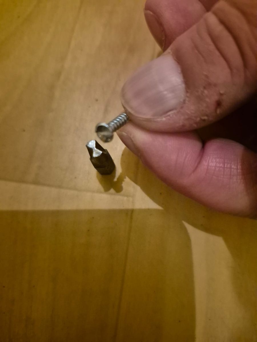

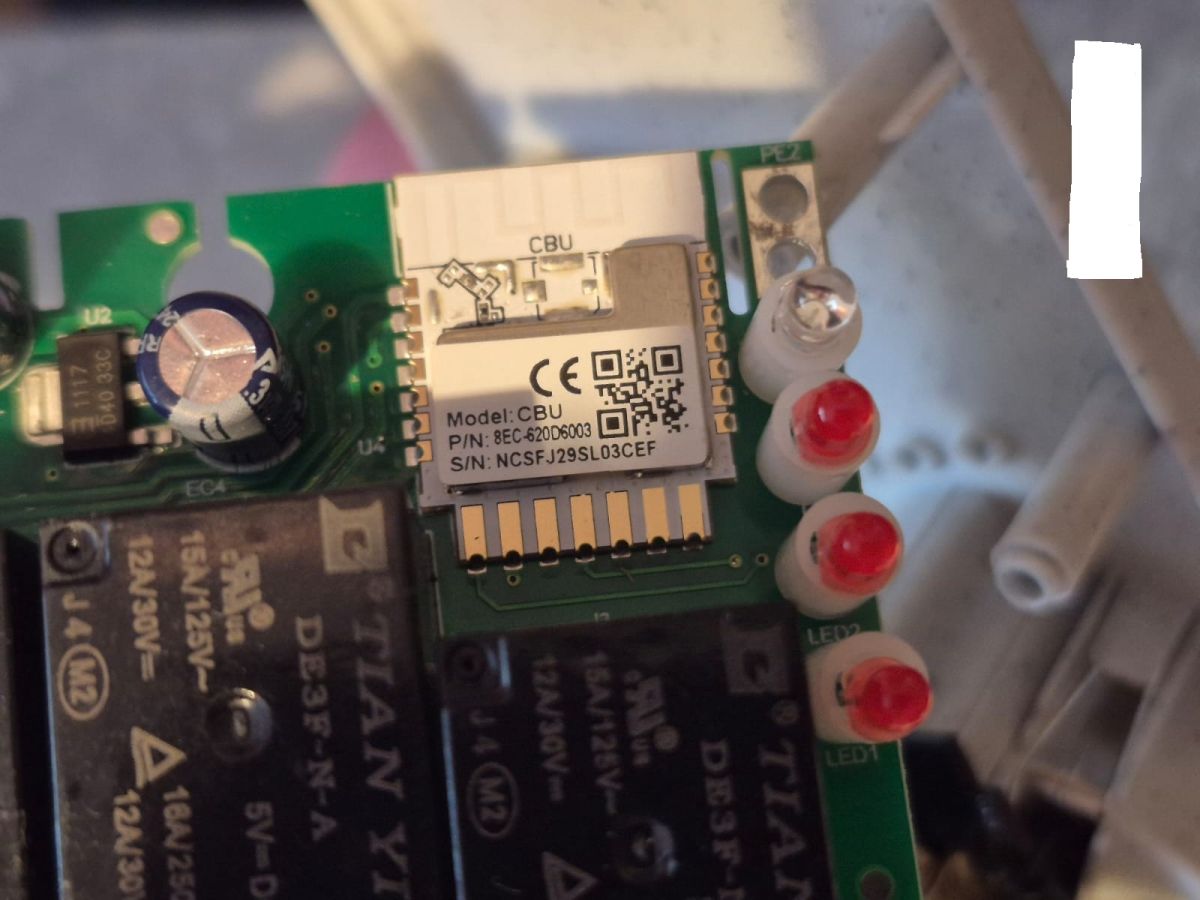

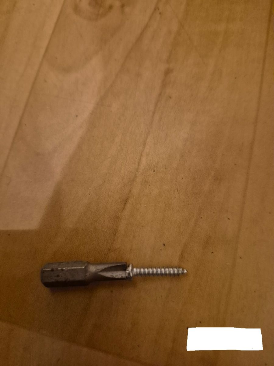

    Hier mal wieder ein neues Projekt von mir, handelt sich um das folgende Geräte LSC Smart Connect Smart Power Strip with USB, man muss beim öffnen ein wenig aufpassen. Ich habe folgenden Bit verwendet, ein wenig Kraft aufwenden, damit er in der Schraube fasst, dann über uart flashen. Dabei musste ich aber die weiße LED und die erste rote LED ablöten um besser an den Chip zu kommen, ging besser. Danach habe ich sie wieder angelötet und die JSON importieren und neu starten. Das hat bei mir ohne Probleme funktioniert. Die Bilder Zeigen welches Module es ist, welchen Bit ich verwendet habe um es zu öffnen. Ich lege auch das Backup der Original Software dazu womit man auch das JSON Format auslesen kann, hat bei mir zu 100% funktioniert ohne Probleme.
    Hier ist noch die Text Description:
    - BL0937 SEL on P17
    - Relay (channel 3) on P24
    - LED (channel 1) on P26
    - Pair/Toggle All Button on P15
    - BL0937 VI on P9
    - WiFi LED on P16
    - BL0937 ELE on P14
    - LED (channel 3) on P23
    - Relay (channel 2) on P6
    - LED (channel 2) on P8
    - Relay (channel 1) on P7
    Device seems to be using CBU module, which is using BK7231N.

    Hier sind die Bilder:
    LSC Smart Connect white power strip with USB ports in original packaging on a wooden floor.
    Electronic module with capacitor, relays, LEDs, and a CBU communication module on a PCB.
    A hand holding a metal screw above a screwdriver bit lying on a wooden surface.
    A screwdriver bit with an attached screw lying on a wooden surface.
