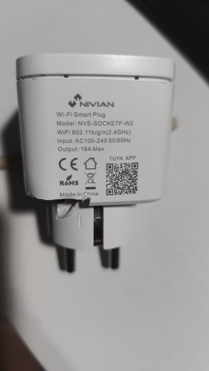

    Compré este Smart Plug en Leroy Merlin para monitorizar un termo.
    Este Smart Plug está marcado como 16A, pero claramente no llega ni a los 10A pero suficientes.

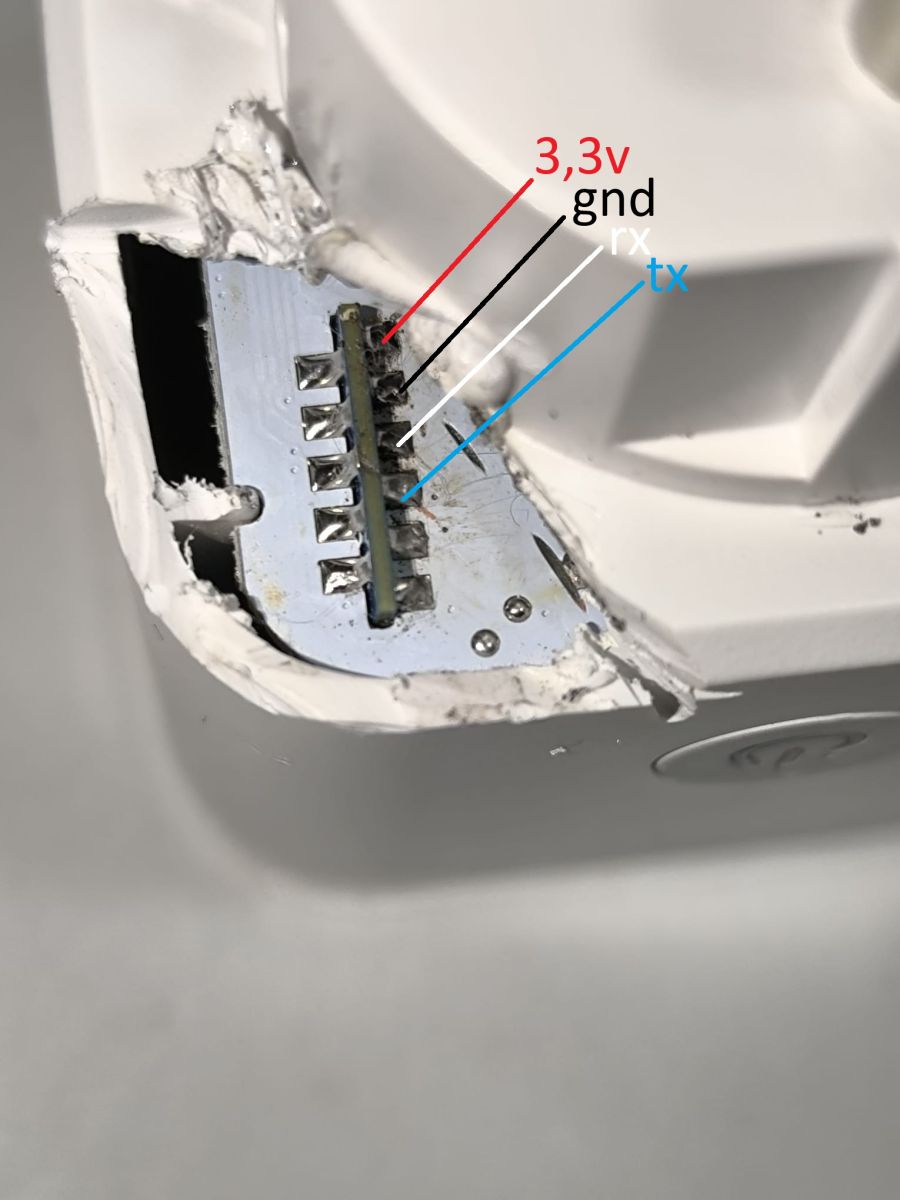

    Se abre por arriba con bastante facilidad, pero no puedes acceder a la placa electrónica. Por lo cual corte un poco de plástico por la parte de abajo para acceder al BK7231N.
    Contiene los chips BK7231N y BL0937.
    Close-up view of a damaged electronic device case with an exposed connector and labeled pins: 3.3V, GND, RX, TX.

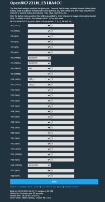

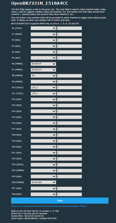

    Flasheado con bk7231flasher_1.0.4 con el firmware OpenBK7231N_1.17.758. Realicé una copia del firmware original.
    El flasheo fue bastante fácil. La configuración del botón, el relé y los LED.
    Configuration panel of the OpenBK7231N device with pin settings and dropdown function menus.
    template
    "vendor": "Tuya",
    "bDetailed": "0",
    "model": "enter short model name here",
    "chip": "BK7231N",
    "board": "TODO",
    "flags": "1024",
    "keywords": [
    "TODO",
    "TODO",
    "TODO"
    "pins": {
    "6": "BL0937CF;0",
    "7": "BL0937CF1;0",
    "8": "Rel;0",
    "10": "LED_n;2",
    "11": "LED_n;1",
    "24": "Btn;0",
    "26": "BL0937SEL;0"
    "command": "",

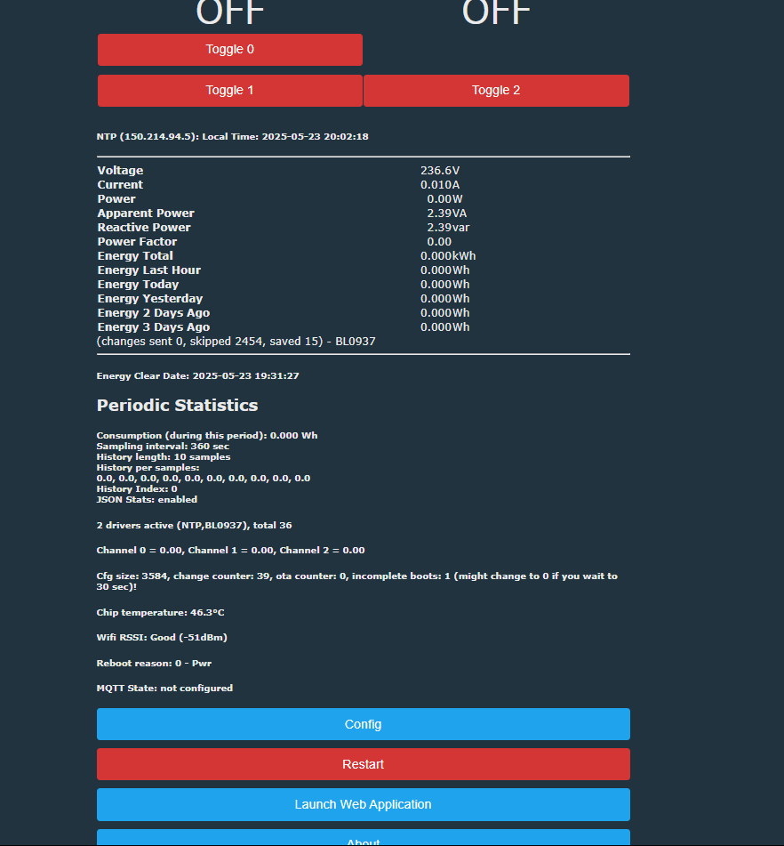

    Energy monitoring device control panel with toggle switches and energy usage statistics.
    autoexec-bat
    startDriver NTP
    PowerSave 1
    ntp_setServer 150.214.94.5
    ntp_timeZoneOfs 2
    SetupEnergyStats 10 360 5 1
