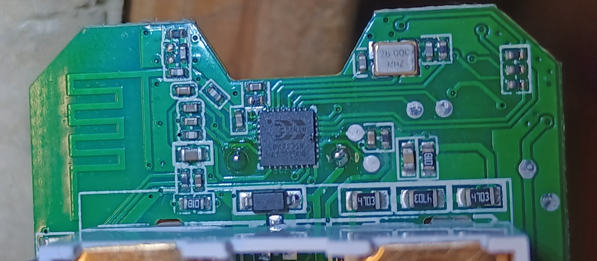

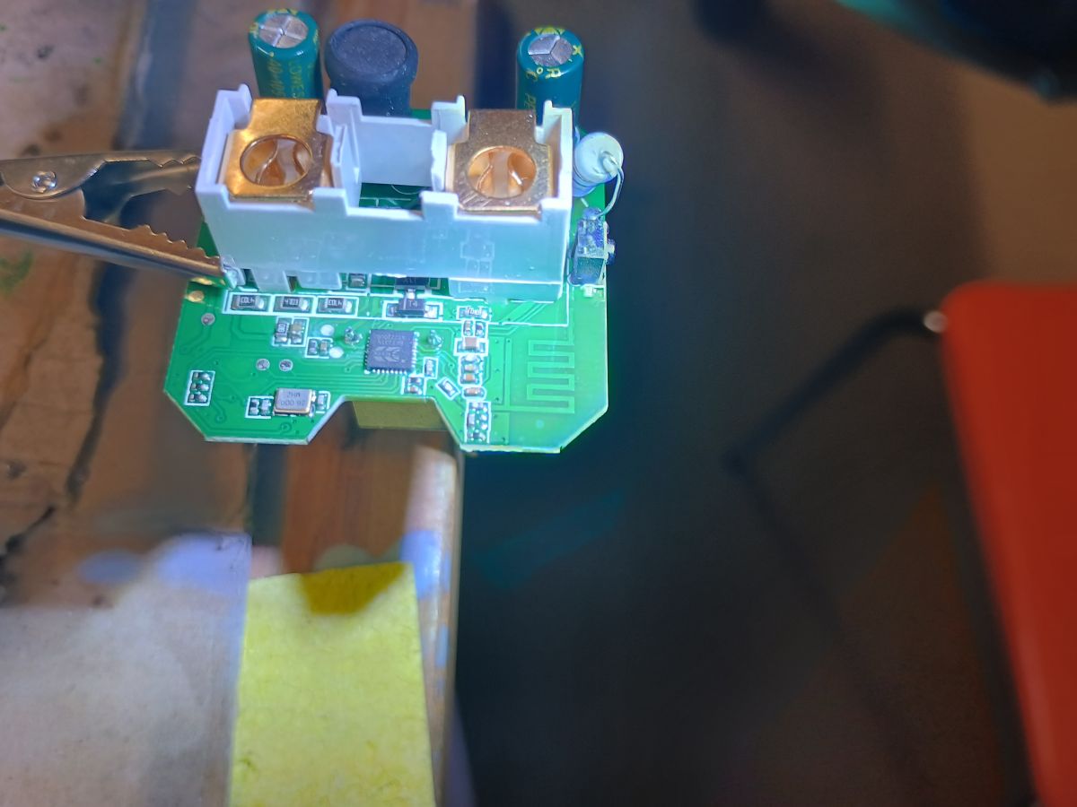

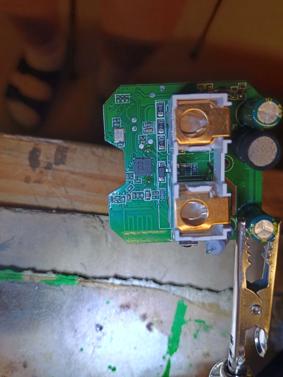

    I bought a SmartPlug from Aliexpress with metering.
    At the moment, the device is a Tuya-Device and I want to flash openbeken.
    The Device has a BK7231N Chip. The board has 6 soldering points, but these points are not named.
    The Points do not fit the BK7231N-Layout at all.
    BK7231N SmartPlug (Aliexpress 1005007884300347) Flashing Pinout Identification
    Where do I have to connect to for flashing?

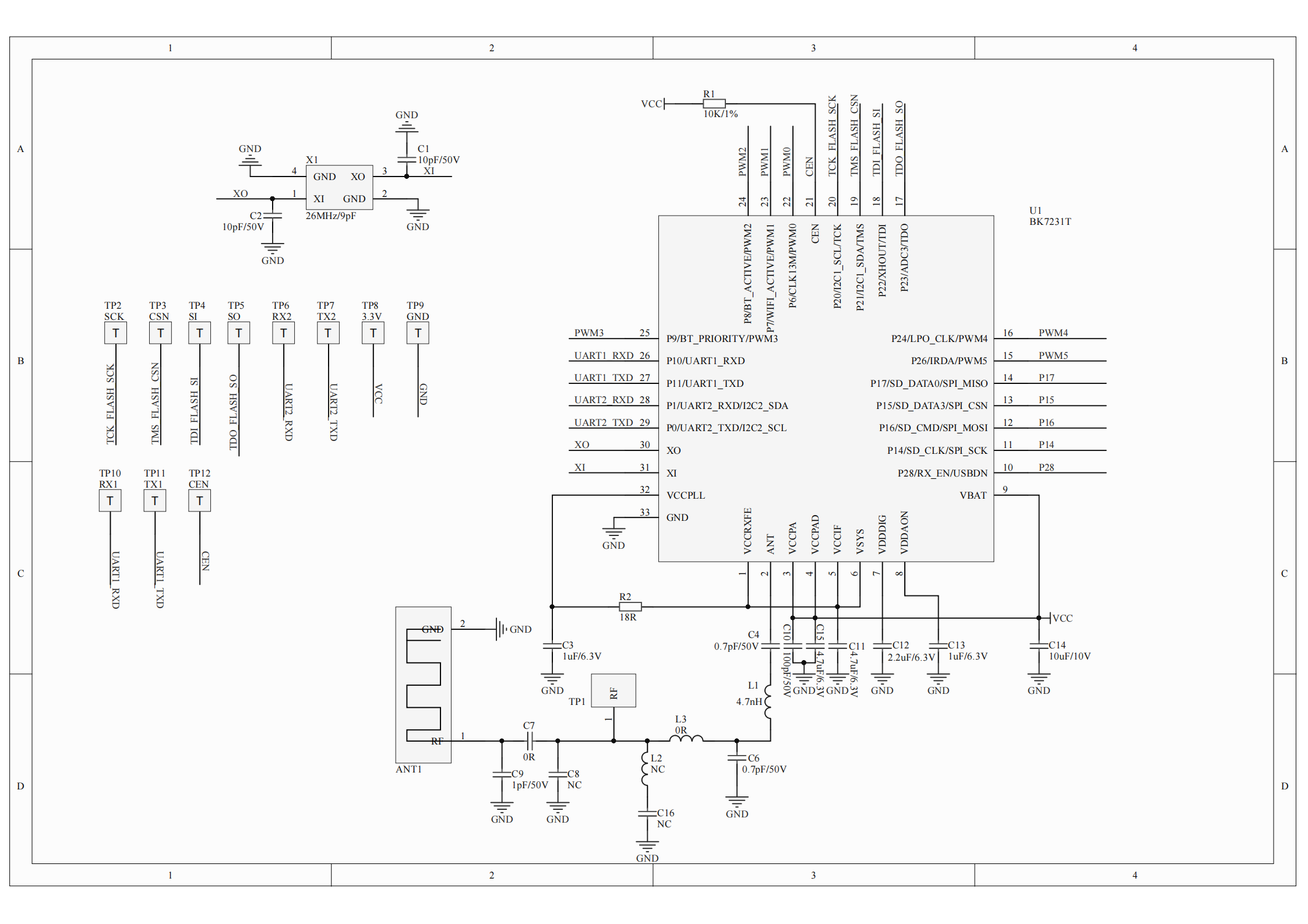

  • Pins 26 and 27 are the UART pads

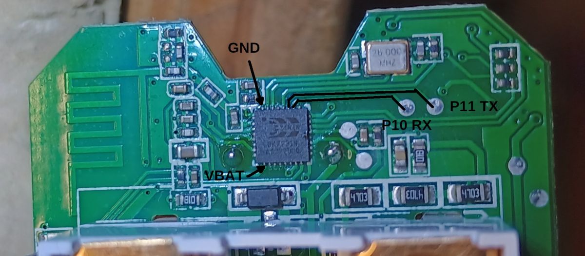

    If I interpret the pictures correctly, you need to use Pins 26 and 27 (26=P10=RX / 27=P11=TX).
    They seem connected to the two pads below the quartz.
    You need to connect RX of chip to TX of your serial and TX of chip to RX of your serial.
    Either have a powerful 3.3V power supply or you can try if the device works, if you connect a power supply of 12V or 15V directly to the mains contact (so instead of using high voltage like 230V try if it works with a much lower voltage).
    In almost all devices the 3.3V or GND of the board is connected to one of the mains contacts, so never connect serial if it's connected to live power!

    Genau, irgendein Netzteil mit ungefährlicher Spannung, je höher desto besser. Da der Stecker für Wechselspannung ist, ist es bei einer Gleichspannug egal, wie die angeschlossen wird. Ist auch nicht gesagt, dass es funktioniert, aber bei einigen meiner Steckdosen funktioniert das problemlos.
    CEN ist der vierte von oben rechts, da ist auch ein Pad zu sehen, etwas links unterhalb des RX Pad, direkt neben den zwei SMD Bauteilen.
    Da wir hier im Internationalen Bereich sind:
    Exactly, no guarantee it works, but I have several plugs that work that way, i usually use an old 19V Laptop power supply.
    Since the plug is working with AC, polarity doesn't matter.
    The CEN pin is the 4th pin from top on the right in your picture, near to the two smd parts.

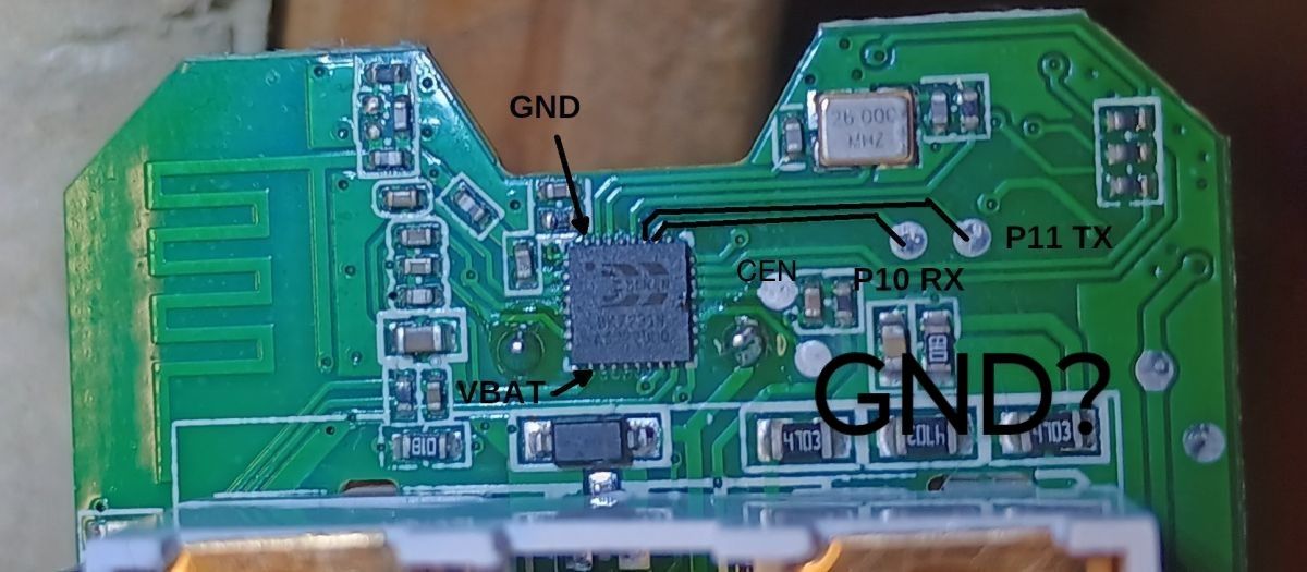

    Du brauchst drei Verbindungen an der seriellen Schnittstelle: RX, TX und GND.
    Ich würde nicht das Netzteil Minus nehmen, je nach Situation könnten da Null oder 19V (oder welche Spannung das Netzteil hat) gegenüber dem Potenzial des Chips anliegen.
    Suche eine große Masse-Fläche auf der Platine in der Nähe des Chips, z.b. die größere Fläche unter den RX und TX Pins, wo die beiden SMD Teile angeschlossen sind. Messe die Spannung zwischen dem und CEN, die sollte bei etwa 3.3V sein (natürlich kannst du zur Not auch so sicherstellen, ob zwischen dem CEN und dem Netzteil Minus diese Spannung anliegt und deine Versuche legen das ja nahe, dass es passt, wenn der Ping bei Verbindung mit CEN weg ist und später wiederkommt).
    Mit den drei Verbindungen GND, RX und TX sollte es klappen.
    You will need GND, RX and TX, so find a GND pad on the board. Usually a bigger copper area, e.g. the one below RX TX where the two SMD parts are connected.
    Just check voltage between this pad and CEN, should be 3.3V approximately. You might also check against GND of the power supply, just make sure you don't have 19V or so, the chip would die from that voltage!
    welche Stelle meinst du genau? Die Kontakte von den SMD?
    mal blöd gefragt, brauche ich den CEN überhaupt zum Flashen? Tut es bei den Beken-Chips nicht auch ein Neustart, indem ich die Spannung wegnehme und dann wieder anlege?

    Ich hoffe, es wird klar:
    weiß nicht, ob Spannung wegnehmen hier reicht, weil das ja nicht die Spannung am Chip ist, sondern noch Spannungswandler und Kondensatoren dahinter liegen, so dass die Spannung noch etwas länger anliegt, wenn du das Netzteil wegnimmtst

    nach vielen Versuchen hat es nun geklappt. Jetzt weiß ich, was du gemeint hast. Man muss zusätzlich noch GND vom USB-to-TTL anlegen, zusätzlich zu den Stiften, an denen das 19V-Netzteil hängt.
    Und mit einem weiteren GND vom USB-to-TTL muss man dann kurz den CEN antippen, damit ein Reboot ausgelöst wird.
