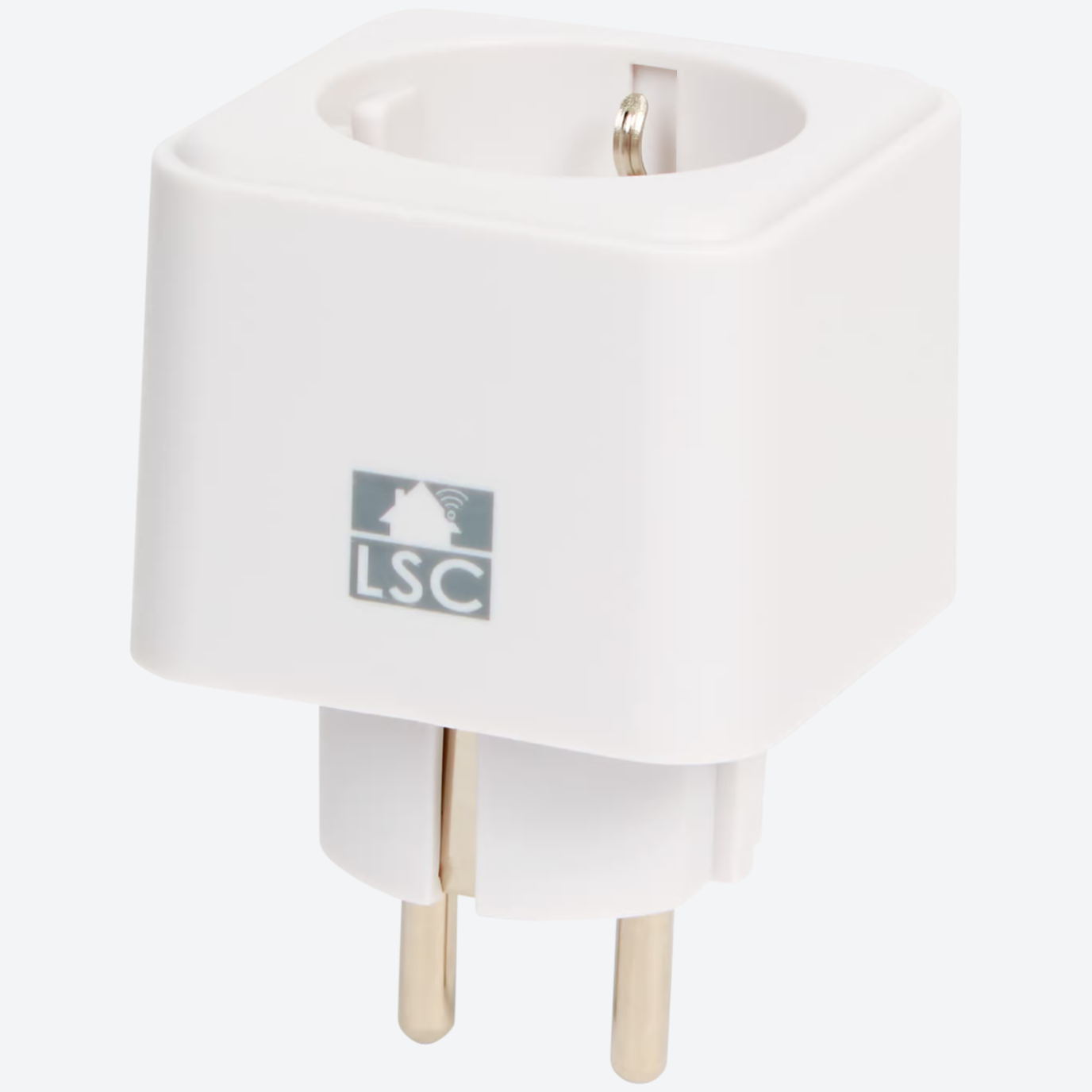

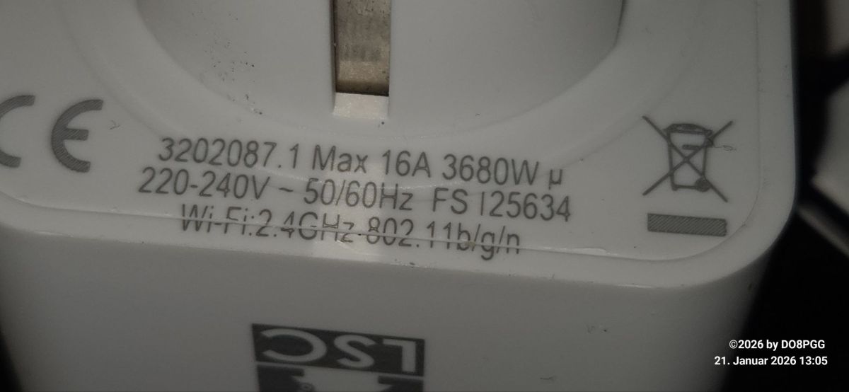

    Yesterday, I bought another connector at Action (Germany).
    They were no longer listed on the website. However, they were back under “NEW!”
    Same price, very similar design. Item or part number: 3202087.1

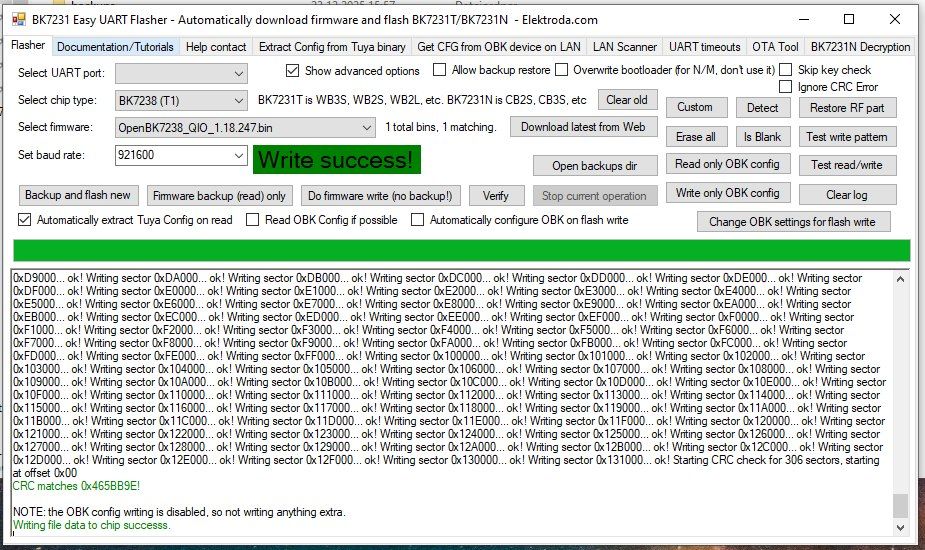

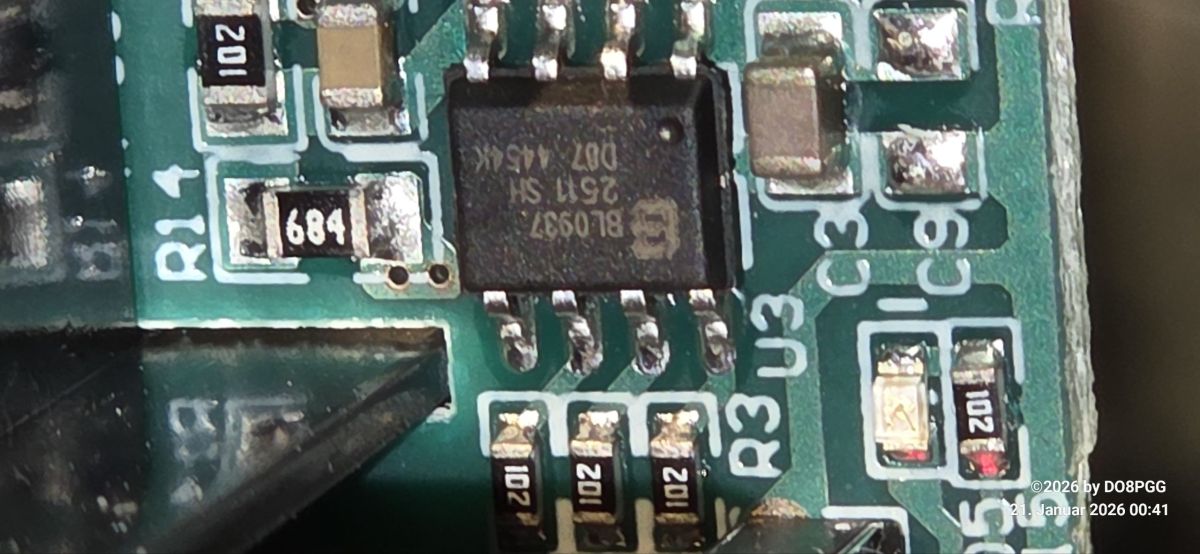

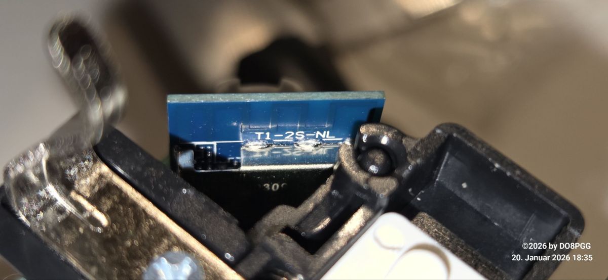

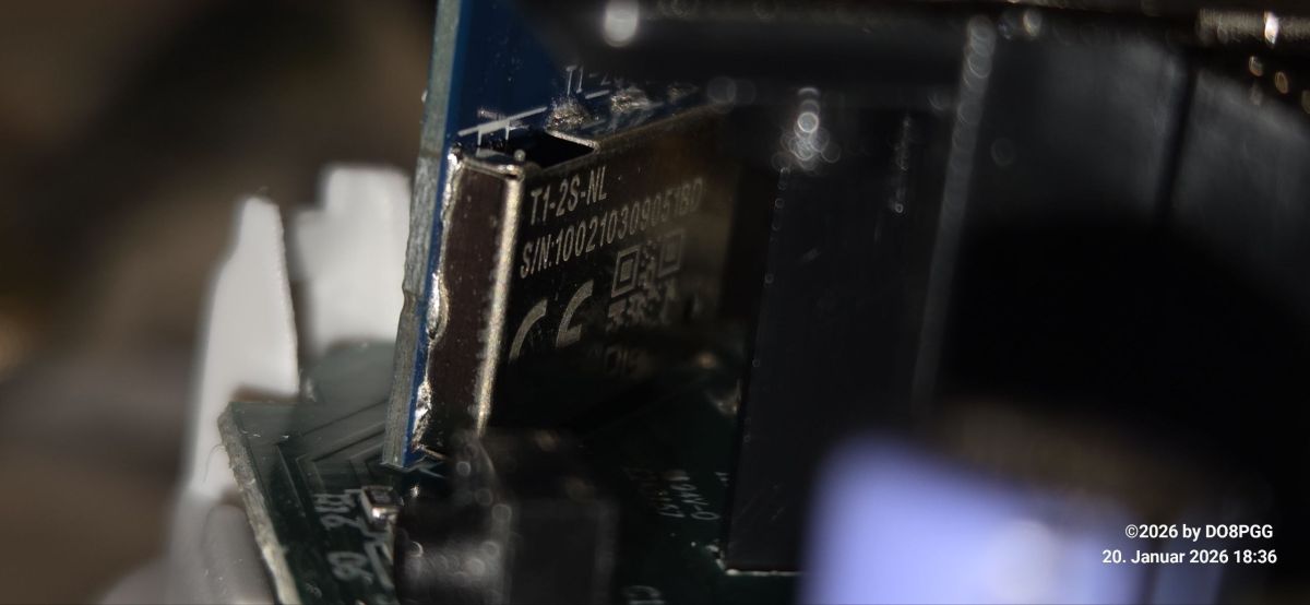

    I Soldered FTDI and nothing. Then I took a closer look. The circuit board now says “T1-2S-NL.”
    A “BK7237” is now working in the device.
    Below is the assignment of the GPIO pins/ports.
    Close-up of smart socket with technical specs, CE mark, and Wi-Fi 2.4GHz info BK7231 Easy UART Flasher interface with “Write success” message displayed Close-up of BL0937 IC on a green PCB with labeled resistors and capacitors Close-up of electronic module labeled T1-2S-NL with serial number and QR code. Close-up of electronic module labeled T1-2S-NL

  • BL0937CF pin reassignment still gives wrong readings
    #3 21818426
    alli5774
    Hallo,
    ich habe ebenfalls den LSC Smart Plug erfolgreich mit der 7238 geflasht. Ich habe deine Einstellungen übernommen, bekomme aber keine Verbrauchswerte angezeigt.
    Ich musste BL0937CF auf PIN6 und BL0937CF1 auf PIN8 legen.
    Allerdings werden nicht alle Werte korrekt angezeigt, Ampere liegt ohne Verbraucher bei 21.486, Apparent Power bei 5160.xxxVA und Reactive Power bei 5160.xxx var.
    Werden bei dir die Verbrauchswerte mit deinen Einstellungen korrekt angezeigt?
    Was muss ich noch verändern?
    Gruß
    Ingo
  • #4 21832232
    Baumori
    Ich hatte das selbe Problem. Versuch, den BL0937SEL auf Pin 1 [P1 (RXD2/ADC5)] zu routen. Alle anderen Pins sind bei mir auf der obigen Konfiguration.

    Update: Here is the JSON configuration from a fresh device.
    "sel_pin_pin":"1",
    "rl1_lv":"1",
    "bt1_pin":"26",
    "led1_pin":"9",
    "net_trig":"2",
    "jv":"1.0.2",
    "netled1_lv":"0",
    "netled_reuse":"0",
    "ffc_select":"0",
    "nety_led":"1",
    "vi_pin":"8",
    "over_cur":"18000",
    "resistor":"1",
    "bt1_lv":"0",
    "reset_t":"3",
    "netled1_pin":"11",
    "chip_type":"0",
    "lose_vol":"170",
    "over_vol":"280",
    "module":"T1-2S-NL",
    "ele_pin":"6",
    "ch_cddpid1":"9",
    "ch1_stat":"2",
    "ble_pair_time":"30",
    "led1_lv":"0",
    "ch_num":"1",
    "ele_fun_en":"1",
    "rl1_pin":"24",
    "netn_led":"0",
    "vol_def":"0",
    "ch_dpid1":"1",
    "sel_pin_lv":"1",
    "crc":"73"
    and the Device configuration, as extracted from Tuya:
    - BL0937 SEL on P1
    - Button (channel 1) on P26
    - LED (channel 1) on P9
    - BL0937 VI (CF1) on P8
    - WiFi LED on P11
    - BL0937 ELE (CF) on P6
    - Relay (channel 1) on P24
    Device seems to be using T1-2S-NL module, which is using BK7238.
    And the Tuya section starts at 2052096 (0x1F5000), which is a default T1/XR806 and some T34/BK7231N offset.

    OK, so your final template is this? same model number as first post, same FS number, same physical appearance, same PCB markings?
    just with different pins, a variant.
