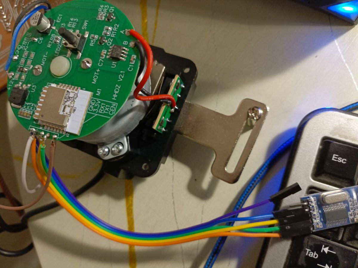

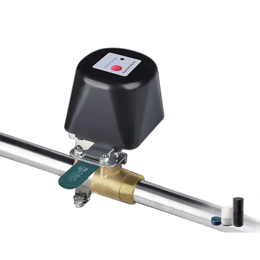

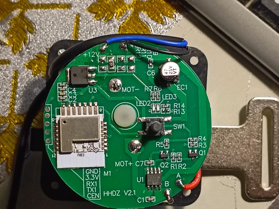

    Данное устройство на CBU = BK7231N. Прошился без проблем.
    Electronic circuit with BK7231N microcontroller with connecting wires. Printed circuit board with mounted electrical components and connected cables.
    Брокер работает, команды проходят. Но есть маленькая проблемка... У крана есть период закрытия... (время поворота). Поскольку протокол MQTT подразумевает доставку... респонденту не сразу. Я бы хотел как-то получать точку начала поворота и флаг о завершении. Если в период поворота пропадет свет, то надо понимать состояние крана... (закрыт или открыт или в середине). Буду благодарен за помощь.

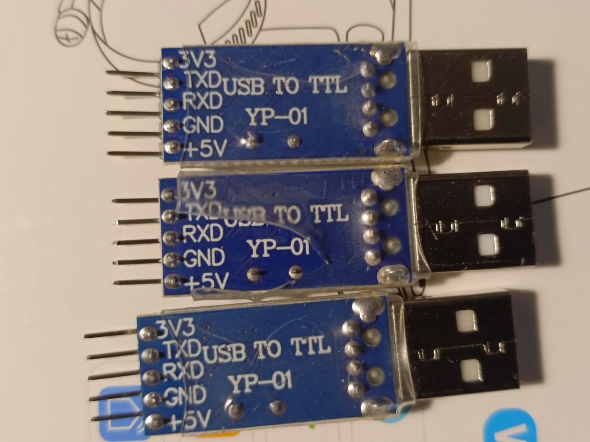

    Posts: 9

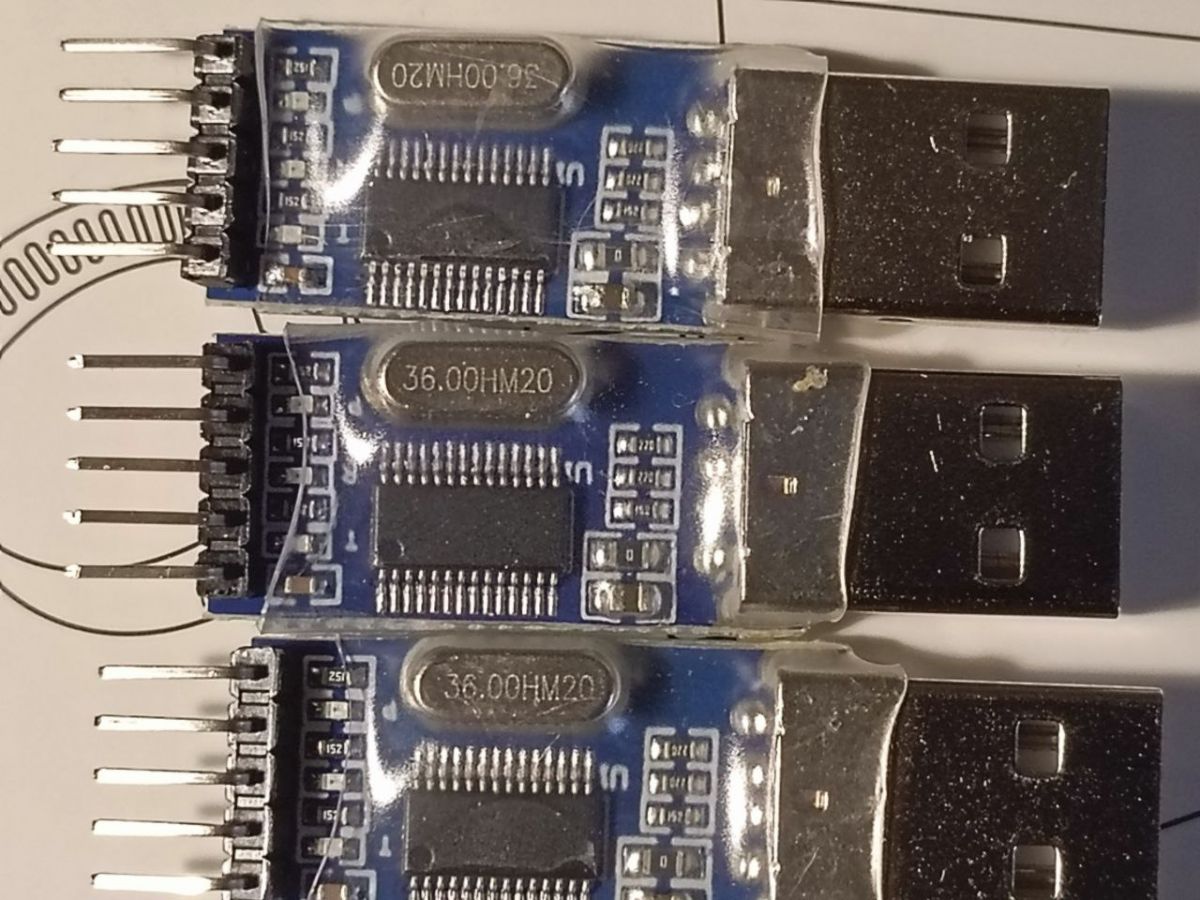

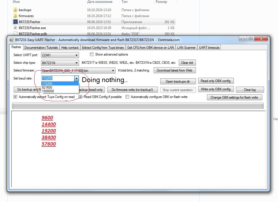

    Ваше решение, пока не попробовал, но обязательно попробую и отпишусь. У меня другая проблемка появилась. Хотел прошить второй кран и не смог.. спалил три конвертера USB-> TTL. Я предполагаю, что проблема в конверторах.. они все перегрелись. (китайские чипы нонейм ). Three USB to TTL converters on a paper background with technical graphics and text. Three USB to TTL converters labeled YP-01 on a white background. Screenshot of the BK7231 Easy UART Flasher program with a dropdown menu for baud rate selection. Поэтому просьба : Мне нужен прошивальщик bk7231flasher_1.3.3 с меньшими скоростями порта. Вы не могли бы скомпилировать для меня новое приложение, учитывающее мои пожелания ?
    Программа захватывает порт и пишет, что скорость не поддерживается... :( Очень выручите.

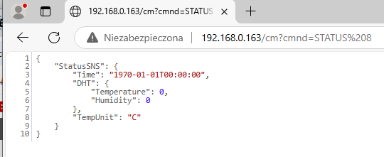

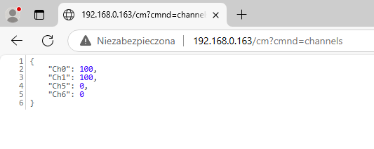

    #5 21391642
    Posts: 14756
    Rate: 12883

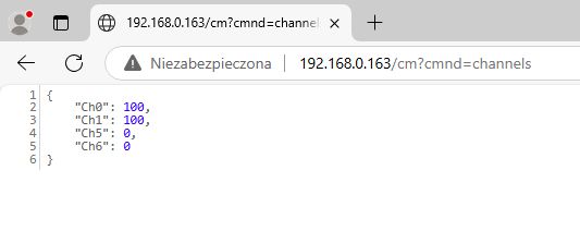

    option 1) Tasmota syntax
    Screenshot from a browser showing the result of a command in JSON format with IP address 192.168.0.163.
    Screenshot of a browser showing command results at 192.168.0.163, displaying channel values CH0 and CH1 as 100, and CH5 and CH6 as 0.
    option 2) use script
    https://github.com/openshwprojects/OpenBK7231T_App/blob/main/src/selftest/selftest_mqtt.c
    publish myTestDevice/test "{\"temperature\":$CH0,\"humidity\":$CH1}" 1
    option 3) do custom driver https://www.elektroda.com/rtvforum/topic4056286.html

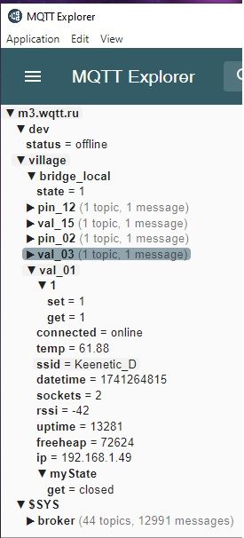

  • #8 21468339
    halfyear360
    Posts: 9
    Понял. Протестирую..
    User interface of MQTT Explorer displaying a structure of topics and messages.
    if mystate=opened then need closed !!!
    http://192.168.1.49/cm?cmnd=POWER0
    Спасибо.
    А получить значение myState без mosquitto ?
