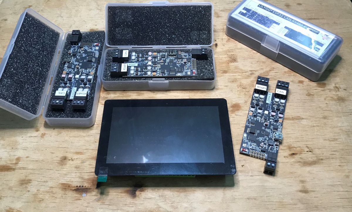

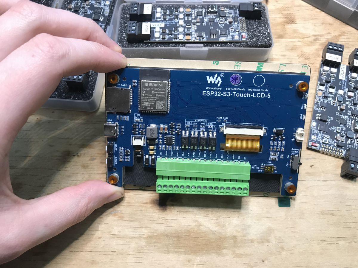

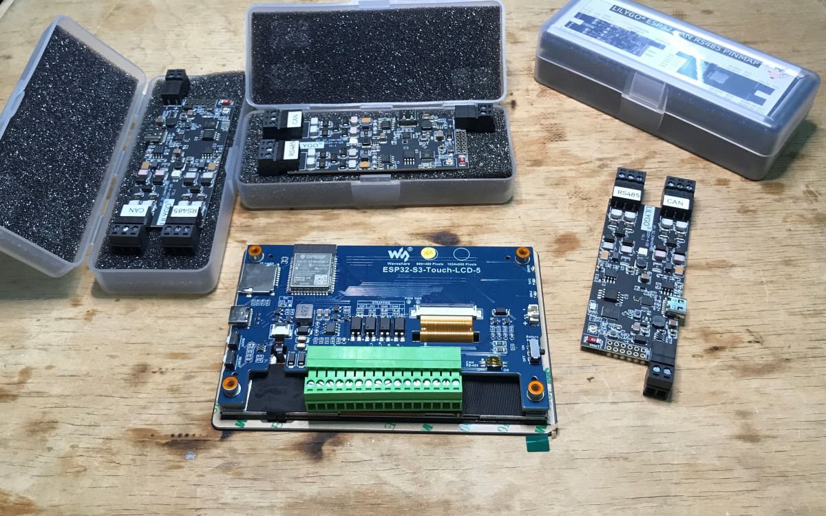

    For now, I've gotten those boards for some testing and research:
    Electronic modules and screen on a wooden surface.
    Electronic modules with a touch display on a table.
    ESP32-S3-Touch-LCD-5 module held by a hand.

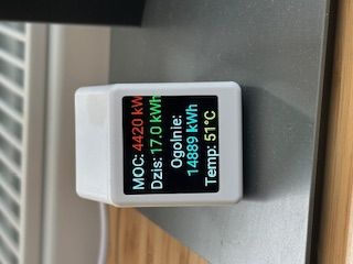

    Cześć,
    posiadam falownik sofar spięty z homeassistantem po modbus over tcp, działa to ładnie. Kiedy zobaczyłem na ali te ekraniki od razu kupiłem dwa, zainstalowałem esphome, i zacząłem rzeźbić yamla, udało mi się dojść do etapu gdzie wszystko ładnie się odświeża i wyświetla, ale obsługa tego lcd przez sterownik to jest jakaś padaka, 13 sek zamrożonego ekranu, 2 sek czarnego i potem nowy ekran z odświeżoną zawartością. Pamietam że na oryginalnym sofcie te ekraniki były bardzo responsywne, generowały grafiki bardzo dynamicznie.

    A small electronic display showing energy and temperature data.
    zastanawiam się jakiego sterownika używacie?
