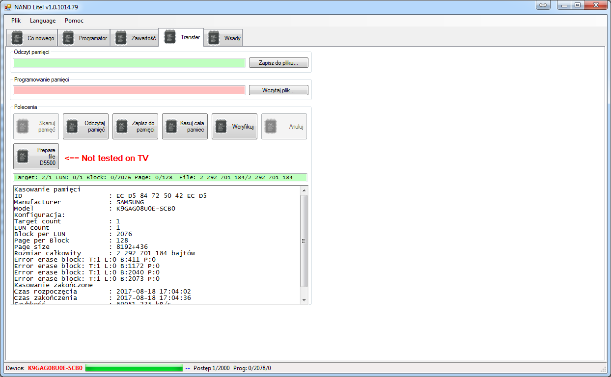

    There is a new version of the application: 1.0.1014.79.
    http://software.progelo.pl/NANDLite/publish.htm
    And in the new version, the long-awaited K9GAG08U0E memory programming functionality used in SAMSUNG D5500 TV sets.
    The D5700 is said to be as well.
    To do this:
    1. Launch the NAND Lite application!
    2. Connect to a programmer
    3. Detect the system, select the correct one from the list -> K9GAG08U0E
    4. Go to the Transfer tab
    5. Delete the memory
    6. Press the button Prepare file D5500
    7. Select the source file with "good" TV input
    8. Indicate the file to which the "new" batch is to be saved
    9. Wait for the function button to end (approx. 2-5 minutes)

    Screenshot of wipe memory:
    Flash NAND Lite Memory Programmer! TSOP48
    Screenshot of preparing a new batch taking into account damaged blocks of new memory:

    Rozpoczęto przytowanie pliku do zapisu
    Ustawiam parametry kodera BCH
    Generuję tablicę BCH
    Obliczam GF
    Postęp GF:530
    Postęp GF:659
    Postęp GF:752
    Postęp GF:822
    Postęp GF:875
    Postęp GF:921
    Postęp GF:960
    Postęp GF:995
    Postęp GF:1026
    Postęp GF:1054
    Postęp GF:1081
    Postęp GF:1105
    Postęp GF:1125
    Postęp GF:1140
    Postęp GF:1154
    Postęp GF:1167
    Postęp GF:1178
    Zakończono obliczanie GF
    Wykonuję kopię pliku
    Szukam tablicy partycji
    Znaleziono tablicę partycji. Blok:2046
    Liczba partycji:5
    1. Start block:0 Length:214
    2. Start block:214 Length:256
    3. Start block:470 Length:214
    4. Start block:684 Length:1040
    5. Start block:1724 Length:200
    Zakończono szukanie tablicy partycji
    Szukam tablicy uszkodzonych bloków
    Znaleziono tablicę uszkodzonych bloków. Blok:2045
    Liczba uszkodzonych bloków w tablicy:1
    1. Block:1131 Replace to:2043
    Zakończono szukanie tablicy uszkodzonych bloków
    Koryguję bloki danych
    Move block. From: 2043 To: 1131
    Zakończono korygowanie bloków danych
    Aktualizuję tablicę uszkodzonych bloków
    Zakończono aktualizację tablicy uszkodzonych bloków
    Tworze tablice uszkodzonych blokow
    Uszkodzony blok: 411
    Uszkodzony blok: 1172
    Uszkodzony blok: 2040
    Uszkodzony blok: 2073
    Move block. From: 411 To: 2043
    Move block. From: 1172 To: 2042
    Move block. From: 2040 To: 2041
    Zakończono tworzenie tablicy uszkodzonych blokow
    Plik gotowy do zaprogramowania pamięci:
    M:\tmp\15_K9GAG08U0E-SCB0_20170818_170742.bin
    Memory verification here:
    weryfika..a.txt (60.48 kB)You must be logged in to download this attachment.
    Based on the verification, it can be concluded that the memory has been correctly programmed and verified. Occurring differences max. 2 bits are within the norm, where the norm here is at least 24 bits.
    This is the first version of this functionality, so I apologize in advance for the overload of information. I will sort out the chaos as time goes on.
    Meanwhile, I invite you to test and see if it really works.
    Please also send me the batches as there are generally two versions circulating on the net, the first one with one BBT table and the other one with two BBT tables.
    The version with two BBT tables I had only one and, in addition, in my opinion it was probably wrong, because I did not agree with the logical and structure.
    Biorę pod uwagę tablicę nr 1
    D:\internet\K9GAG08U0E\odczyt1_nowa_pamiec_K9GAG08U0E-SCB0_20170821_135413.bin
    From the processing it appears that the batch also has 2 BBT tables, but unfortunately a second table with strange entries.
    In summary, both processing may not work properly.
    In the first one, both BBT tables should be taken into account, while the second batch looks like it is wrong. Correctly read but logically incorrect.

    I do not know if it matters, but when I sent files to the server, I included the batch in one of them before processing and in the other after processing, just to let you know.
    We have to master the subject because the third TV set is on its way to me.
    In summary, it turns out that if we even assumed at this point that both batches are 100% well copied and functional, they may not work anyway due to poor processing? I understand well?
    If so, as I said before, I can make a copy of a working TV and there will be 3 pieces for testing, but only after Wednesday. And, like a colleague funak, he will of course have time to improve the algorithm.
    Regards Waldek

    After careful analysis, it looks like the batch: samsung_40D5500RX.bin is a good batch.
    Only during processing I did not take into account the entries in the second BBT table, as a result of which the actual contents of block 944 are overwritten with the contents of block 297, i.e. the batch destroyed.
    I will make the amendment taking into account the second table this afternoon based on the samsung_40D5500RX.bin batch.
    I conclude that the two BBT tables differ only in one BBT block entry that occurred later in time. I assume that the processor (on the TV) has to:
    1. Delete BBT1
    2. Copy the contents of BBT2 to BBT1
    3. Delete BBT2
    4. And just add a new block to the BBT2 list.
    As the K9GAG08U0E memory is nominally programmable only once. So the parameter NOP = 1. To save again, first delete the block.
    I would very much like to ask you to make a copy from a working TV.
    Overall, it is best to take two readings of the same bone.
    I will compare the content bit by the way to check. whether the content is also read correctly.

    Now there are 2 TVs with K9GAG08U0E on the table, there is also an excellent dump, but there is no your prog.
    It is not necessary to remove broken blocks, they need to be shifted

    "samsung_40D5500RX.bin is a good batch." - I think so too, I made the drop with NandLit from a working bone.
    On Thursday, when I have time, I will take two readings from a working bone and upload NandLit to the server.

    New version of the application: 1.0b1014.84
    In the new version:
    - a large number of signatures for new layouts have been added
    - K9GAG08U0E (D5500) programming algorithm improved to test
    - anonymous sending of statistical data on the use of the application has been added, above all sending the LOG from the Read / Write / Erase functions
