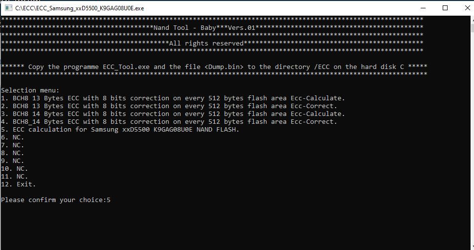

    Napisałem program do obliczania kodu ECC 42 bajty dla Samsung UExxD5700 z K9GAG08U0E-SIB0 i działa. Niestety kod ECC 42 bajty nie pasuje. Albo prim_poly z 0x402b nie pasuje, albo eccmask z np. 0x00 nie pasuje, albo or....
    Czy możesz wskazać mi właściwy kierunek?
    Zrozumiałem, że Ty również miałeś z tym problem.
    Moje dane obliczeniowe.
    m=14
    t=24 bity na 1024 bajty
    .eccbytes = 336 bitów lub 42 bajty
    Wielomian 0x402b. Obliczyłem również z 0x4443, ale to nie działa.
    Dziękuję bardzo!

    >>21345777 .
    You are close, 0x402b is the correct polynomial.
    Pay attention to which data you are taking for the calculation.
    For a start, consider 0xFF and 0x00 alone, then it will be easier for you to find which data is used in the calculation.

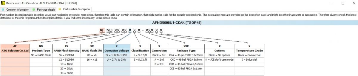

    Is it possible to add the chip to the database:
    AFND5608U1-CKAK technical documentation I could not find only info from some program from another programmer.
    ID: 9B 75 9B 75 9B 75 9B 75
    Part number description diagram for NAND memory chip. .
    Device info:
    Manufacturer: ATO Solution
    Partname: AFND5608U1-CKAK [TSOP48].
    8-bit bytes: 2100000h (34 603 008 Bytes)
    Organization: 2100000h (x8 bit)
    Algorithm: Specialized
    Package Info: TSOP(48), 12x20mm
    General Info:
    The device contains 2048 blocks. Each block contains 32 pages which are divided into 512 bytes of data area and 16 bytes of spare area.
    The chip database is automatically downloaded online from the data server when NAND Lite is started! ?
    By default, I selected the K9F5608U0D chip from the list and it seemingly read something there.

    bolvan
    funak, dziękuję bardzo za pomoc!
    1. Zatem 0x402b jest prawidłowym wielomianem.
    2. Dane, na podstawie których obliczany jest BCH, składają się z 1024 bajtów + 12 bajtów informacyjnych = 1036 bajtów.
    3. Procesor SEMS-21 odczytuje dane w następujący sposób: w zrzucie b0000 0101, jest obliczane jako b1010 0000.
    Oto program do wypróbowania.
    https://fex.net/ru/s/edtr9cp
    Dziękuję bardzo!
    Screenshot of ECC program on Windows.

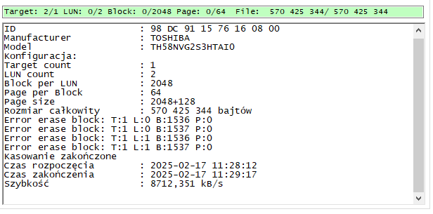

    Is it possible to operate the TH58NVG2S3HTAIO ? Is it possible to add the circuit manually ?
  • #534 21436539
    funak
    Posts: 1082
    Help: 101
    Rate: 461
    Yes, it can be set manually,
    in the memory documentation we need to find parameters such as:
    Screenshot of memory configuration settings with values: LUN size 2048 block, Block size 64 pages, Page size 2048+128 bytes. .
    and enter them manually.
    For memory TC58NVG1S3HTAI0
    this will be the data contained in the image above
    Added after 1 [minute]:
    So connect to the programmer, then manually enter the values and the service should be there.
  • #535 21442958
    szmichal
    Posts: 316
    Rate: 23
    Unfortunately I don't have the full documentation for the TH58NVG2S3HTAIO.
    I only found that it is 4Gb but as 2x2Gb. Does that define the chip as 2Gb and LUN=2.
    The table displays memory configuration parameters with a LUN of 2, showing columns for blocks, pages, and bytes. .
    On the other hand, I have no idea what to set here:
    Screenshot showing a software interface with the NAND23 algorithm selected and empty fields for Techn, ECC, and Status. .
    And is it possible to save this newly defined layout ?

    edit: I have two new memory sticks to which I wanted to record the ripped content. Both of them report errors during writing and erasing (Bad Block ?). What to do in this case ? I don't think there is a way to use such memories by programming them in progamator ?
    Screenshot of a diagnostic report for Toshiba memory indicating block erase errors. .

  • #539 21443296
    szmichal
    Posts: 316
    Rate: 23
    These are obvious values - that's not what the question was about.
  • #540 21443314
    gradek83
    Posts: 9100
    Help: 929
    Rate: 2092
    AI says that:
    TH58NVG2S3HTAI0 memory is a 4 Gbit (512 MB) Single-Level Cell (SLC) NAND flash chip manufactured by Kioxia (formerly Toshiba). The organisation of this memory is 512M x 8, which means 512 megabits on an 8-bit data bus. This chip uses a parallel interface and is available in a 48-TSOP I package. The supply voltage range is 2.7 V to 3.6 V and the access time is 25 ns.
    DIGIKEY.COM
    The detailed internal organisation of this memory is not directly available from public sources . However, considering the standard structures for NAND SLC memories of similar capacity, the following hierarchy can be assumed:
    LUN (Logical Unit Number): 1 .
    Blocks: 2048 blocks
    Pages per block: 64 pages
    Page size: 2048 bytes of data + 128 bytes of auxiliary area (typically used for ECC error correction and metadata)
    This organisation is typical of 4 Gbit NAND SLC memory and allows efficient management of read and write operations. However, please note that the exact parameters may vary depending on the specific model and manufacturer.
    For precise information, it is recommended to consult the manufacturer's official documentation or contact your Kioxia / Toshiba representative directly
