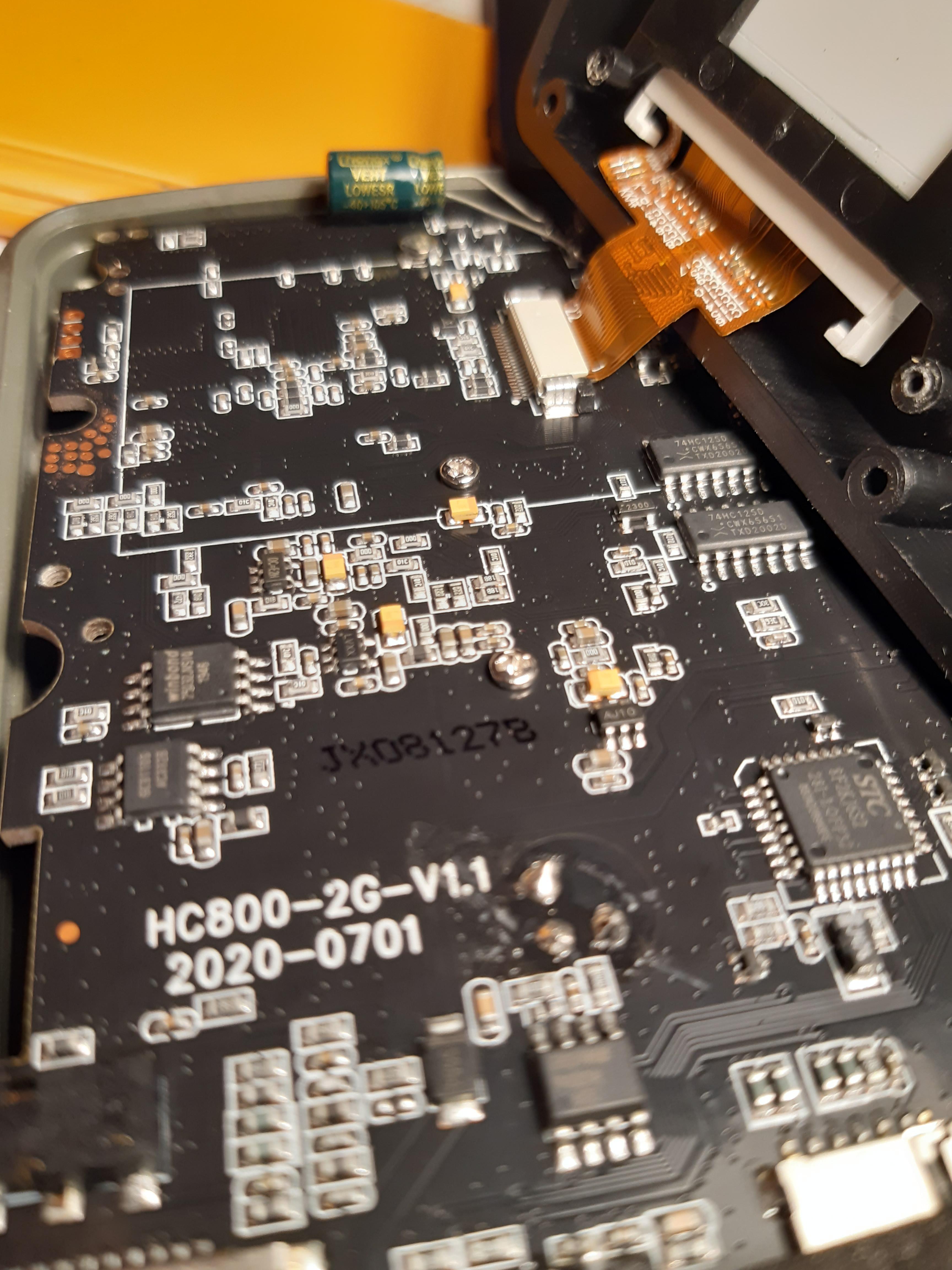

    vadcam669
    Hi!
    Please help. My Denver WCM-8010 PO12209 camera some days not send pictures. Before work normal. Anybody send correct firmware for this camera?
  • #312 19876753
    gradek83
    Posts: 9104
    Help: 929
    Rate: 2093
    vadcam669 wrote:
    for several days it does not send photos.
    Disassemble the casing and check the small 3V battery.

  • #314 19888402
    vadcam669
    gradek83 wrote:
    Thanks for the answer.
    During the Denver HQ sent firmware but after the next power up only the logo appeared and the screen turned off.
  • #315 19891435
    gradek83
    Posts: 9104
    Help: 929
    Rate: 2093
    Have them send you a different firmware version tell them what your motherboard is.

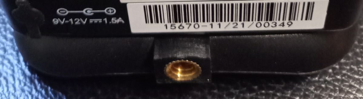

    Cześć wszystkim,
    nowy tutaj i oczywiście potrzebuję pomocy.
    Kupiłem Denver WCM-8010MK2 (PO: 15670) miesiąc temu i pracował dobrze przez tydzień, wysyłając zdjęcia na mój e-mail.
    Następnie przestał wysyłać.
    Idź do aparatu i potwierdzam, że nadal robi zdjęcia, ale ich nie wysyła.
    Wyczyściłem pamięć, umieściłem plik parametrów i pracowała dobrze jeszcze przez tydzień. Następnie przestał wysyłać ponownie, ale nadal rób zdjęcia...
    Nie wiem co robić. Ktoś może pomóc/doradzić.
    Z góry dziękuję
    Hi All,
    new here, and of course, needing help.
    Bought a Denver WCM-8010MK2 (PO: 15670) one month ago, and worked fine for one week sending photos to my e-mail.
    Then stopped sending.
    Go visit the camera and I confirm that she is still taking photos but not sending them.
    Cleaned the memory, put the parameter file, and she worked fine for one more week. Then stopped sending again, but still taking photos...
    Don’t know what to do. Someone can help/advise.
