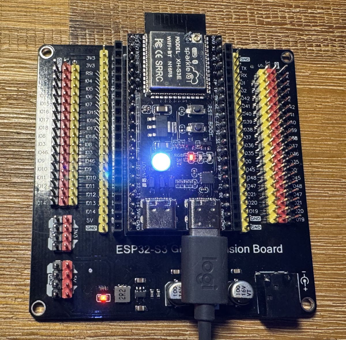

    Hallo zusammen, ich bin sehr begeistert und ein Neuling im Thema ESP32. Habe bereits 2 x CYD Cheap Yellow Display erfolgreich eingerichtet und mit Audiokarte erweitert.
    Ich habe ein weiteres ESP32 S3 mit einem GPIO Extansion Board und einiges anschließen können.

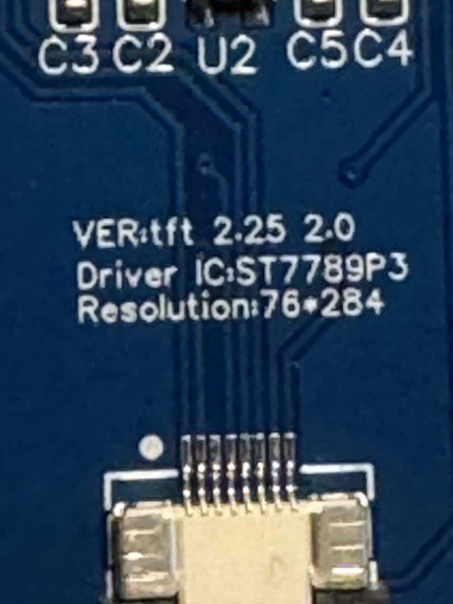

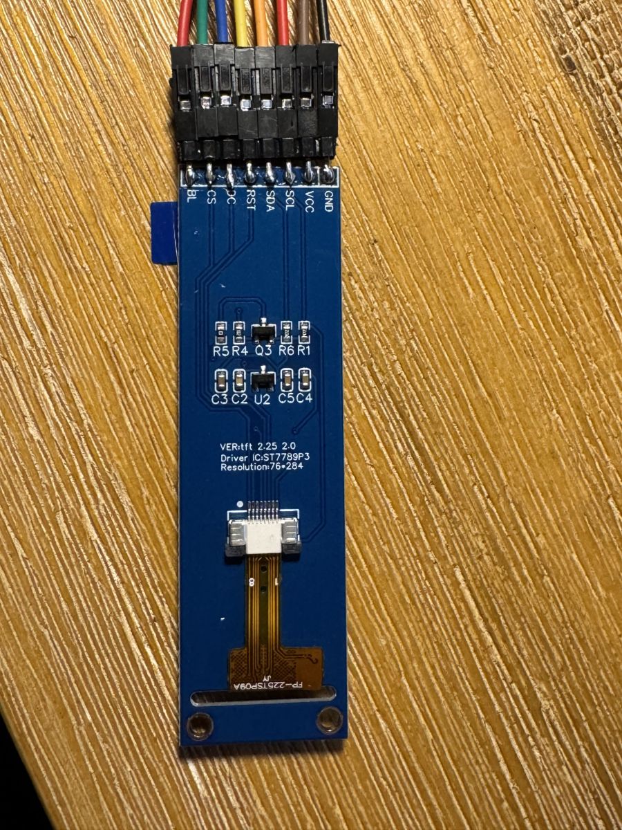

    Habe allerdings nur ein TFT 2.25" 284x76 ST7789 P3 Farb Display hier.

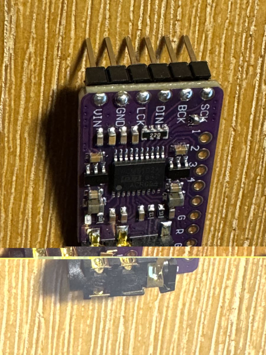

    Dann Liegt hier noch der PCM5102 I2S IIS DAC

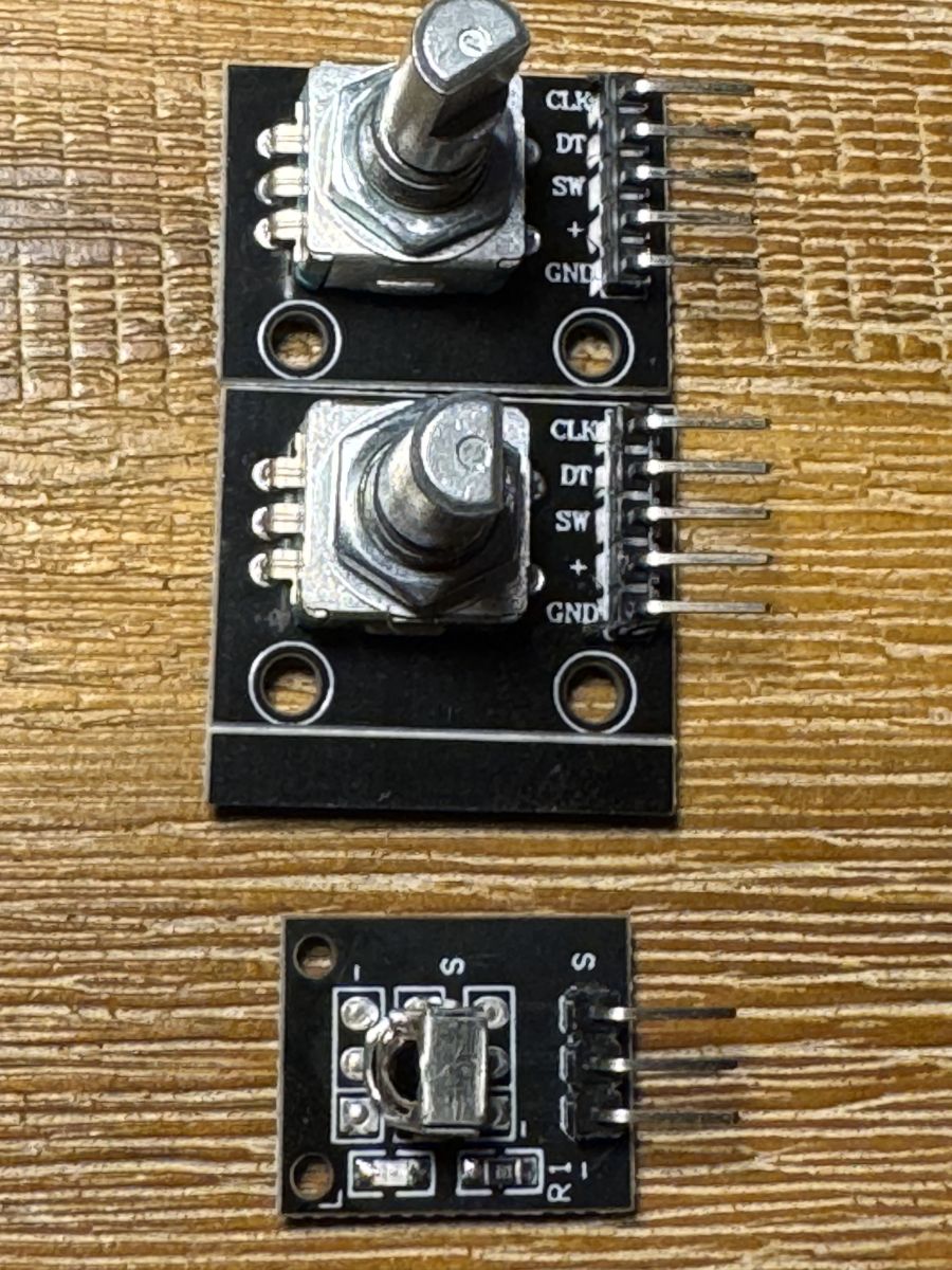

    2 x KY-040 Drehgeber Rotary Encoder
    Und noch ein 38 KHZ Infrarot-Empfangsmodul

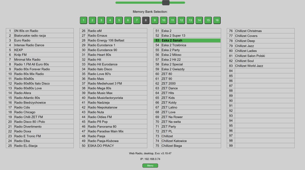

    Der ESP32 S3 startet. Habe Wifi AP bereits eingerichtet. Ich komme auf die Weboberfläche und kann in die Einstellungen gehen.

    Was mich auch noch stört ist das diese helle RGB LED sehr weis leuchtet - die macht mich beim arbeiten blind :-)

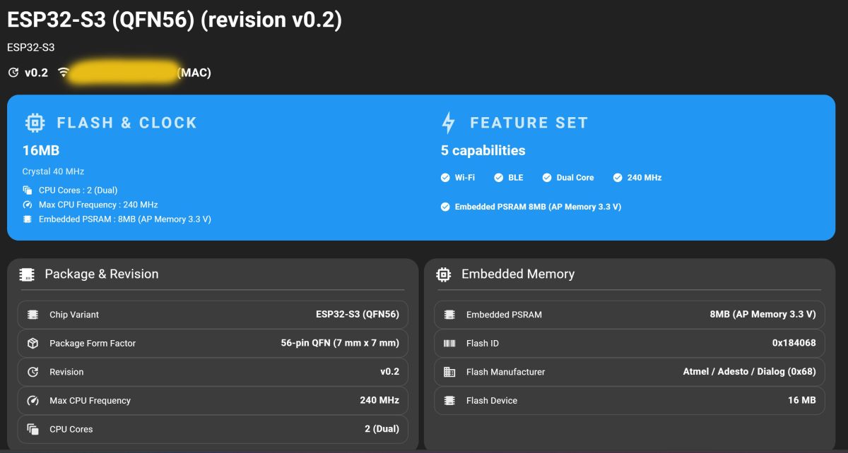

    Screenshot with specification details of ESP32-S3 (QFN56) module, revision 0.2

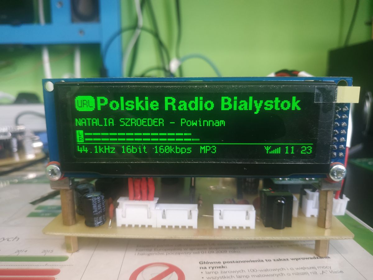

    And a second version by colleague Robgold (with modifications by colleague ejcon) with a monochrome OLED display such as below
    OLED display of ESP32 internet radio showing Polskie Radio Białystok station information
    Both projects differ in the type of display and in the different GPIO connections

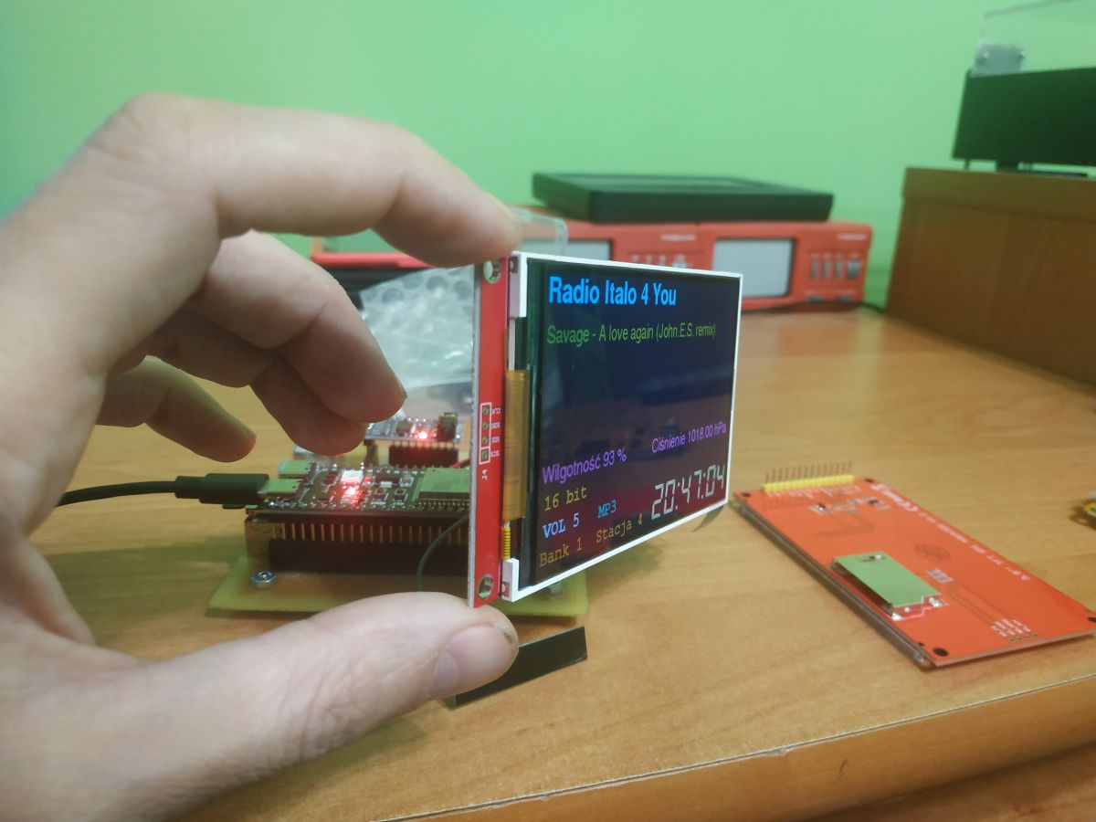

    For the LCD version, a 3.5" display can be used
    https://pl.aliexpress.com/item/1005001998578860.html
    Variant preferably IPS no touch
    Or the larger version 4 whole also recommended IPS.
    https://pl.aliexpress.com/item/1005006287973267.html
    This is enough to run the radio the schematics are respectively on the github of a colleague Major
    https://github.com/sarunia/ESP32_internet_radio_v3
    And of colleague Robgold
    https://github.com/dzikakuna/ESP32_radio_evo3/tree/main

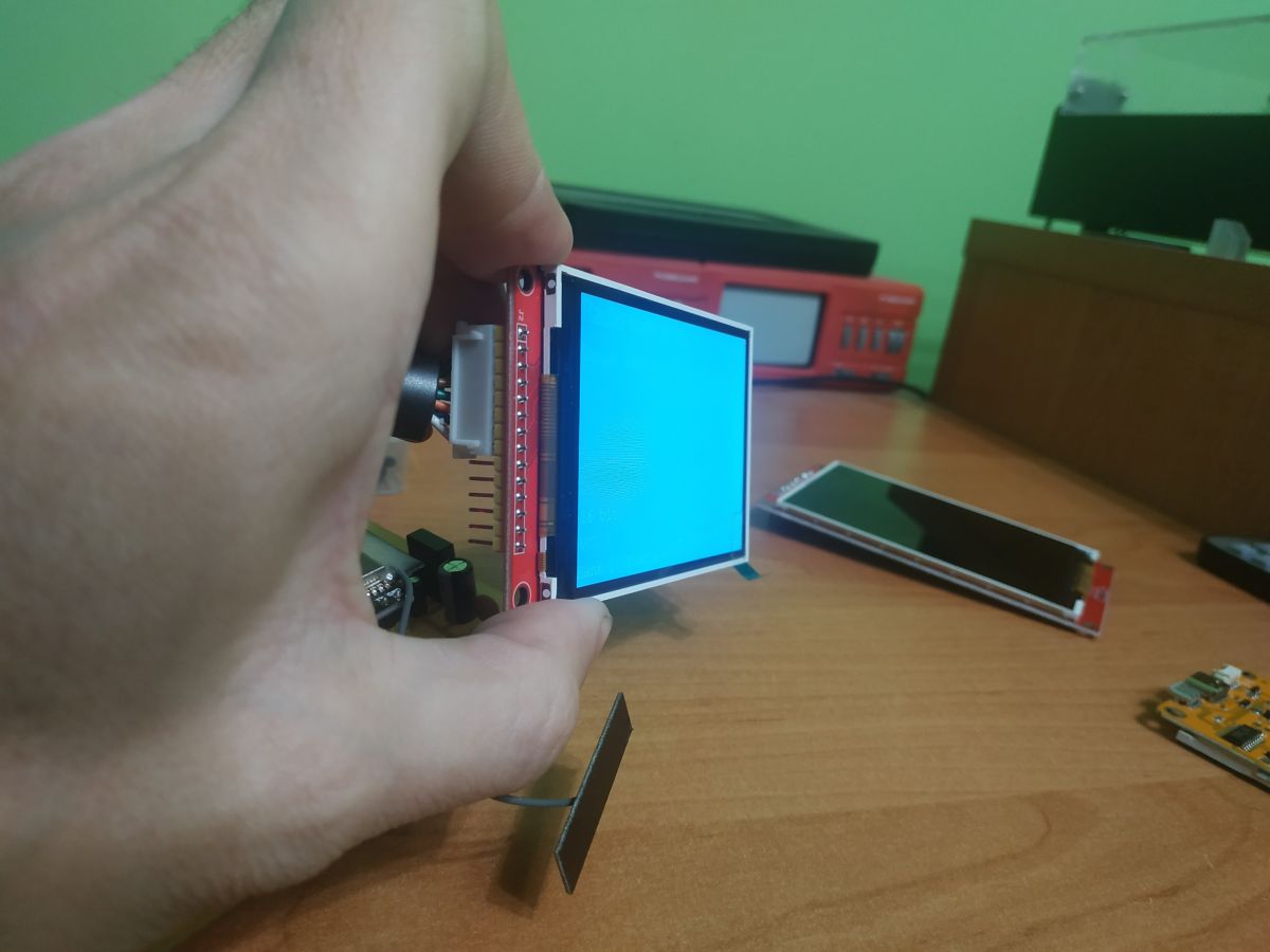

    The difference between IPS and TN LCDs is that the viewing angle of an IPS is much greater so for a radio it's worth buying one.
    Below a TN LCD display at an angle
    LCD display in red frame held at an angle, showing a blue background
    And below an IPS at roughly the same angle
    Color LCD with internet radio interface held in hand
    In the case of this display, it has an SD card reader soldered on the back and can be used instead of a microUSB reader

    The encoders the colleague has good, the transmitter also, the display should be bought about the PCB and schematics I wrote above.
    Remember to configure the encoder correctly with the patterns (solder fields on the underside of the PCB) and if you buy an OLED display, the resistor configuration must also be correct. If you want the RGB LED to be off, remove the resistor marked RGB on the ESP board. I have a TSOP31238 in my projects and I think it works best without interference from the inverters of fluorescent lamps etc. I therefore recommend the TSOP.

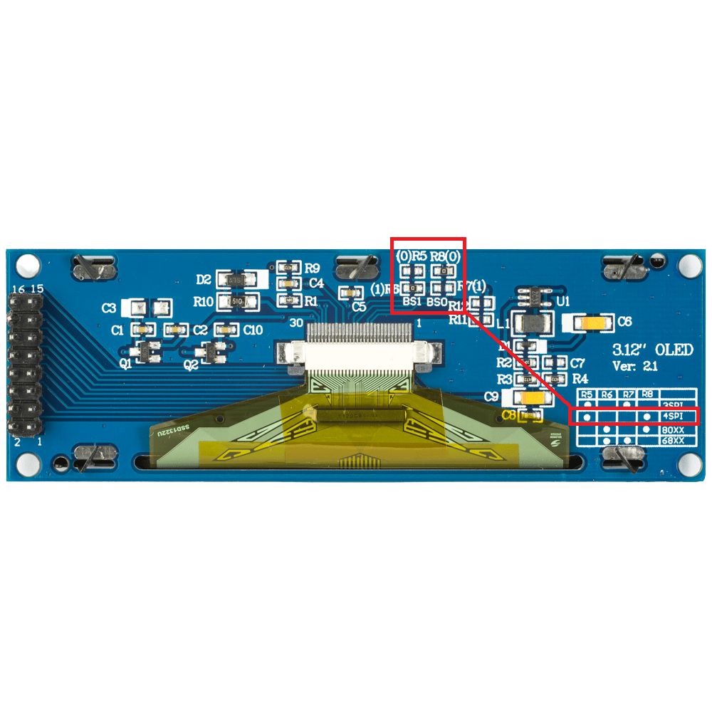

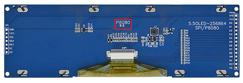

    OLED display configuration - solder these resistors so that R5 and R8 are soldered and R6 and R7 are left free
    For the 5.5" OLED display, remove the resistor marked P8080

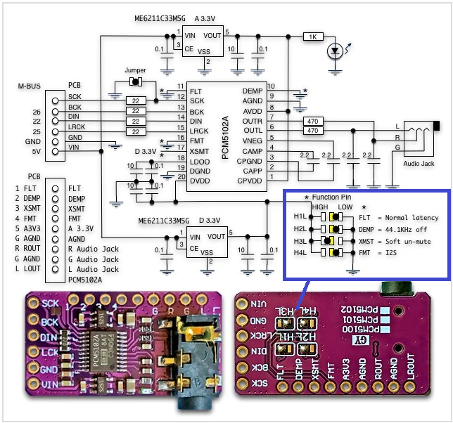

    Next, for the PCM5102A converter, solder the jumpers on the underside of the PCB as shown in the image below

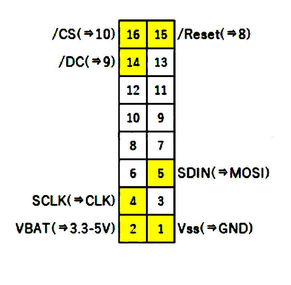

    And for my versions of the Robgold boards for the OLED display the pinology of the 3.12 inch OLED display
    View of the board as seen from the components side version with one encoder, version with two encoders the connection of this socket is identical.
    In the display the 2x8pin goldpins are respectively signed in the same order.

    If you ordered with a resolution of 320x240 that's wrong, for this radio it has to be 320x480 I have provided links 3.5 and 4 inches.
